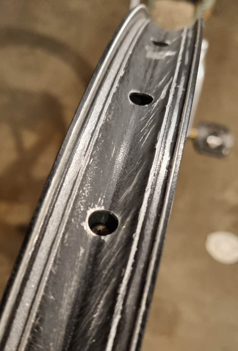

Mentos Napisano 28 Października 2023 Udostępnij Napisano 28 Października 2023 (edytowane) Też mi się wydawało przez 35 lat, że nie ma możliwości bym nie założył rękoma opony bo zawsze stosowałem zasady "środka" + "smarowanko". Ewentualnie zipowałem jedno miejsce by nie spadała. Ale zdziwiłem się niemiłosiernie z oponkami w elektryku żonki, choć o ściąganie bardziej chodziło. Zeszła mi godzinka i to w ciepłym garażu! No ale tu była winna obręcz z tym debilnym rowkiem pod stopkę, gruba opaska i profil obręczy Syncros jakiejś tam (Akexrims bodajże) z płytkim środkiem właśnie. Skończyło się na spiłowaniu kątówką tego rantu bo zakładanie też było mordęgą, w wuj ciężko, więc łyżki ParkToola bo twarde, a do tego dętka. Tak że z tym upieraniem się "zawsze ręcoma", już odpuściłem z upieraniem się iż zawsze się da. Edytowane 28 Października 2023 przez Mentos Cytuj Odnośnik do komentarza Udostępnij na innych stronach More sharing options...

zyrafa Napisano 24 Marca Autor Udostępnij Napisano 24 Marca Epilog do tematu. Złapałem dużego kapcia bez opcji powrotu z dopompowywaniem. Tym razem opona zeszła bez większego problemu, ale wydaje się, że dlatego, że była już ze dwa razy ściągana na tą samą stronę i jakoś się naciągnęła czy coś. Z drugiej strony była "przyklejona" do obręczy. Sama obręcz w środku jest płaska więc nie ma opcji żeby wepchnąć tam oponę. Cytuj Odnośnik do komentarza Udostępnij na innych stronach More sharing options...
