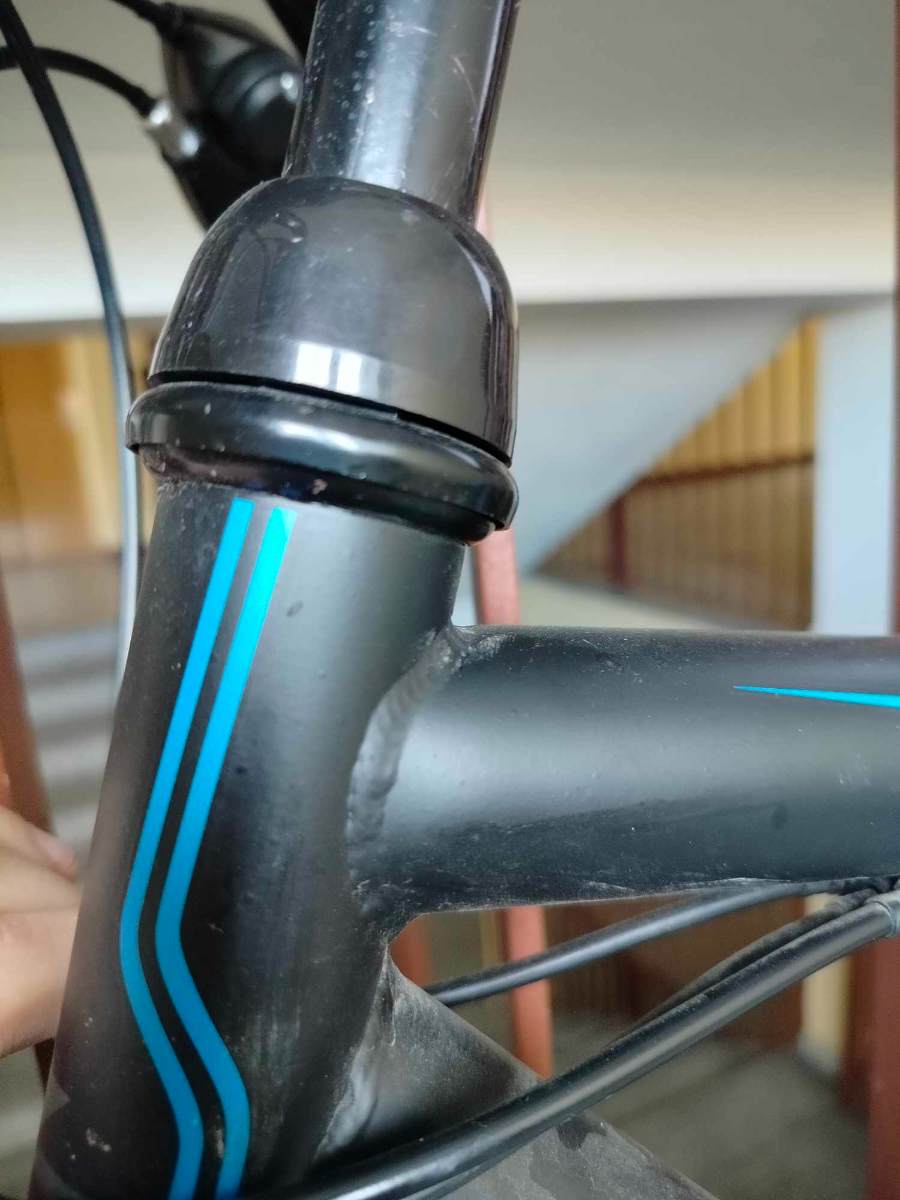

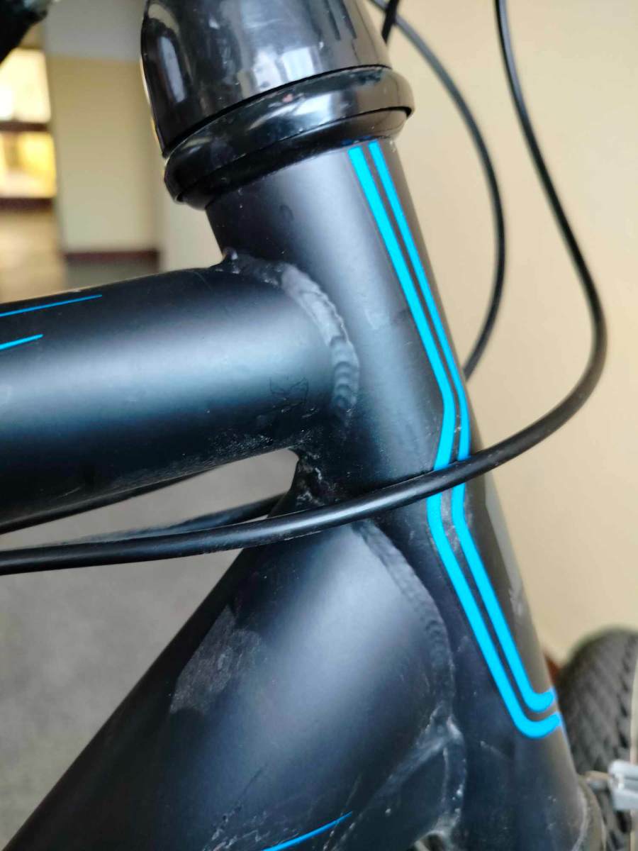

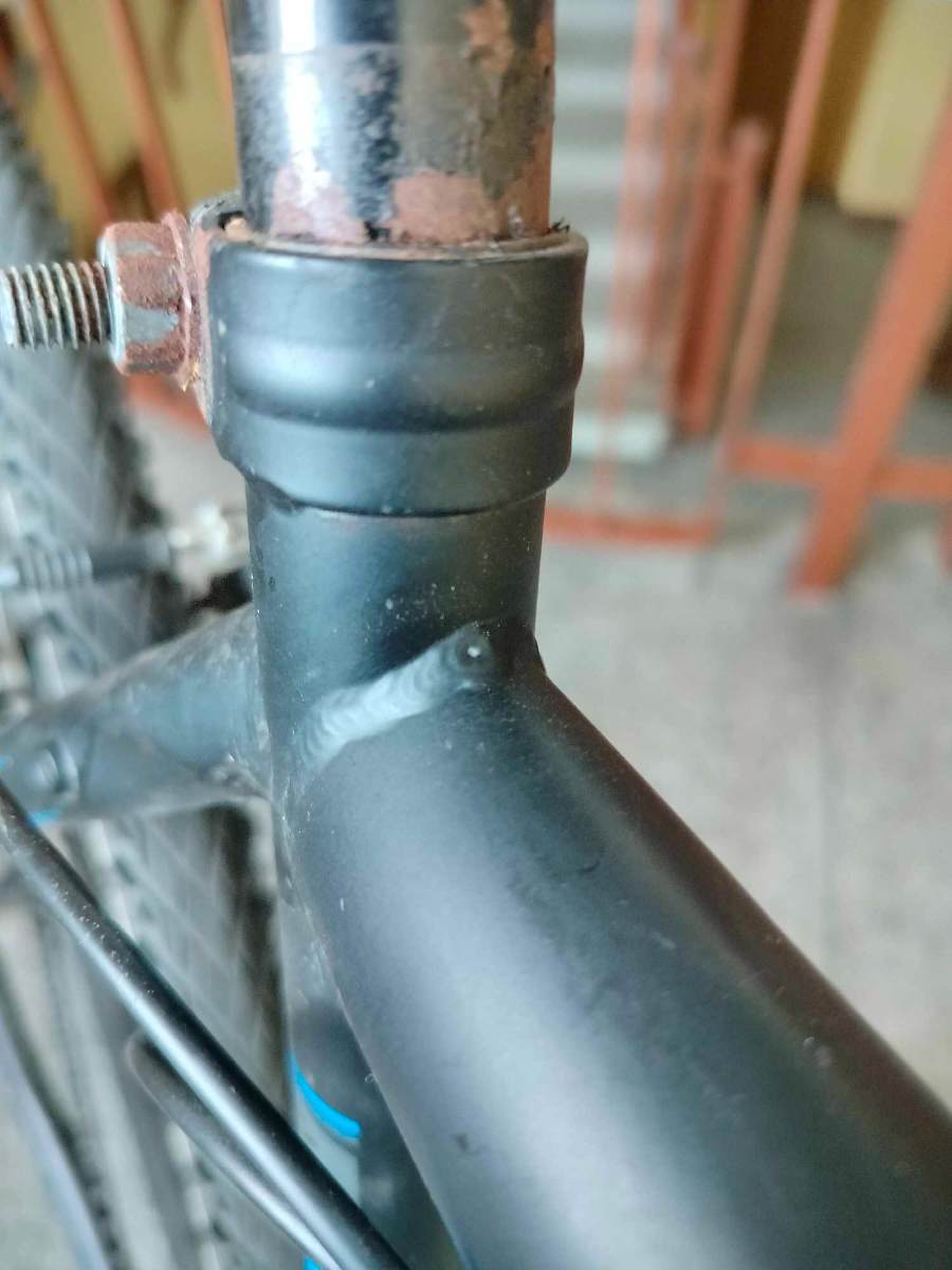

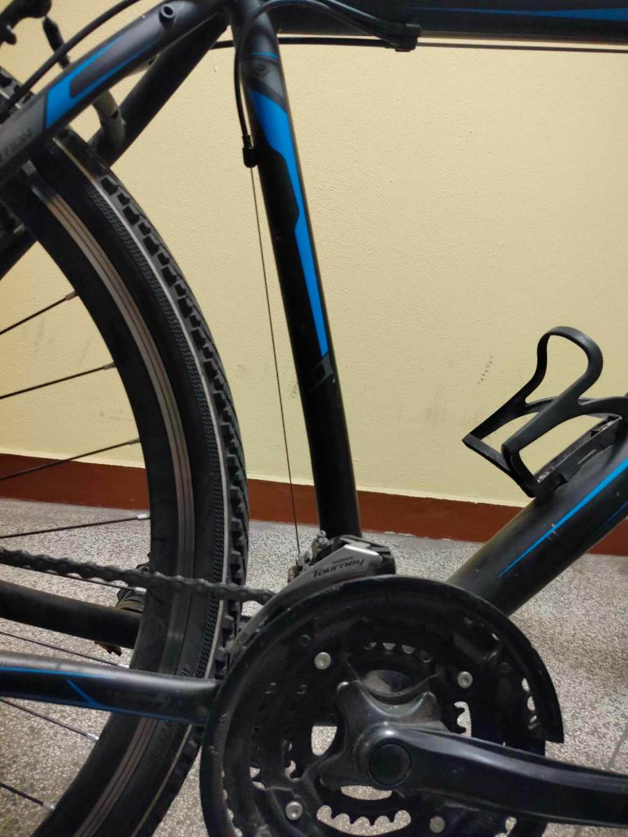

damyan006 Napisano 24 Października 2023 Udostępnij Napisano 24 Października 2023 (edytowane) Witam na forum. Ma moim rowerze (z dolnej półki VIPBike cross 700) zauważyłem wykrzywioną rurę podsiodłową (na zdjęciu). Widziałem wątek poruszający podobny temat ale nie dowiedział on na moje pytanie. Otóż ponoć z prostowaniem ram stalowych nie jest tak źle jak z aluminiowymi. Z tego co wiem rama w moim rowerze jest stalowa. A pytane brzmi w jaki czy faktycznie da się to wyprostować i w jaki sposób to zrobić? Moim jedynym pomysłem jest wbicie fragmentu sztycy wgłąb rury (na tyle krótki żeby dało się wsunąć faktyczną sztyce z siodełkiem), tak aby trochę wyprostowała a trochę wzmocniła ten fragment ramy. W takim przypadku szyca ta musiałby zostać tam na zawsze. Czy widzicie inne sposoby? A może wykrzywienie to jest niegroźne i można z takim jeździć? Pozdrawiam Edytowane 24 Października 2023 przez damyan006 Cytuj Odnośnik do komentarza Udostępnij na innych stronach More sharing options...
MikeSkywalker Napisano 24 Października 2023 Udostępnij Napisano 24 Października 2023 Ramę masz aluminiową, żadna stal. I ta rura fabrycznie mogła być w ten sposób wygięta, bo to się zdarza. Ale jak była prosta, a się wygięła w banana to reklamuj ten szmelc, jeśli jeszcze się da. Ja się nigdy z wygiętą rurą podsiodłową nie spotkałem. A sztycę owszem - możesz wbić. Ale osłabisz sobie ściankę tej rury - bo sztyca ma takie pasowanie że ledwo się wciska do prostej rury, a Twoja jest wygięta. Więc nic w ten sposób nie zyskasz. Musiałbyś ją wcześniej wyprostować, a w przypadku aluminium to niemożliwe. Cytuj Odnośnik do komentarza Udostępnij na innych stronach More sharing options...
damyan006 Napisano 24 Października 2023 Autor Udostępnij Napisano 24 Października 2023 Skąd pewność że rama jest aluminiowa? Wszędzie gdzie googluje ten model, znajduję informację ze to stal? Da się to jakoś rozpoznać? jakieś oznaczenie na ramie czy coś? Rower jest ma już 2 lata , więc reklamacja nie wchodzi w grę. Wydaje mi się ze do tego musiało dojść podczas jazdy na jakimś krawężniku albo dziurze. Mój pomysł zakładał ze podczas wbijania sztycy trochę wyprostuje się rura (rozepchnie zgięcie). Cytuj Odnośnik do komentarza Udostępnij na innych stronach More sharing options...
Rafał87 Napisano 24 Października 2023 Udostępnij Napisano 24 Października 2023 ramę możesz sprawdzić magnesem. A sztycy nie wbijaj bo tylko sobie pogorszysz sprawę. Cytuj Odnośnik do komentarza Udostępnij na innych stronach More sharing options...
MikeSkywalker Napisano 24 Października 2023 Udostępnij Napisano 24 Października 2023 59 minut temu, damyan006 napisał: Mój pomysł zakładał ze podczas wbijania sztycy trochę wyprostuje się rura (rozepchnie zgięcie). Tak by się stało jeśli rura byłaby bardziej elastyczna od sztycy, ale cóż, w tym przypadku to nie zadziała. Godzinę temu, damyan006 napisał: Skąd pewność że rama jest aluminiowa? Z przekroju rurek na Twoim zdjęciu, wygląda jak typowa, tania rama aluminiowa i założyłem że taka jest. Ale skoro piszą że stalowa to taka jest, mój błąd. Mimo wszystko nie wiem czy wskazana jest jej obróbka, specjalistą nie jestem. Ja bym sprawę póki co olał i składał na ramę/rower z chociaż podstawowej półki, skoro ta się pogięła od byle czego. Rower się pod Tobą nie poskłada i nie pęknie na pół. Cytuj Odnośnik do komentarza Udostępnij na innych stronach More sharing options...
RafalxM Napisano 25 Października 2023 Udostępnij Napisano 25 Października 2023 na zdjęciach sprzedażowych wygląda, że ta rura ma być prosta 4 godziny temu, MikeSkywalker napisał: Ja się nigdy z wygiętą rurą podsiodłową nie spotkałem. Tego bym się po Tobie nie spodziewał, co to za herezje? Cytuj Odnośnik do komentarza Udostępnij na innych stronach More sharing options...
itr Napisano 25 Października 2023 Udostępnij Napisano 25 Października 2023 Ani na foto katalogowym ani pod ścianą dla Nas widzów - nic nie jest czytelne. W dodatku jest inna przerzutka. Dobre oświetlenie kąt ustawienia aparatu , użycie zoom albo powiększenia środka obrazu i fotografowanie z większej odległości aby optyka szerokątna nie zaginała perspektywy, przystawienie przymiaru ze szkolnej linijki diagnostycznie i uchwycenie tego na zdjęciu wskazane. Ta rurka może jest zagięta specjalnie lub nie fabrycznie celowo lub niechcący albo coś sie odkształca z powodu masy, zmęczenia, wypadku. Jeśli rower zrobił się podejrzanie miękki, bardziej komfortowy, krzywo jedzie bez trzymanki, albo wydaje trzaski chrupy, może ma inne uszkodzenie pęknięcie na spawie albo obok niego a odkształcanie ramy jest wtórnie wywołane utratą sztywności jednego z trójkątów ramy… cała rama do ultra dokładnej inspekcji w dobrym świetle i okularach jeśli jest taka potrzeba. Albo do obejrzenia w warsztacie z naprawdę doświadczonym serwisantem, który ma oko a nie udaje że zna się na wszystkim. My się nie znamy z daleka, i firma też ????? A w taniej ramie raczej rury są ordynarne proste, ale mogą być fabrycznie lekko dogięte i kto Ci to teraz sprawdzi? Przednia rura ma większy przekrój, czyli rama może mieć jakiś nie banalny kształt, warto porównać z innym egzemplarzem w tym samym rozmiarze Cytuj Odnośnik do komentarza Udostępnij na innych stronach More sharing options...

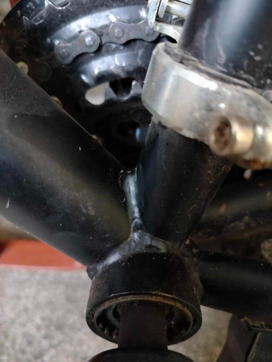

Sobek82 Napisano 25 Października 2023 Udostępnij Napisano 25 Października 2023 Tocz się tym Vbikiem i nie zawracaj gitary 😉 14 godzin temu, RafalxM napisał: na zdjęciach sprzedażowych wygląda, że ta rura ma być prosta Na tym zdjęciu wygląda na wygiętą w drugą stronę 18 godzin temu, MikeSkywalker napisał: Ramę masz aluminiową, żadna stal. Stal Hi-ten, widać po spawach. Cytuj Odnośnik do komentarza Udostępnij na innych stronach More sharing options...
marvelo Napisano 25 Października 2023 Udostępnij Napisano 25 Października 2023 (edytowane) Moim zdaniem to wygięcie jest tam od początku, tylko w zależności od rozmiaru ramy wypada w innym miejscu. Na powyższym zdjęciu ja widzę je nad przerzutką, chyba że mam coś z oczami. Edytowane 25 Października 2023 przez marvelo Cytuj Odnośnik do komentarza Udostępnij na innych stronach More sharing options...
Sobek82 Napisano 25 Października 2023 Udostępnij Napisano 25 Października 2023 Ma szynowy suport Ludzie to jest rower za 700 zł w hurcie, może mniej. jak ładnie zwymiarowane żeby dobrać pod siebie rower Cytuj Odnośnik do komentarza Udostępnij na innych stronach More sharing options...

damyan006 Napisano 25 Października 2023 Autor Udostępnij Napisano 25 Października 2023 1 godzinę temu, marvelo napisał: Moim zdaniem to wygięcie jest tam od początku, tylko w zależności od rozmiaru ramy wypada w innym miejscu. Na powyższym zdjęciu ja widzę je nad przerzutką, chyba że mam coś z oczami. Czekam na odpowiedź producenta bo mi też to zdjęcie dało mi do myślenia. Cytuj Odnośnik do komentarza Udostępnij na innych stronach More sharing options...

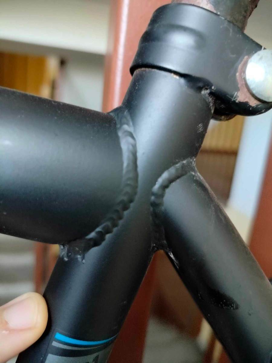

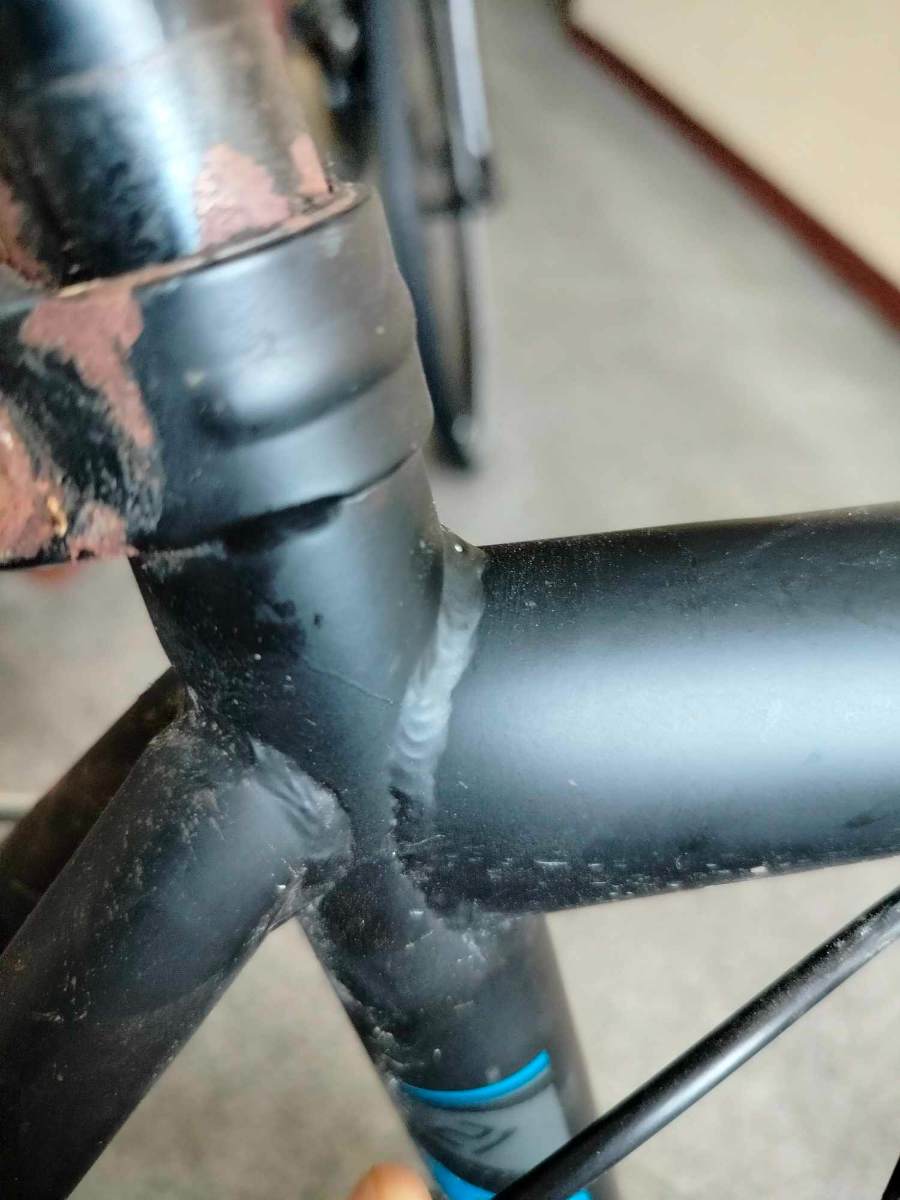

Miro1970 Napisano 25 Października 2023 Udostępnij Napisano 25 Października 2023 Jak rama jest stalowa, to nagle nie pęknie nawet na spawach, może hehe. Daj fotkę samych spawów, stal ma drobniejsze spawy. Albo zdrap farbę, stal jest inna od alu, jest twardsza, pilnik mały itd. Żeby się nawet tania stal wygięta pękła, trzeba sporej siły, prędzej pęknie na spawach lub się zegnie. To też być powinno widać na oko, czy ta rurka była krzywa od nowości, czy coś z nią się stało. Jeździj i obserwuj, stal pęka stopniowo, jakby rozrywa się. Cytuj Odnośnik do komentarza Udostępnij na innych stronach More sharing options...
damyan006 Napisano 26 Października 2023 Autor Udostępnij Napisano 26 Października 2023 Spawy chyba okej. Cytuj Odnośnik do komentarza Udostępnij na innych stronach More sharing options...
