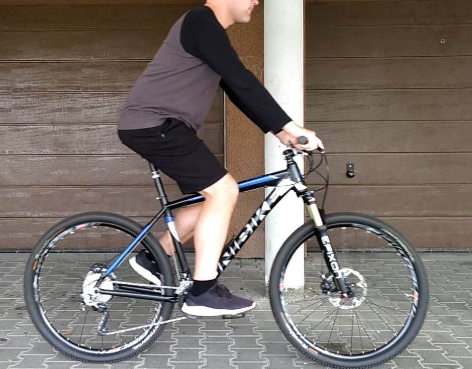

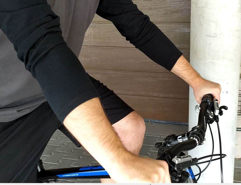

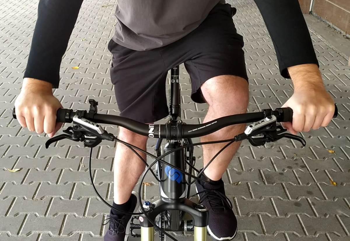

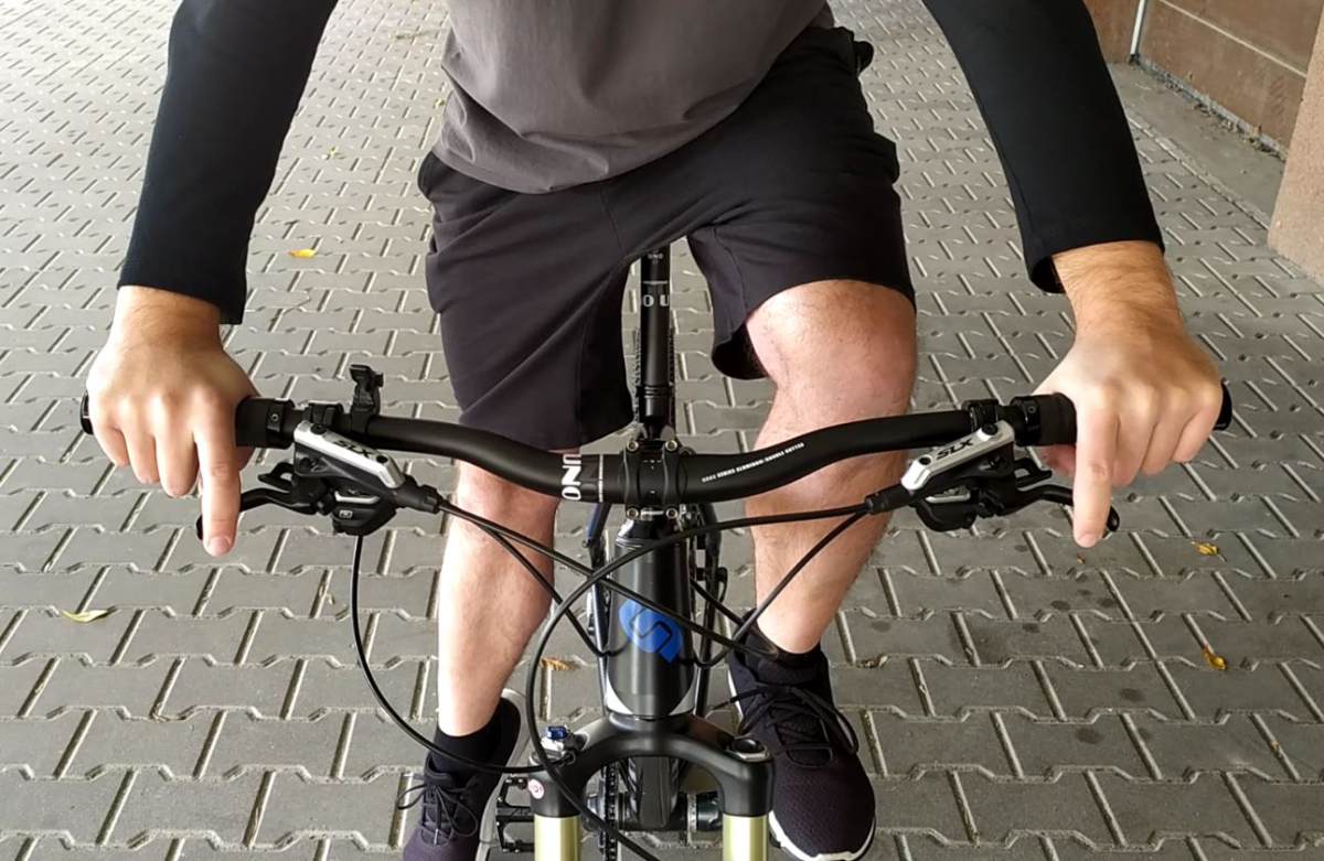

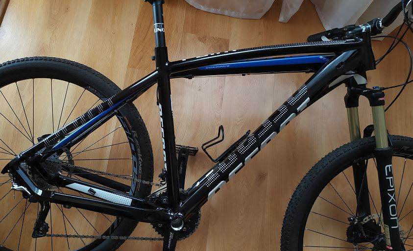

Miner Napisano 23 Października 2023 Napisano 23 Października 2023 Witam Mój wzrost to 179 cm, wysokość krocza zmierzona na bosaka to 83 cm. Rowerek to Unibike Flite 27,5" w rozmiarze 19". Mam problem z bólem wewnętrznej części dłoni po jeździe dłuższej niż 30 minut, natomiast powyżej 1-1,5h zaczyna być odczuwalne drętwienie i to nawet, gdy jazda jest wyłącznie po równej nawierzchni...Nie bolą mnie nadgarstki, łokcie, łopatki ani kręgosłup - tylko dłonie. Jeżdżąc tym rowerem wyraźnie czuję, że moje ciało spoczywa na kierownicy, dopiero jak ją puszczam i lekko odchylam się do tyłu to czuję bardziej siodełko. Nawet przy lekkich zjazdach mam uczucie, że zaraz wylecę do przodu. Siodełko i kierownica ustawione tak jak na pierwszej fotce. Próbowałem obracanie mostka, obracanie kierownicą gięciem ku górze, dodawałem podkładki na ile starczyło rury sterowej, siodełko przesunąłem sobie do przodu (żeby bardziej się wyprostować). Dodatkowo patrząc na swoje odbicie w witrynach sklepów czy na filmiki/fotki ze statywu mam wrażenie, że ten rower jest za mały, że jest jakby "pode mną" zamiast ja siedzieć "w nim". Byłem w kilku sklepach rowerowych w Rzeszowie i wszędzie powiedzieli mi, że ten rozmiar jest odpowiedni, ewentualnie dać dłuższy mostek. Tutaj zapala mi się czerwona lampka - jeśli przy obecnym mostku już spadam ciężarem ciała na gripy to przecież przy dłuższym położę się jeszcze bardziej...(?). Moim zdaniem główka ramy powinna być wyżej, może nawet cały rower powinien być większy...? Poniżej fotki, wielkie dzięki za rady i propozycje Cytuj
chudzinki Napisano 23 Października 2023 Napisano 23 Października 2023 (edytowane) Rozmiar z pewnością nie jest za mały. Nie masz za wysoko siodełka? Jeżeli chciałbyś bardziej tyłkiem się spierać to, ogólnie mówiąc, wybrałeś nieodpowiedni rower. https://www.forumrowerowe.org/search/?q=drętwienie&quick=1 Edytowane 23 Października 2023 przez chudzinki Cytuj
kipcior Napisano 23 Października 2023 Napisano 23 Października 2023 Poszukaj mostka z większym wzniosem. Policz kąty z trygonometrii, niech się ta szkolna wiedza na coś przyda, jaki długi ma być, żeby kierownica była tam gdzie chcesz, a nie bliżej czy dalej. Ewentualnie zmień gripy na coś typu Ergon GP, gdzie masz dodatkowe podparcie. No i jeździsz w rękawiczkach? Jak nie to zacznij. 19 minut temu, Miner napisał: Nawet przy lekkich zjazdach mam uczucie, że zaraz wylecę do przodu. Bo masz wysoko tyłek, a do tego rower ze starą geo i dość stromym kątem widelca. Na asfalcie nie polecisz, a w terenie po prostu obniżaj sztycę. Oczywiście to ma sens jak jeździsz po górach, a nie na jakimś 20m pagórku. Myk-myk by sprawę rozwiązał, choć to tanie nie jest ale warto, to jedna z najlepszych rzeczy w rowerze górskim. Cytuj

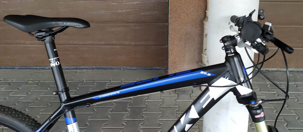

Miner Napisano 23 Października 2023 Autor Napisano 23 Października 2023 (edytowane) Jak miałem siodełko niżej to miewałem bóle kolan i ud, czułem się na tym rowerze taki jakiś przykurczony 😕 Co do geometrii to właśnie się rozglądam bo chciałbym zmienić ramę na nowocześniejszą i bardziej dopasowaną do mnie. Jest Accent Point 29 w rozmiarze M (19") i z porównania ich tabelek z moim zmierzonym rowerem wychodzi, że tam główka ramy (STACK) byłaby 19 mm wyżej przy tym samym REACH...Oni podają STACK 629 mm i REACH 429, ja w swoim odpowiednio zmierzyłem 430 i 610 (610 wyliczyłem z różnicy pomiędzy wysokością główki od podłoża a wysokością suportu ) Edytowane 23 Października 2023 przez Miner Cytuj

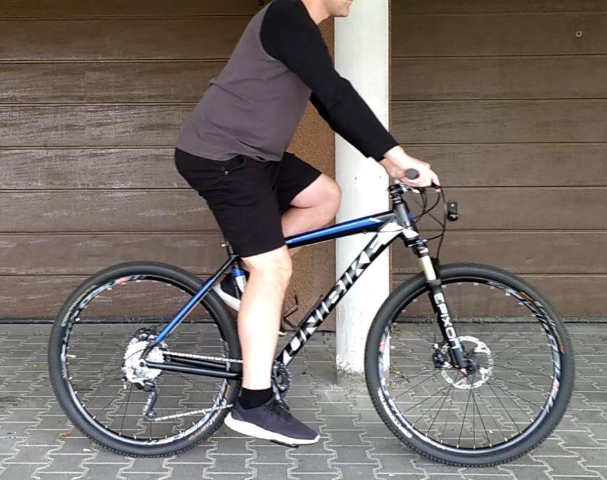

chudzinki Napisano 23 Października 2023 Napisano 23 Października 2023 Stack nie ma kompletnie nic do "nowoczesności geometrii". Trzecie zdjęcie: korbie jeszcze brakuje trochę do pionu, śródstopie na pedale - na pewno nie jest za wysoko? Oczywiście każdy jeździ jak mu pasuje, ale jak już założyłeś temat 🙂. 14 minut temu, kipcior napisał: Myk-myk by sprawę rozwiązał, choć to tanie nie jest ale warto, to jedna z najlepszych rzeczy w rowerze górskim. Zgadza się tylko kabelek na zewnątrz musiałby iść... Cytuj
marvelo Napisano 23 Października 2023 Napisano 23 Października 2023 Też mi się wydaje, że siodło zdecydowanie za wysoko. Ja bym obniżył i dał je do tyłu. Jaka tam jest długość korb? Cytuj

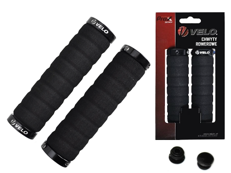

Miner Napisano 23 Października 2023 Autor Napisano 23 Października 2023 Korba 175 mm Gdzieś na necie znalazłem takiego tipa żeby wysokość siodełka od środka suportu to była wysokość krocza minus 10 cm...Ustawiłem teraz na 73 cm, jest niżej niż było, póki co pojeździłem tylko w kapciach po pokoju. Później się wybiorę na przejażdżkę i dam znać jak odczucia. Inna sprawa to chwyty - nie wiem czy nie są za twarde...Jak chwytam je palcami i ściskam to bardzo niewiele potrzeba żeby pod pianką poczuć już metal. Przypuszczam, że siedząc na rowerze i opierając się na kierownicy już samym swoim ciężarem kasuję ten zapas i wszelkie wibracje czy wstrząsy dłoń dostaje bezpośrednio od tej rurki, którą oblana jest pianka 😕 Chwyty Velo takie jak były fabrycznie w rowerze: Może lepsze byłyby jakieś gumowe albo piankowe ale grubsze żeby było więcej mięsa? 28 minut temu, chudzinki napisał: Stack nie ma kompletnie nic do "nowoczesności geometrii". Trzecie zdjęcie: korbie jeszcze brakuje trochę do pionu, śródstopie na pedale - na pewno nie jest za wysoko? Oczywiście każdy jeździ jak mu pasuje, ale jak już założyłeś temat 🙂. Zgadza się tylko kabelek na zewnątrz musiałby iść... Z tą nowoczesnością to chodziło mi o wewnętrzne prowadzenie pancerzy, oś 12 mm z tyłu i ogólnie stopniową przebudowę roweru w kierunku 29" A przy okazji kształt ramy ładniejszy i mniej komunijny niż Unibike W innym temacie pytałem o taką propozycję: Dla ich rozmiaru M wymiary są bardzo podobne jak mój Flite, ale zauważam właśnie że główka byłaby wyżej o 19 mm przy tej samej długości ramy (mój też ma TT-h 615): Cytuj
Gość Napisano 23 Października 2023 Napisano 23 Października 2023 (edytowane) Słabe gripy Velo, tam pianka jakby jej nie było.... więcej mięsa to zdecydowanie ESI Extra Chunky, nawet bez rękawiczek możesz jeździć, a gdy jeździsz z rękawiczkami, mozna je czasem zdjąć - poczujesz wtedy ulgę pod ESI.... PS. ułatwić można ich montaż/demontaż podlewając od środka domowym płynem do mycia okien, sa specyficzne..... Edytowane 23 Października 2023 przez iks Cytuj

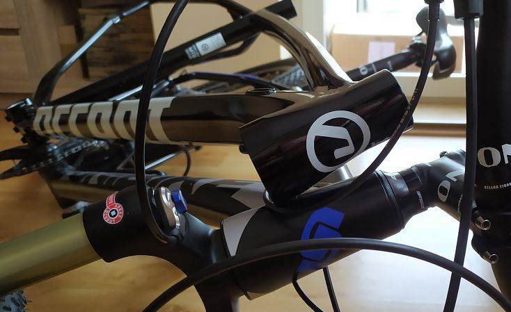

Miner Napisano 31 Października 2023 Autor Napisano 31 Października 2023 Zaszalałem i zamówiłem nową ramę Nałożyłem je na siebie wyrównane do środka suportu i do osi rury podsiodłowej, efekt jest dokładnie taki o jaki mi chodziło Główka jest wyżej zgodnie z tym co podają obaj producenci (605 vs. 629) 🤘 Do tego dodatkowe bonusy - geometria ładniejsza, sztywna ośka z tyłu, wewnętrzne prowadzenie kabli Cytuj
