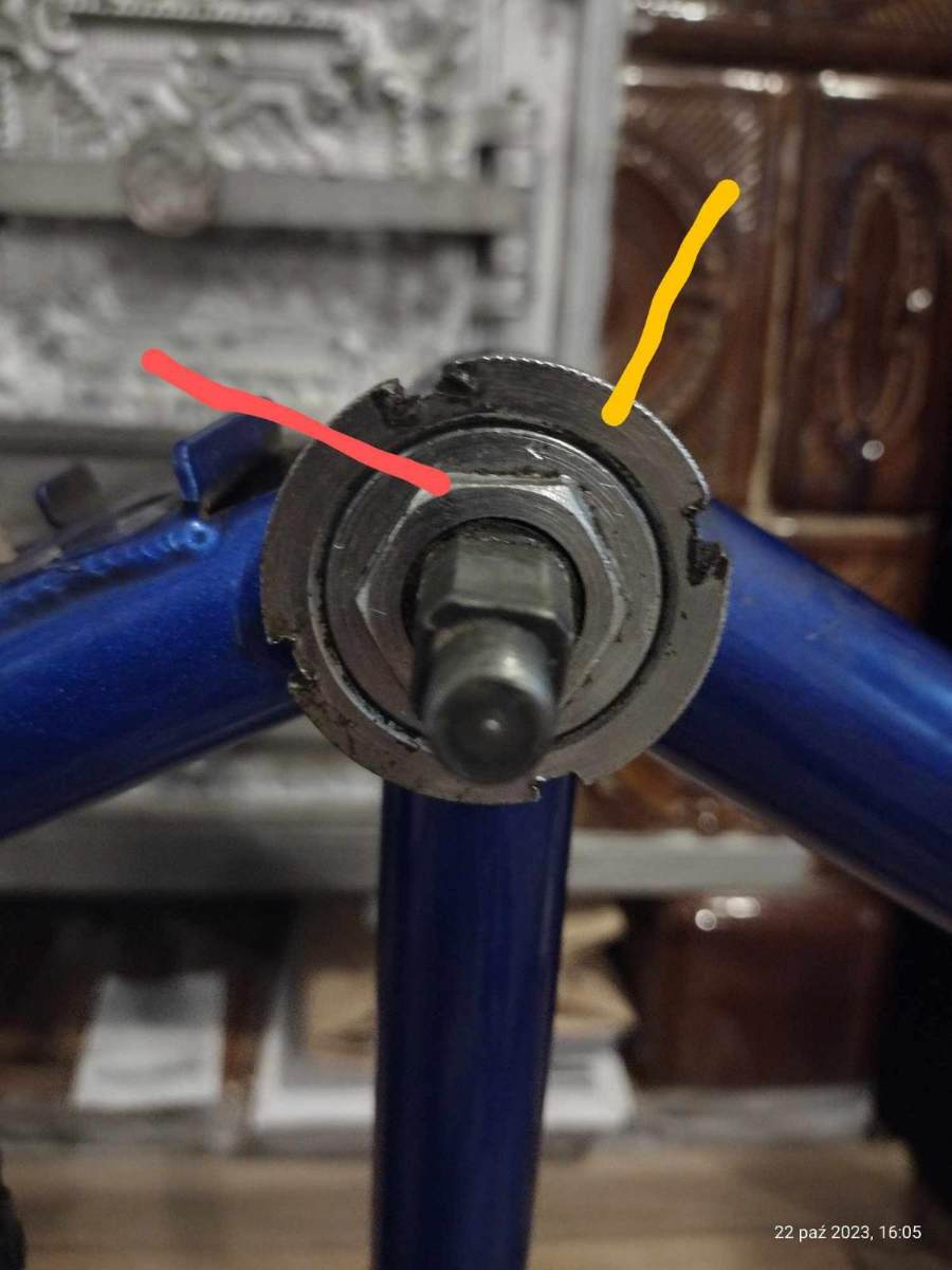

Asinek Napisano 22 Października 2023 Udostępnij Napisano 22 Października 2023 Witam wszystkich, Czy możecie doradzić czym odkręcić stary suport (wskazówka czerwona). Kluczem nastawnym nie daję rady Wskazówka żółta - udało mi się ruszyć kluczem hakowym, ale też nie daje się wyjąć. Dzięki i pozdrawiam Asia Cytuj Odnośnik do komentarza Udostępnij na innych stronach More sharing options...
itr Napisano 22 Października 2023 Udostępnij Napisano 22 Października 2023 Kluczem płaskim, o idealnym dopasowaniu a nie rozciapanym, lub złej jakości, na który nasuniesz gaz rurę ( czyli przedłużysz dźwignię) . Bywa że siła aby ruszyć suport jest naprawdę duża, bo miska stoi. Psikanie wd 40, albo wygrzewanie palnikiem w ostateczności…warto zrobić w towarzystwie ( trzymanie roweru) i z narzędziami , które nie zniszczą miski i dłoni… 1 Cytuj Odnośnik do komentarza Udostępnij na innych stronach More sharing options...
Asinek Napisano 22 Października 2023 Autor Udostępnij Napisano 22 Października 2023 Dziękuję ☺️👍 Cytuj Odnośnik do komentarza Udostępnij na innych stronach More sharing options...
Garlock Napisano 23 Października 2023 Udostępnij Napisano 23 Października 2023 Żółty element to jest miska. Jak udało się ją ruszyć hakowym to dobrze. Ale nie wykręcisz jej dopóki nie odkręcisz czerwonego elementu (konus) bo odkręcając miske dociskasz kulki do konusa. Pamietaj, że od strony napędu (prawej) masz lewy gwint w suporcie. 1 Cytuj Odnośnik do komentarza Udostępnij na innych stronach More sharing options...
itr Napisano 23 Października 2023 Udostępnij Napisano 23 Października 2023 W moich czasach żółty to tylko fałszywa kontra ( czyli tylko pierścień gr 3 mm - do sprawdzenia ) , a miska to czerwony i teraz już tylko trzeba łapać kluczem i kręcić czerwony , kontra jest po stronie lewej nogi. Najczęściej prawa noga odkręca się zgodnie ze wskazówkami zegara. Ale to jest lewa noga czyli odkręca się normalnie. Konus to stożek w przypadku suportu - bieżnią stożka jest sama oś suportu- kto z politechniki niech mnie poprawi. Przykład z allego Tu abyokreślić kierunek obrotu prawej strony można zmierzyć szerokość ramy, mufy suportu ( tylko rura ramy bez misek) jeśli ma 70 mm to prawa miska odrkęca się tak samo jak lewa ( normalnie) i to jest suport włoski ITA 68 albo 73 to najczęściej zwykły i najrzadziej są francuskie ale to odpukac chyba nie tutaj. 2 Cytuj Odnośnik do komentarza Udostępnij na innych stronach More sharing options...
Garlock Napisano 23 Października 2023 Udostępnij Napisano 23 Października 2023 Święta prawda, Pomyliłem suport z miskami wkręcanymi (ten Asi) z suportem z miskami wbijanymi - tam nakręca się konus (bieżnię wewnętrzną) na oś. Itr ma 100% racji, mojego posta ignorować bo bredziłem. Przepraszam za zamieszanie i obiecuję więcej nie pisać postów w poniedziałki przed godziną 10:00 rano. P.S. Do odkręcania zapieczonych śrub czy innych suportów polecam albo klucz nasadowy (ale tu musi być długa nasadka - może w warsztatach samochodowych/wulkanizacyjnych taką mają) lub oczkowy najlepiej z gniazdem sześciokątnym Trzyma dużo pewniej niż płaski i mozna w razie czego bezpiecznie walnąć młotkiem w drugi koniec. 1 Cytuj Odnośnik do komentarza Udostępnij na innych stronach More sharing options...
itr Napisano 23 Października 2023 Udostępnij Napisano 23 Października 2023 (edytowane) Miski suportu tego typu często mogą mieć tak wąski chwyt, że część kluczy oczkowych albo nasadowe końcówki zeskakują bo mają zbyt zaokrąglony wpust ( pierwsze 2 mm klucza słabo łapią) , dlatego dobrze jest mieć klucz możliwie płaski podobny do kluczy do piast, z ostrym przejściem do przyłożenia do wąskiej śruby... ewentualnie tani klucz marketowy można poprawić wypłaszczając go z jednej strony szlifierką Miska prawej nogi ( większy rozmiar klucza) też czasem stoi , dla niej warto mieć dobry klucz płaski ,choć dobry francuz czy nastawny czasem dają radę, im lepsze narzędzie tym mniej poharatana rama lub nie uszkodzona miska... Edytowane 23 Października 2023 przez itr 1 Cytuj Odnośnik do komentarza Udostępnij na innych stronach More sharing options...
Asinek Napisano 1 Listopada 2023 Autor Udostępnij Napisano 1 Listopada 2023 Bardzo wszystkim dziękuję za pomoc ☺️ Odkręcone! Teraz tylko walka z miską po drugiej stronie ☺️ Cytuj Odnośnik do komentarza Udostępnij na innych stronach More sharing options...
