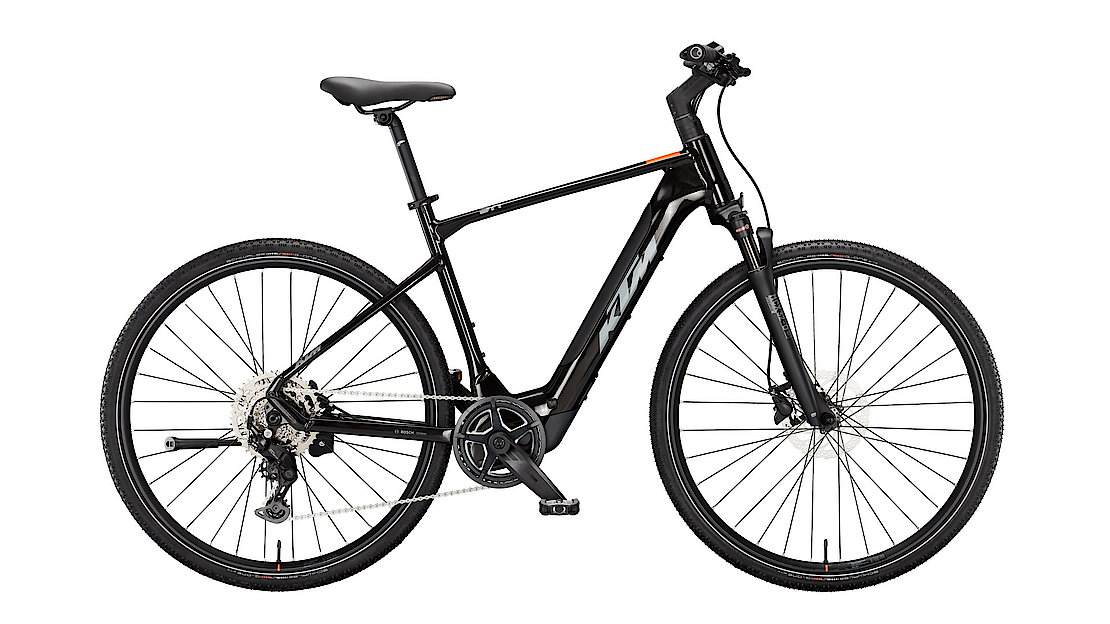

PiotrWie Napisano 25 Października 2023 Napisano 25 Października 2023 Dla Twoich celów powinieneś szukać rowerów określanych jako Cross off-road albo Trekking off-road,np www.ktm-bikes.at/sx/light-e-trekking/macina-cross-sx-20 1 Cytuj
