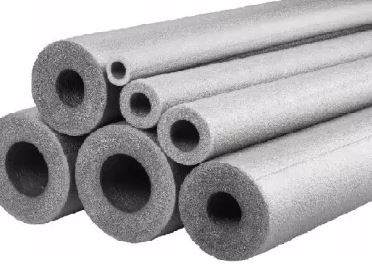

Mihau_ Napisano 20 Października 2023 Udostępnij Napisano 20 Października 2023 Cytat Najprostrzym 😁 Możesz użyć tej otuliny, możesz nawinąć kawałek dętki, możesz nie używać niczego, to i tak kwestia wyczucia jak mocno zaciśniesz Cytuj Odnośnik do komentarza Udostępnij na innych stronach More sharing options...
PawelW84 Napisano 20 Października 2023 Udostępnij Napisano 20 Października 2023 kawałki filcu Cytuj Odnośnik do komentarza Udostępnij na innych stronach More sharing options...
RabbitHood Napisano 20 Października 2023 Udostępnij Napisano 20 Października 2023 (edytowane) Otuliny na rury zdecydowanie będą najlepszym "domowym" sposobem - odpowiednio twarde by dobrze energię zacisku rozprowadzić a jednocześnie dadzą dobry uchwyt. No i najważniejsze - niedrogie. Edytowane 20 Października 2023 przez RabbitHood Cytuj Odnośnik do komentarza Udostępnij na innych stronach More sharing options...

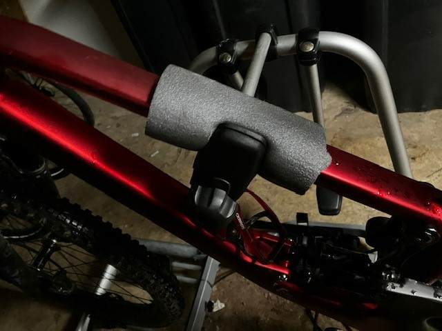

JWO Napisano 23 Października 2023 Autor Udostępnij Napisano 23 Października 2023 Tymczasowo zrobilem otulina do rur, ale to zabezpiecza od rys, a nie rozklada nacisk na wieksza powierzchnie. Cytuj Odnośnik do komentarza Udostępnij na innych stronach More sharing options...
2rs232 Napisano 23 Października 2023 Udostępnij Napisano 23 Października 2023 (edytowane) Witam. Możesz wykorzystać kawałek rury kanalizacyjnej pcv przeciętej wzdłuż (lub w literę c) i nałożyć ją na te otuliny. Rozłoży to nacisk na większą powierzchnię. Edytowane 23 Października 2023 przez 2rs232 1 Cytuj Odnośnik do komentarza Udostępnij na innych stronach More sharing options...
marcesco Napisano 24 Października 2023 Udostępnij Napisano 24 Października 2023 Piankowa otulina (czy z dętki) nie ma najmniejszego sensu. Jak już wspomniano punktowy nacisk z łap ma być rozłożony równomiernie na większej powierzchni - miękkie materiały tego nie zapewnią. Zaciskać z wyczuciem, ot co. Mój rower przejechał tak 3 tys km, może w przyszłości kupię rękaw od Thule... Cytuj Odnośnik do komentarza Udostępnij na innych stronach More sharing options...
