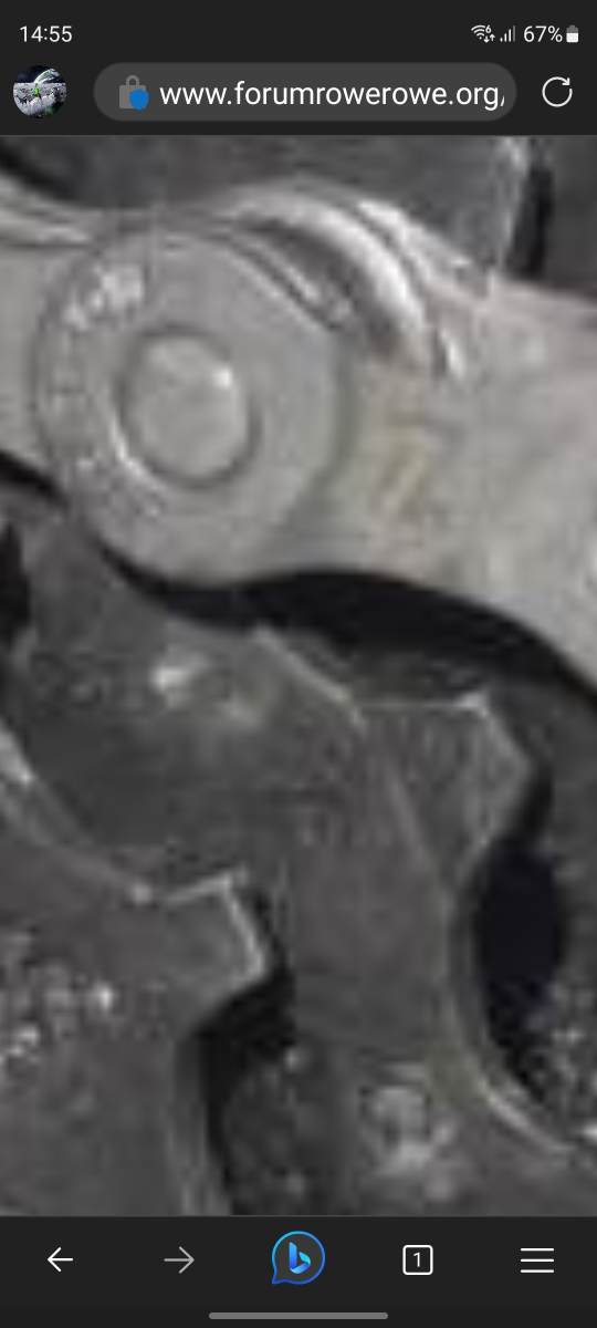

Skrzatu Napisano 18 Października 2023 Udostępnij Napisano 18 Października 2023 (edytowane) Witam, mam pytanie do bardziej doświadczonych. Po skróceniu i wymianie łańcucha na nowy, strasznie zaczął mi przeskakiwać na 6,7,8, z racji że jest to napęd 3x8. Poprzedni łańcuch był sporo wyciągnięty o 1, postanowiłem go wymienić, więc kupiłem taki sam łańcuch co rok temu 118 ogniw, następnie skróciłem go do 114 i założyłem na kasetę która też była rok temu przeze mnie zmieniana, a którą postanowiłem nie wymieniać gdyż na pierwszy rzut oka nie widziałem aby zrobił się tzw. zęby rekina. Kasetę rok temu zakładałem raczej budżetową z Decathlona za stówkę, łańcuch tak samo z decathlona. Moje pytanie czy to możliwe że kaseta poszła po 1200 km przejechanych ??. Łańcuch dałem taki sam jak rok temu do owej kasety i stanąłem w miejscu bo nie jestem pewien czy czegoś nie zwaliłem, a nie chce wymienić kasety i okaże się że jednak coś z łańcuchem było. Nowy łańcuch wyszejkowałem przed założeniem w Benzynce i nasmarowałem. Strzelanie łańcucha na kasecie jest tak uciążliwe że uniemożliwia całkowicie jazdę na 6,7,8. Doradźcie coś. Też chciałem nadmienić że jestem kawał chłopa 110 kg i 190 wzrostu. Nie zwracałem zbytnio uwagi na kadencję, jeżdżę raczej rekreacyjnie. Ale od nowej kasety i łańcucha zjechałem 1200 km, łańcuch zaczął przeskakiwać więc go zmieniłem, a to nasiliło przeskakiwanie i to w cholere mocno. Wrzucam Wam zdjęcia kasety. Dziękuje za pomoc Link do kasety z Decathlona, jeśli to ma pomóc ocenić stan. Jak będzie potrzeba to zrzuce kasetę i założe nową https://www.decathlon.pl/p/kaseta-rowerowa-8-rzedowa-12x32/_/R-p-100587?mc=8328485 Edytowane 18 Października 2023 przez Skrzatu Cytuj Odnośnik do komentarza Udostępnij na innych stronach More sharing options...

Skrzatu Napisano 18 Października 2023 Autor Udostępnij Napisano 18 Października 2023 Dojadę ten łańcuch i zmienię na coś lepszego, nie wiedziałem że kaseta też w dupę dostanie, bardziej mi chodzi o opinie na te kasetę czy Ona jest zużyta na podstawie oględzin. Cytuj Odnośnik do komentarza Udostępnij na innych stronach More sharing options...
XC100S Napisano 18 Października 2023 Udostępnij Napisano 18 Października 2023 Wymień kasetę, widać "zgniecione" zębatki. Takie tanie części wymieniaj w komplecie. 1 Cytuj Odnośnik do komentarza Udostępnij na innych stronach More sharing options...
Skrzatu Napisano 18 Października 2023 Autor Udostępnij Napisano 18 Października 2023 Dzięki za odpowiedź, kaseta zamówiona. Cytuj Odnośnik do komentarza Udostępnij na innych stronach More sharing options...
