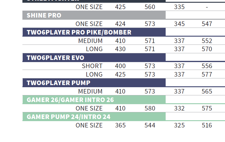

MikeSkywalker Napisano 16 Października 2023 Napisano 16 Października 2023 To takie proste nie jest. Zircus ma wymiar 338mm podsiodłowej, 564mm górnej rurki. Dla porównania geometria ram Dartmoora: Czyli Zircus jest pomiędzy M/L jak porównamy go do Two6Playera M/L, albo pomiędzy S a L jak porównamy do S/L (przy czym nie chodzi tutaj o small/large tylko short/long. Z drugiej strony jest zbliżony do Two6Player Pump w jednym rozmiarze M czy nieco mniejszy od Gamera 26 który też jest w jednym rozmiarze Domyślam się że to co wyżej napisałem jest skomplikowane, bo idzie się w tym zgubić. Ale generalnie o ile w przypadku rowerów MTB, crossowych, jakiś jeszcze innych można mówić o rozmiarach ramy, czy porównywać je przez w miarę uniwersalny system porównywania długości rury podsiodłowej w calach (właśnie te 13", 15", 17", 19", itd) to w przypadku ram do dirtu, streetu czy całej innej plejady odmian nazwijmy to grawitacyjnych ramy są bardzo nietypowe. Więc przyznam się szczerze nie wiem jak je porównują. Na pewno na tle rowerów ogółem, porównując powiedzmy do górali to malutka rama, 13", taka jak ma być żeby lepiej się skakało. Zapytajcie w jakimś sklepie który zajmuje się takimi rowerami, na pewno mają doświadczenie. Są też pewnie jakieś grupy na FB czy coś poświęcone rowerom do dirtu/streetu. Na forum użytkownicy takich to skrajna mniejszość. 1 Cytuj
