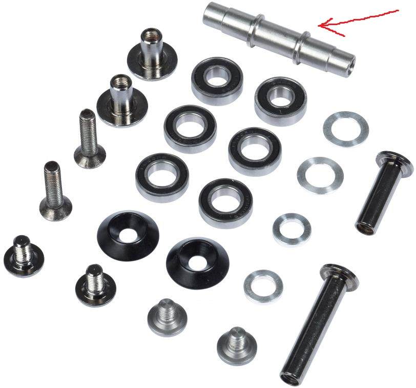

jns1732 Napisano 13 Października 2023 Udostępnij Napisano 13 Października 2023 Cześć, Chcąc wymienić łożyska w CUBE AMS 100 i utknąłem na tym mocowaniu dampera. Wydaje mi się że to tuleja oznaczona na obrazku. Jak to wydobyć? Cytuj Odnośnik do komentarza Udostępnij na innych stronach More sharing options...
KSikorski Napisano 13 Października 2023 Udostępnij Napisano 13 Października 2023 Należy wypchnąć tuleję wraz zjednym z łożysk. Użyć wybijaka i młotka lub ściągacza. Czy Oś jest przelotowa? Cytuj Odnośnik do komentarza Udostępnij na innych stronach More sharing options...
jns1732 Napisano 13 Października 2023 Autor Udostępnij Napisano 13 Października 2023 Tuleja jest na wylot. Próbowałem wkręcić śrubę i wybić ale nawet nie drgnęło Cytuj Odnośnik do komentarza Udostępnij na innych stronach More sharing options...
KSikorski Napisano 13 Października 2023 Udostępnij Napisano 13 Października 2023 Potrzebujesz tulejki o średnicy większej niż łożysko, która zaprze się o krawędź oprawy łożyska. Na tej tulejce oprzesz talerzyk z nagwintowanym otworem. Przez oś przekładasz śrubę na wylot i wkręcasz w talerzyk oparty na tulejce. Wtedy śruba pcha oś, oś pcha jedno łożysko i w końcu wyjdzie. Najlepiej byłoby mieć zestaw w tym stylu: https://www.goodmoodbike.eu/sklep/bearing-press-br-2/ 1 Cytuj Odnośnik do komentarza Udostępnij na innych stronach More sharing options...

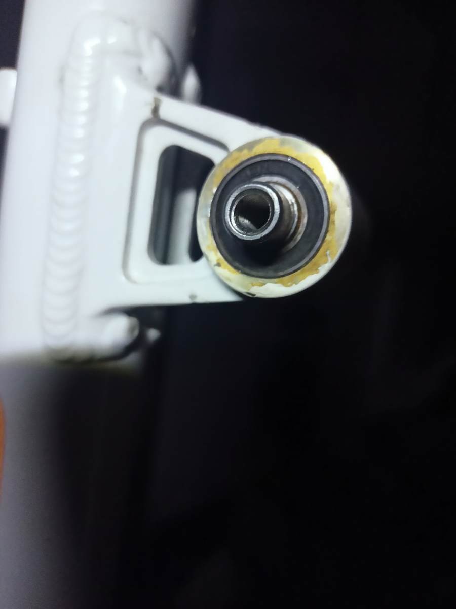

tobo Napisano 14 Października 2023 Udostępnij Napisano 14 Października 2023 Łożysko jest stalowe, na zewnętrznej powierzchni prawdopodobnie skorodowało. Zamontowane było prawdopodobnie na sucho. Demontaż jest przez to skomplikowany. Albo je wymłotkujesz z osią piwotu albo wypchniesz korzystając z "wyciągacza". To której metody użyć zależy między innymi od stanu łożyska. Jeśli łożysko ma luzy, przeskakuje, a po zdjęciu uszczelki znajdziesz w środku rdzę to młotkowanie może spowodować rozpad łożyska. Metoda wypychania jest mniej stresogenna dla łożyska. Cytuj Odnośnik do komentarza Udostępnij na innych stronach More sharing options...
KSikorski Napisano 14 Października 2023 Udostępnij Napisano 14 Października 2023 Rozpad łożyska to nie problem, gorzej że młotkujac można zdeformować oś. Cytuj Odnośnik do komentarza Udostępnij na innych stronach More sharing options...
jns1732 Napisano 14 Października 2023 Autor Udostępnij Napisano 14 Października 2023 2 godziny temu, tobo napisał: Łożysko jest stalowe, na zewnętrznej powierzchni prawdopodobnie skorodowało. Zamontowane było prawdopodobnie na sucho. Demontaż jest przez to skomplikowany. Albo je wymłotkujesz z osią piwotu albo wypchniesz korzystając z "wyciągacza". To której metody użyć zależy między innymi od stanu łożyska. Jeśli łożysko ma luzy, przeskakuje, a po zdjęciu uszczelki znajdziesz w środku rdzę to młotkowanie może spowodować rozpad łożyska. Metoda wypychania jest mniej stresogenna dla łożyska. Zdecydowanie wolę wyciągnąć niż bić Cytuj Odnośnik do komentarza Udostępnij na innych stronach More sharing options...
tobo Napisano 16 Października 2023 Udostępnij Napisano 16 Października 2023 W dniu 14.10.2023 o 12:26, KSikorski napisał: Rozpad łożyska to nie problem, gorzej że młotkujac można zdeformować oś. Rozpad łożyska to jest problem. Bo musisz wyciągnąć samą zewnętrzną bieżnię jeśli tyle zostanie w gnieździe. Wtedy prawdopodobnie trzeba ją będzie wycinać lub wybijać młotkiem bezwładnościowym którego "chwytak" w tym przyoadku może nie mieć czego się trzymać. Cytuj Odnośnik do komentarza Udostępnij na innych stronach More sharing options...

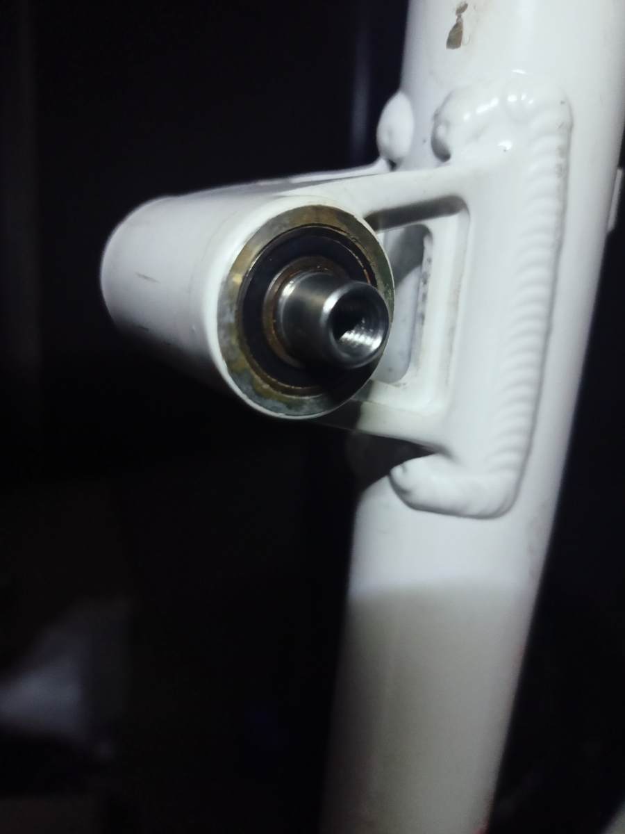

Electronite Napisano 17 Października 2023 Udostępnij Napisano 17 Października 2023 Weź nasadkę 21 albo 22. Przymiersz sobie do łożyska, musi być na tyle duża, żeby ono wpadło do środka ale na tyle mała żeby się oparła na ramie naokoło łożyska. Potem weź podkłądkę albo ze 4 i długą śrubę którą wkręcisz w oś razem z podkładkami i nasadką. Dokręcając śrubę będziesz rwał oś na zewnątrz. Patent jest taki, żeby nie przesadzić, bo może być tak, że wyciągniesz sam gwint z osi. Dla tego musisz to naprężyć i pruć młotkiem od drogiej strony. wtedy dokręcasz i walisz, dokręcasz i walisz, aż zerwie pierwsze tarcie, jak ruszy to już pójdzie. 1 Cytuj Odnośnik do komentarza Udostępnij na innych stronach More sharing options...
jns1732 Napisano 17 Października 2023 Autor Udostępnij Napisano 17 Października 2023 Udało się wyciągnąć. Okazało się, że bicie by nic nie dało bo nie dość że były dwa łożyska z każdej strony to jeszcze rant w środku. Dzięki Panowie za pomoc! Cytuj Odnośnik do komentarza Udostępnij na innych stronach More sharing options...
