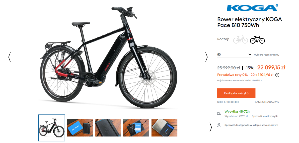

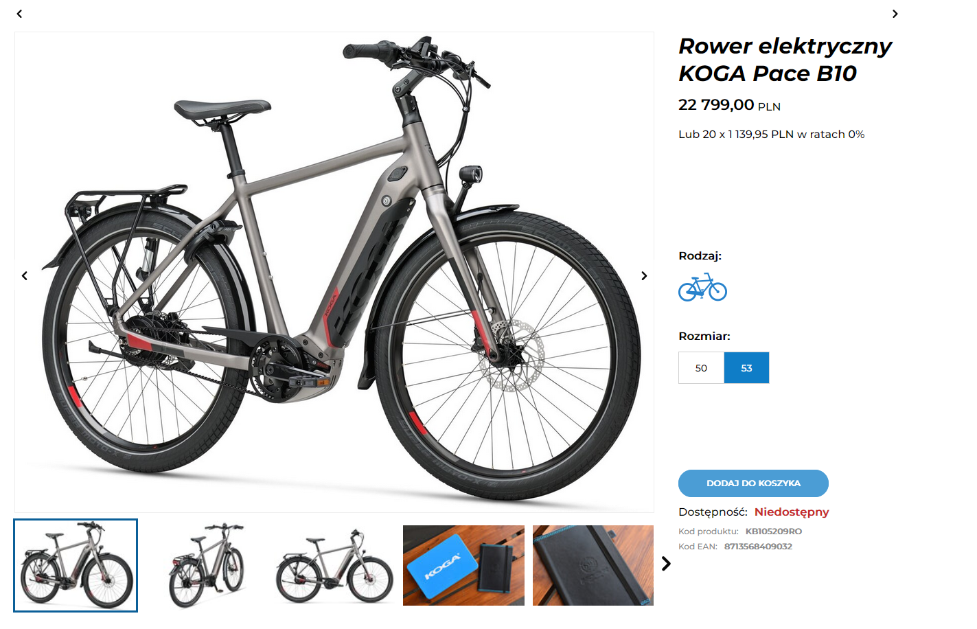

Sam jestem na etapie poszukiwań pierwszego e-bike, ale takiego właśnie do codziennego poruszania się. Nie żadna rekreacja, ma to mnie zawieść do pracy, do sklepu i tp. Tutaj patrzę właśnie żeby jak najmniej się ujarać i jak najrzadziej ładować, więc jakieś wylajtowane, mahle czy fazua odpada, ale też wszelakie manetki w ogóle konwersje odpadają bo najzwyklej w świecie mi się to nie podoba, mimo że taki rower ma zawieść tylko moje 4 litery z punktu A do punktu B.
Póki co moim cichym faworytem jest Koga Pace B10 z silnikiem 750

Ta koga ma tylko 500Wh akumulator. Za te kosmiczne pieniądze to jest mega scam! Ludzie! Szanujcie swoją pracę i pieniądze i nie dajcie się tak dymać!

A co do Kogi to chyba widzieliśmy inne modele:
https://bilibike.eu/produkt/motocykl-elektryczny-bili-bike-extreme-6000w-72v-100ah/?PageSpeed=off&attribute_pa__r=czerwony
100 ah vs 120 ah. Kupowanie roweru z akumulatorem 0.5 kWh za 22100 zł to jakiś obłęd.
Przecież to gówno nawet nie ma przedniego amortyzatora. Będziesz zjeżdżał z wysokiego krawężnika to zrozumiesz po co ci coś takiego.
