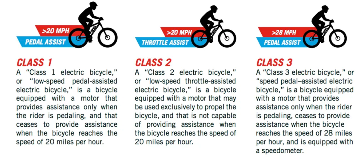

Rowerzysta35 Napisano 10 Października 2023 Napisano 10 Października 2023 Może zostawmy temat legalności. Nie wiem np. czy jazda rowerem bez ograniczenia do 25km/h i sterowanego tylko manetką, z silnikiem np. 500W jest dozwolona na ścieżce rowerowej poza miastem - no nie wiem.. A różnica miedzy skuterem wydaje się spora, np.: nigdy nie widziałem skutera jadącego po ścieżce leśnej, albo żeby ktoś wchodził do autobusu/pociągu ze skuterem.. A z rowerem elektrycznym można wchodzić do autobusu? Musze uzupełnić braki w wiedzy, ale jeżdżąc po wsiach i lasach do tej pory mało mnie to obchodziło. Cytuj
Dave99 Napisano 10 Października 2023 Napisano 10 Października 2023 (edytowane) Polskie prawo jest dziwne. Pojazd z silnikiem elektrycznym i akumulatorem zwący się potocznie hulajnogą elektryczną może poruszać się za pomocą manetki gazu. Pojazd z silnikiem elektrycznym i akumulatorem zwący się potocznie rowerem elektrycznym nie może poruszać się za pomocą manetki gazu. Gdzie tu sens i logika? W USA lepiej to rozwiązali. Limit mocy silnika to 750w , limit prędkości to ~32km/h oraz dozwolona manetka gazu. Edytowane 10 Października 2023 przez Dave99 Cytuj
Rowerzysta35 Napisano 11 Października 2023 Napisano 11 Października 2023 dostosowałem się do przepisów USA Cytuj

Gość Napisano 11 Października 2023 Napisano 11 Października 2023 (edytowane) 18 godzin temu, Dave99 napisał: Polskie prawo jest dziwne. Pojazd z silnikiem elektrycznym i akumulatorem zwący się potocznie hulajnogą elektryczną może poruszać się za pomocą manetki gazu. Pojazd z silnikiem elektrycznym i akumulatorem zwący się potocznie rowerem elektrycznym nie może poruszać się za pomocą manetki gazu. Gdzie tu sens i logika? W USA lepiej to rozwiązali. Limit mocy silnika to 750w , limit prędkości to ~32km/h oraz dozwolona manetka gazu. Nie tylko Polskie - w całej Europie chyba są takie same przepisy. W USA jest ograniczenie do 20 mph (32 km/h) z manetką gazu oraz 28 mph (45 km/h) bez manetki gazu... i niestety mają sporo wypadków na drogach z tego tytułu. @rykarol polecam szukać przede wszystkim roweru, który Ci odpowiada, a na silnik zwracaj uwagę w drugiej kolejności. Edytowane 11 Października 2023 przez Gość Cytuj

Gość Napisano 12 Października 2023 Napisano 12 Października 2023 Chciałbym w PL takie drogi jak ta na 09:30, czy 12:30 minucie Jako powód wypadków jest wyraźnie wskazywana nadmierna prędkość. W niektórych stanach chcą już wprowadzać dodatkowe uprawnienia na Class 3. Cytuj
