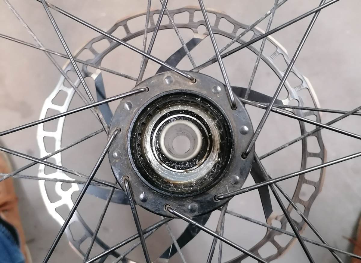

gkmaster Napisano 9 Października 2023 Napisano 9 Października 2023 Witam Mam problem z piastą/bębenkiem Dartmoor Revolt - przyznam że już mi trochę witki opadają bo nie mam pojęcia co jest przyczyną takiego stanu rzeczy. Problem - bębenek zacina się podczas jazdy i szarpie kasetą - czyli przytrzymuje łańcuch jak przestajesz pedałować. Koło 26", kaseta 11-36 XT, obecnie łańcuch 601 bo jest nieco węższy więc wyklucza ocieranie i haczenie o zębatki kasety. Podjęte kroki naprawy - wymiana bębenka na nowy - nie pomogło - dołożenie drugiej podkładki pod bębenek (bębenek ma wystające 3 śruby) - nie pomogło - kasety - nie pomogło - wymiana łańcucha - nie pomogło Cytuj

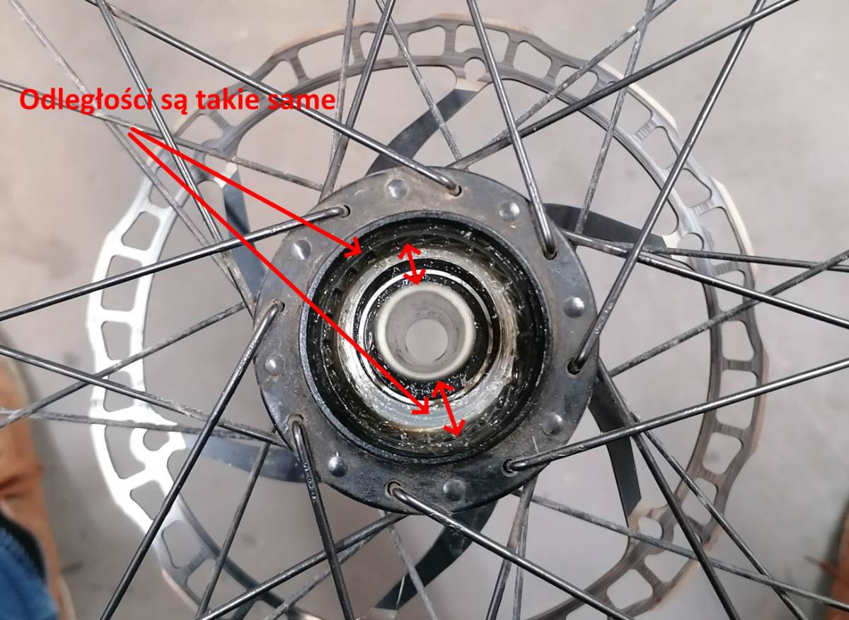

gkmaster Napisano 20 Października 2023 Autor Napisano 20 Października 2023 Kaseta nie blokuje się o szprychy - też o tym myślałem, brak tego ohydnego plastik. Dodatkowo pod bębenek dołożyłem drugą podkładkę odsuwając kasetę od szprych jeszcze dalej ale też nie rozwiązuje problemu. Wcięcia wyglądają bardzo dobrze, nawet napakowałem dam smaru aby się to wszystko ślizgało ale też nie. Jedna rzecz mnie trochę intryguje. Zdjęcie poniżej - wygląda jakby oś nie była symetrycznie ale jak przyłożę suwmiarkę to od osi do wcięć w piaście jest taka sama odległość - oczywiście pomiar nie jest jakoś specjalnie dokładny ale chyba aż tak precyzyjne to nie jest. Cytuj
ArtGD Napisano 21 Października 2023 Napisano 21 Października 2023 Wygląda jakby otwór w piaście nie był w osi. Od złego położenia otworu raczej nie powinno się nic dziać, ale jeśli reszta piasty jest równie krzywa albo łożysko jest źle osadzone, to możliwe, że skutkuje to zacinaniem bębenka. PS klocki hamulcowe nisko łapią tarczę. Cytuj

Grzechu876 Napisano 16 Stycznia 2024 Napisano 16 Stycznia 2024 (edytowane) W dniu 9.10.2023 o 09:16, gkmaster napisał: Witam Mam problem z piastą/bębenkiem Dartmoor Revolt - przyznam że już mi trochę witki opadają bo nie mam pojęcia co jest przyczyną takiego stanu rzeczy. Problem - bębenek zacina się podczas jazdy i szarpie kasetą - czyli przytrzymuje łańcuch jak przestajesz pedałować. Koło 26", kaseta 11-36 XT, obecnie łańcuch 601 bo jest nieco węższy więc wyklucza ocieranie i haczenie o zębatki kasety. Podjęte kroki naprawy - wymiana bębenka na nowy - nie pomogło - dołożenie drugiej podkładki pod bębenek (bębenek ma wystające 3 śruby) - nie pomogło - kasety - nie pomogło - wymiana łańcucha - nie pomogło Witam, przepraszam że tak późno odpowiadam ale miałem ten sam problem z reel pro 102 i okazało się że pomiędzy korpusem a bębenkiem nie było tulei, która odpowiada za oparcie łożysk bębenka i prawidłowy jego obrót Edytowane 16 Stycznia 2024 przez Grzechu876 Cytuj
gkmaster Napisano 16 Stycznia 2024 Autor Napisano 16 Stycznia 2024 a masz może jakieś zdjęcie? albo na tych co ja umieściłem możesz wskazać czego ewentualnie brakuje? Cytuj
