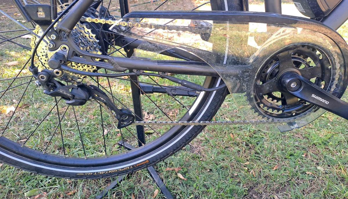

Zbiera mi się już 1000km na obecnym łańcuchu YBN Narrow. Nie jestem z tego łańcucha zadowolony dlatego chciałbym kupić coś bardziej trwałego, rower trekingowy. CONNEX 808 to dobry wybór? Czy pasuje do każdej kasety? Nigdy osobiście nie wymieniałem łańcucha czy zawsze trzeba skracać?
Dobry, podobnie jak hg71 czy kmc x8
Cytat
Tak
Cytat
Zależy od ramy (długości tylnych widełek) i konfiguracji napędu, nie da się odpowiedzieć na takie pytanie. Musisz założyć, że zawsze trzeba

Policzyłem ogniwa mam ich 116, nie wiem ile było fabrycznie ale na obecnym łańcuchu założonym przez serwis od początku był problem że jak wpadłem w wyboje to uderzał o tylną rurę trójkąta pod łańcuchem, co prawda mam tam taśmę zabezpieczającą ale na starym łańcuchu tego nie było. W takim razie czy tyle ogniw to nie za dużo? Nie wystarczy jak dam łańcuch 114 plus spinka?
