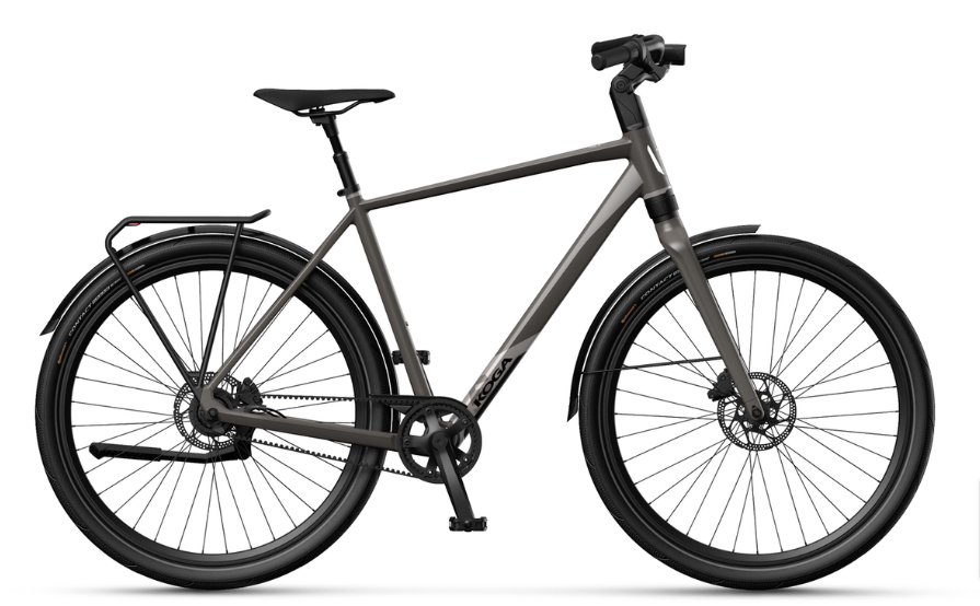

kacper86krk Napisano 20 Lutego Autor Udostępnij Napisano 20 Lutego @szy @Mihau_ @Miro1970 @PiotrWie Dziękuję za poświęcony czas i merytoryczne podpowiedzi odnośnie zakupu roweru! Co do mojej decyzji zakupowej, to nie zdecydowałem się jednak na gravel (nie wykluczam tego w przyszłości), a pozostałem przy trekkingu. Korzystając z sugestii @szy poczytałem trochę odnośnie paska napędowego i zdecydowałem się na rower Koga F3 8.0. 1 Cytuj Odnośnik do komentarza Udostępnij na innych stronach More sharing options...
Tas84 Napisano 22 Lutego Udostępnij Napisano 22 Lutego Niech służy. Ja po kilku eksperymentach doszedłem do tego, że mam dwa prawie takie same rowery tego samego producenta, jeden na pasek z piastą wielobiegową a drugi na łańcuch z napędem 3x10. Ten na pasek użytkuje w mokrych warunkach oraz w zimie - niezaprzeczalną zaletą jest brak konieczności bieżącej konserwacji napędu, można co najwyżej spłukać błoto / sól i jeździć dalej. Natomiast gdy jest sucho i gdy jadę na dłuższą wycieczkę, biorę rower z łańcuchem. Ten ma lepszy rozkład masy, łatwiej nabiera prędkość i zauważalnie lżej jedzie pod górkę. Poza tym ma miękkie biegi, których zarówno przy Alfine 11, jak i przy Alfine 8 czy Nexus 8 brakuje. Uważam, że ta sama osoba wjedzie na ostrzejszą górkę rowerem z przerzutkami zewnętrznymi niż z piastą wielobiegową. Dochodzi kwestia ewentualnego serwisu. Przy świadomej eksploatacji piasty wielobiegowe są trwałe, jednak miałem przypadek, kiedy córka (której chciałem właśnie sprawić bezobsługowy rower z piastą wielobiegową) zmieniała biegi pod obciążeniem i po kilkuset kilometrach występowały trudności ze zrzucaniem biegów na lżejsze, co zwłaszcza pod górkę, kiedy to jest najbardziej potrzebne, było irytujące. Lokalny serwis rowerowy sobie z tym nie poradził, musiałem oddać rower do specjalistycznego serwisu zajmującego się typowo piastami, udało się naprawić ale doszedł transport roweru i za sam serwis zapłaciłem więcej. Z kasetą i łańcuchem już każdy serwis powinien sobie poradzić. Odnośnie poruszanego tutaj trekkinga KTM, którym też jeździłem, ogólnie są to bardzo dobre, dopracowane rowery, mają jednak dla mnie jeden mankament. Każdy rozmiar ma korby 170 mm. Dla wyższych osób to może być problem, ja mam 185 cm wzrostu i zdecydowanie lepiej jeździ mi się na korbach 175 mm. Tymczasem w trekkingach KTM zarówno w rozmiarze 46, jak i w rozmiarze 60 mamy takie same, krótkie korby. Cytuj Odnośnik do komentarza Udostępnij na innych stronach More sharing options...
