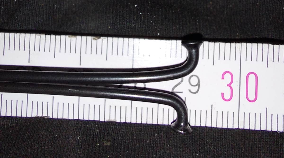

Niestety szprychy po stronie napędu okazały się za krótkie, wg producenta to 289 mm, a wg moich pomiarów 290 mm. Gdy zaplatałem krzyże na stronie napędowej, to już ledwo mogłem na nyplach załapać 4 czy piątą szprychę.  Szprychy od strony napędowej powinny być krótsze, ale też średnica otworów na szprychy od strony napędowej w DS791SB jest mniejsza.
Wg moich obliczeń obie szprychy powinny mieć 292 mm (albo 293 jeżeli przyjmiemy że obręcz ma 597 a nie 596 mm). Czy może ktoś z kolegów może to potwierdzić? Myślałem nad zakupem szprych Sapim Leader, czarne. Możecie podrzucić jakiś sklep ze szprychami lub inne polecić dobre, ale nie wyczynowe szprychy?

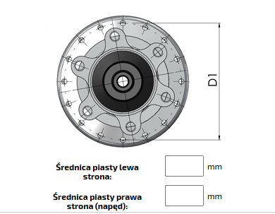

Linki do wymiarów piasty DS792SB

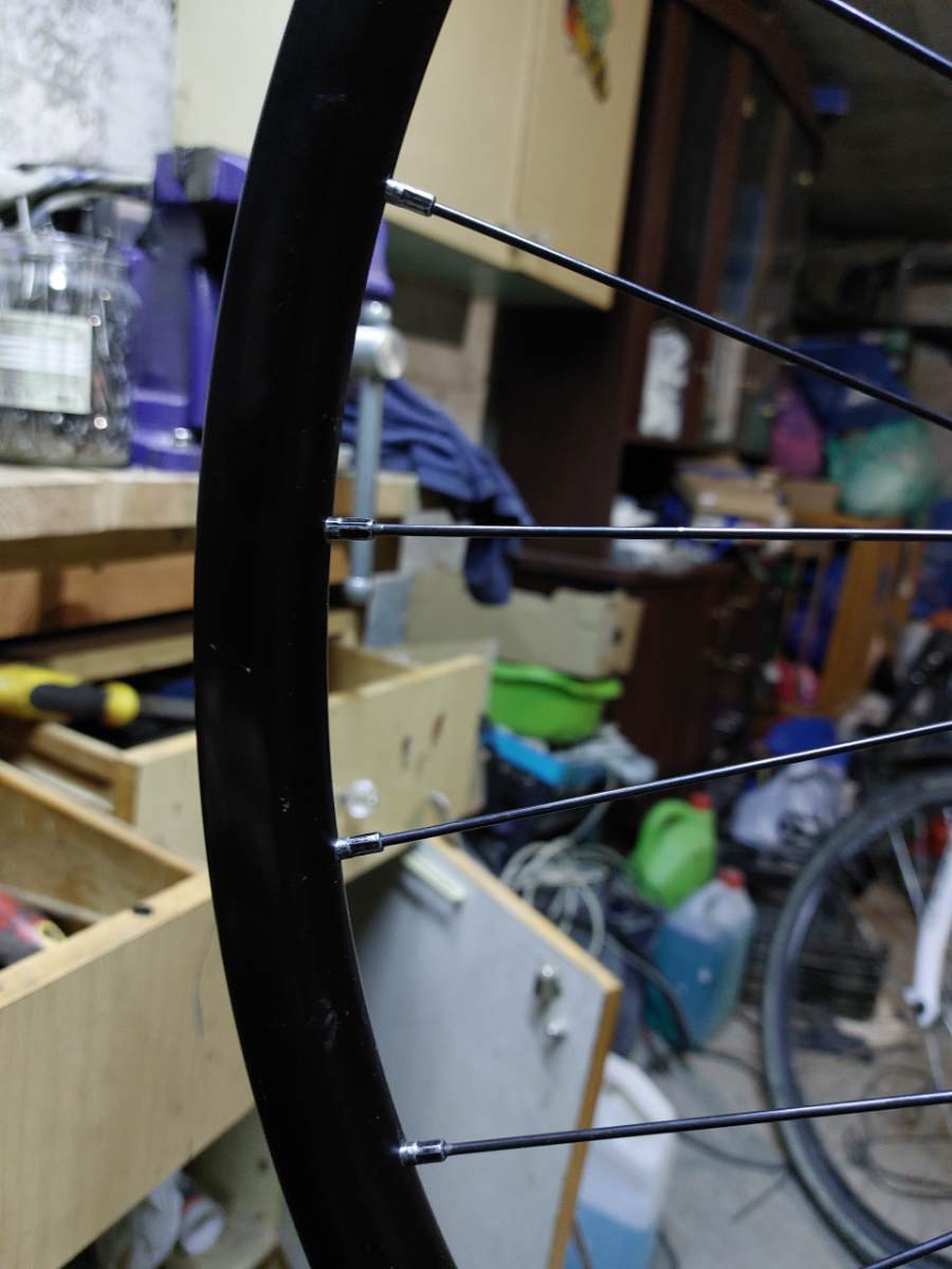

Zaplotłem koło na tych szprychach które mam, czyli 290 i 292 mm. Szprychy są już dość mocno napięte. Niestety strona napędowa jest za krótka, co widać na zdjęciu. Wychodzi jakieś 2 mm.
Kalkulator Sapim podał dla dwóch stron  292 mm.
Reszta kalkulatorów

Wszystkie kalkulatory wskazują mniej lub bardziej na 292 mm. A jak się okazało moje szprychy nie mają tyle. Producent czyli Velo podaje 289/291, a mi po mierzeniu nie wyjść więcej jak 290 mm (chyba że są lekko wygięte i ten 1 mm się gdzieś gubi).
