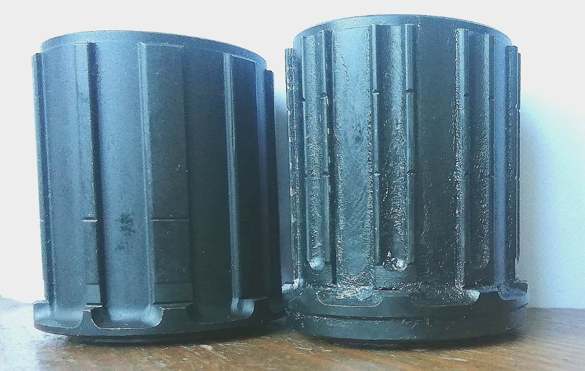

Siema. Myślę o odchudzeniu mojej szosy, Gianta Contenda 1 na Sorze. Chciałbym wymienić w nim koła. Wpadły mi w oko Visiony Team 35 Comp, ale one są na kasety 10-rzędowe, a ja mam Sorę 9 rzędów. Tu pojawia się pytane: czy muszę zmieniać napęd, czy jest jakiś dystans/reduktor/cokolwiek, co pozwoli mi używać tych kół z Sorą?
49 minut temu, cervandes napisał:
Że największa koronka na szprychy za bardzo by nachodziła w szosie na zwykłym bębenku?
Tak właśnie. W MTB 11s+ kaseta jest przesunięta do wewnątrz w szosie musi być przesunięta na zewnątrz.
  • +1 pomógł 1

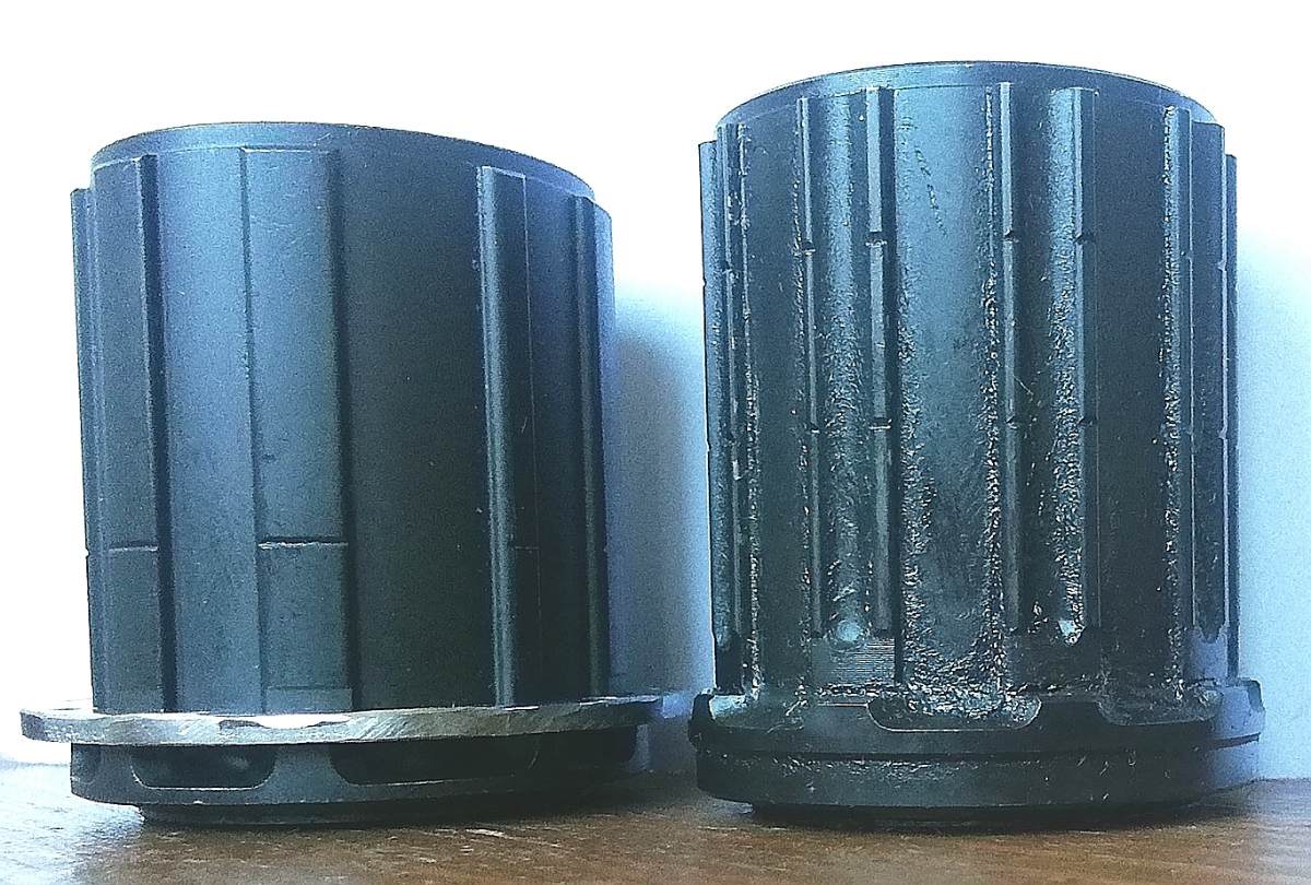

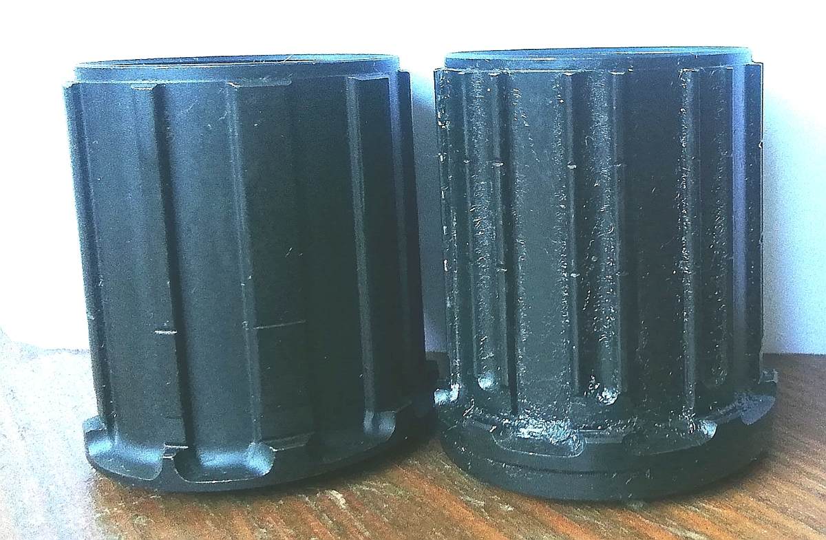

To są dwa bębenki Shimano, jeden jest szosowy drugi jest pod kasety MTB, wbrew pozorom oba są tej samej długości co widać na zdjęciach, jedyna różnica to długość na którą wsuwa się kasetę. Kasety szosowe od kaset Mtb nie różnią się całkowitą szerokością i nie są przesunięte do wewnątrz czy też na zewnątrz.
