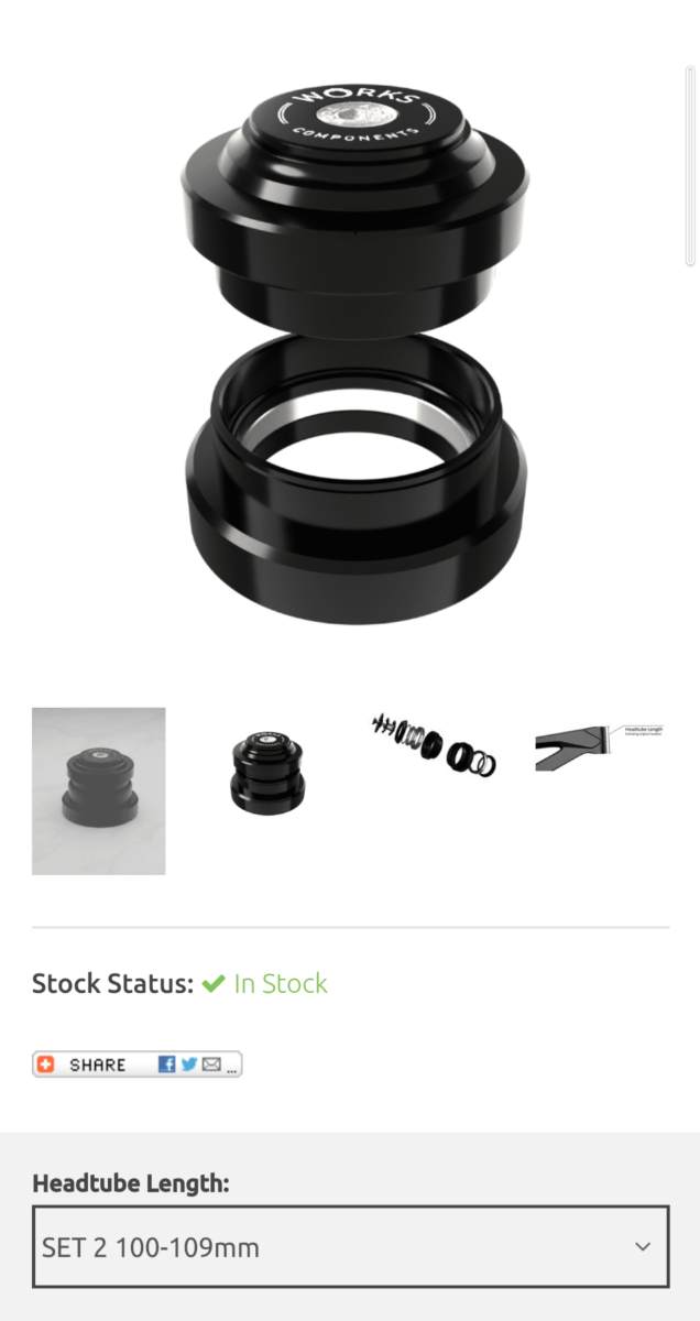

akkwlsk Napisano 23 Września 2023 Udostępnij Napisano 23 Września 2023 (edytowane) No to dobra wiadomość, chociaż niewystarczająca - teraz musisz ustalić jakiej średnicy masz osadzenie misek w główce ramy i gotowe jest duża szansa, że rozmiar sterów widnieje gdzieś wygrawerowany na miskach, być może wystarczy zdjąć widelec i gdzieś coś znajdziesz. Potem na tej podstawie dobierasz odpowiedni zestaw na stronie Works'a EC = External Cup - czyli miska wystaje z ramy, łożysko jest poza nią ZS = Zero Stack - czyli miska jest schowana w ramie (tak jak masz teraz) Numerek przy skrócie oznacza średnicę miski w milimetrach, po tym dobierasz wersję do swojej ramy I jeszcze jedno - zobacz sobie też te https://www.superstarcomponents.com/en/slackerizer-angle-headset.htm Mam, polecam, wykonanie bardzo dobre, nic się z nimi nie dzieje, a cena znacznie lepsza niż works Edytowane 23 Września 2023 przez akkwlsk Cytuj Odnośnik do komentarza Udostępnij na innych stronach More sharing options...

Dokumosa Napisano 23 Września 2023 Udostępnij Napisano 23 Września 2023 Dól na 99% 56mm góra 44mm. Te pokazane stery wystają sporo poza główkę poza względami wizualnymi rura sterowa widelca zapwne będzie zwyczajnie za krótka. Cytuj Odnośnik do komentarza Udostępnij na innych stronach More sharing options...
leejoonidas Napisano 23 Września 2023 Udostępnij Napisano 23 Września 2023 Twoje obecne stery to ZS44/ZS56 lub ZS44/ZS55. Znając Treka stawiam na te drugie. Niestety ale tylko o jeden stopień będzie można zmienić kąt. Pierwsze trzy pozycje sterów ze strony Works Components możesz użyć, jedynie nie ma pewności co do dolnej średnicy główki ramy, czyli EC44/ZS55, ZS44/EC56, ZS44/ZS56. Cytuj Odnośnik do komentarza Udostępnij na innych stronach More sharing options...
trzyjedynki111 Napisano 23 Września 2023 Autor Udostępnij Napisano 23 Września 2023 Pewnie będę musiał je faktycznie rozebrać chyba że w dowiem sie dzwoniąc do jakiegoś sklepu treka. Znalazłem jeszcze tutaj: https://www.workscomponents.co.uk/20-degree-ec44-zs55-angle-headset---to-suit-tapered-steerer-tube-954-p.asp A jeśli faktycznie nie znajdę takich które zmienią o 2 stopnie to czy zmiana o 1 stopień będzie warta? Cytuj Odnośnik do komentarza Udostępnij na innych stronach More sharing options...

trzyjedynki111 Napisano 2 Października 2023 Autor Udostępnij Napisano 2 Października 2023 Chwilę to trwało ale udało się zdobyć informacje. Góra to 44(28.6mm) Dół 56(38.1mm). Wobec tego będę potrzebował EC44 ZS56 lub ZS44 ZS56 tak? Cytuj Odnośnik do komentarza Udostępnij na innych stronach More sharing options...
leejoonidas Napisano 2 Października 2023 Udostępnij Napisano 2 Października 2023 Tak, te mogą być EC44 ZS56 lub ZS44 ZS56. I jeszcze mogą być ZS44/EC56. Cytuj Odnośnik do komentarza Udostępnij na innych stronach More sharing options...

akkwlsk Napisano 2 Października 2023 Udostępnij Napisano 2 Października 2023 Zwróć jeszcze uwagę na długość główki ramy, bo to nie jest bez znaczenia przy wyborze, powodzenia! Cytuj Odnośnik do komentarza Udostępnij na innych stronach More sharing options...
