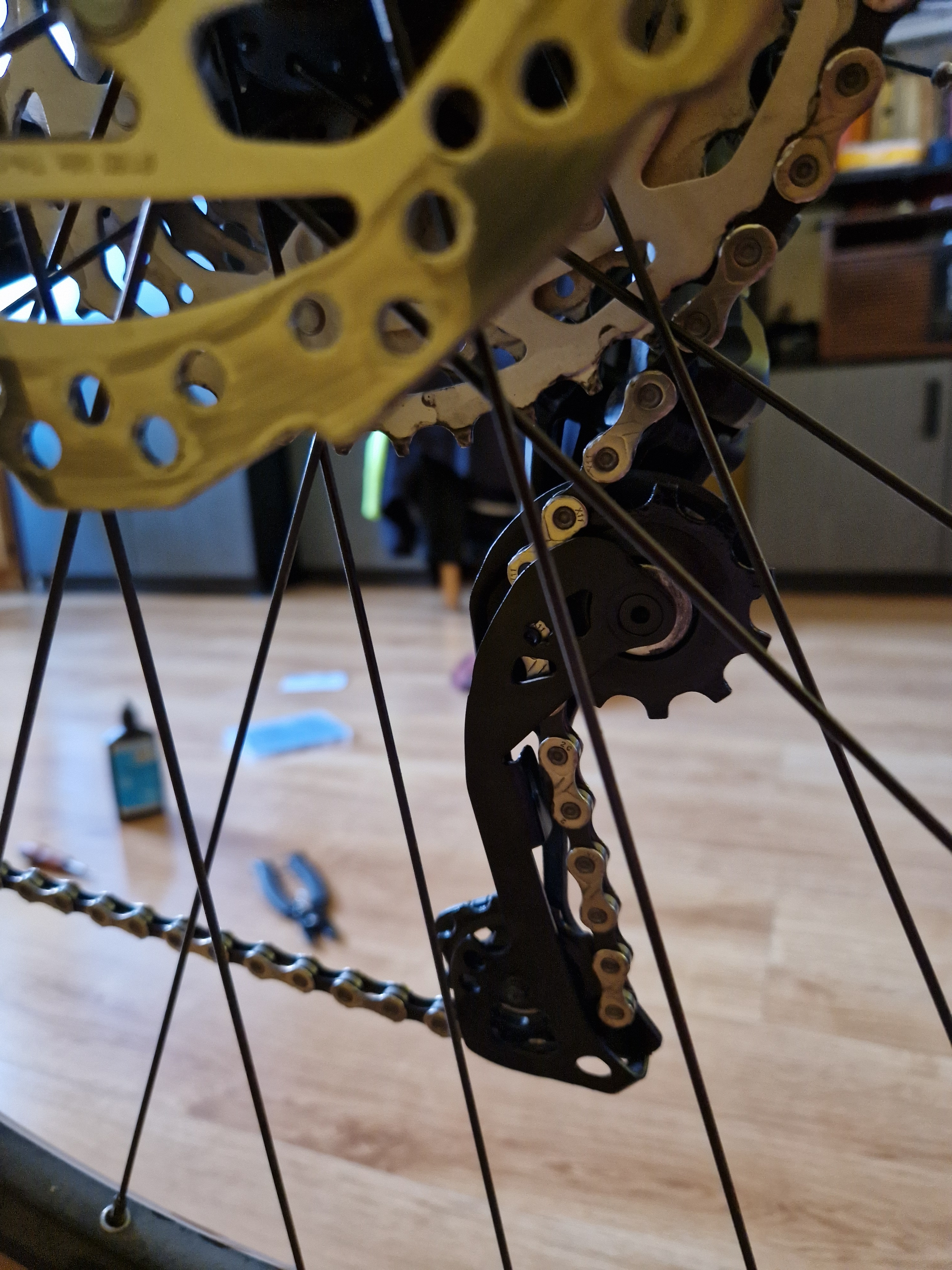

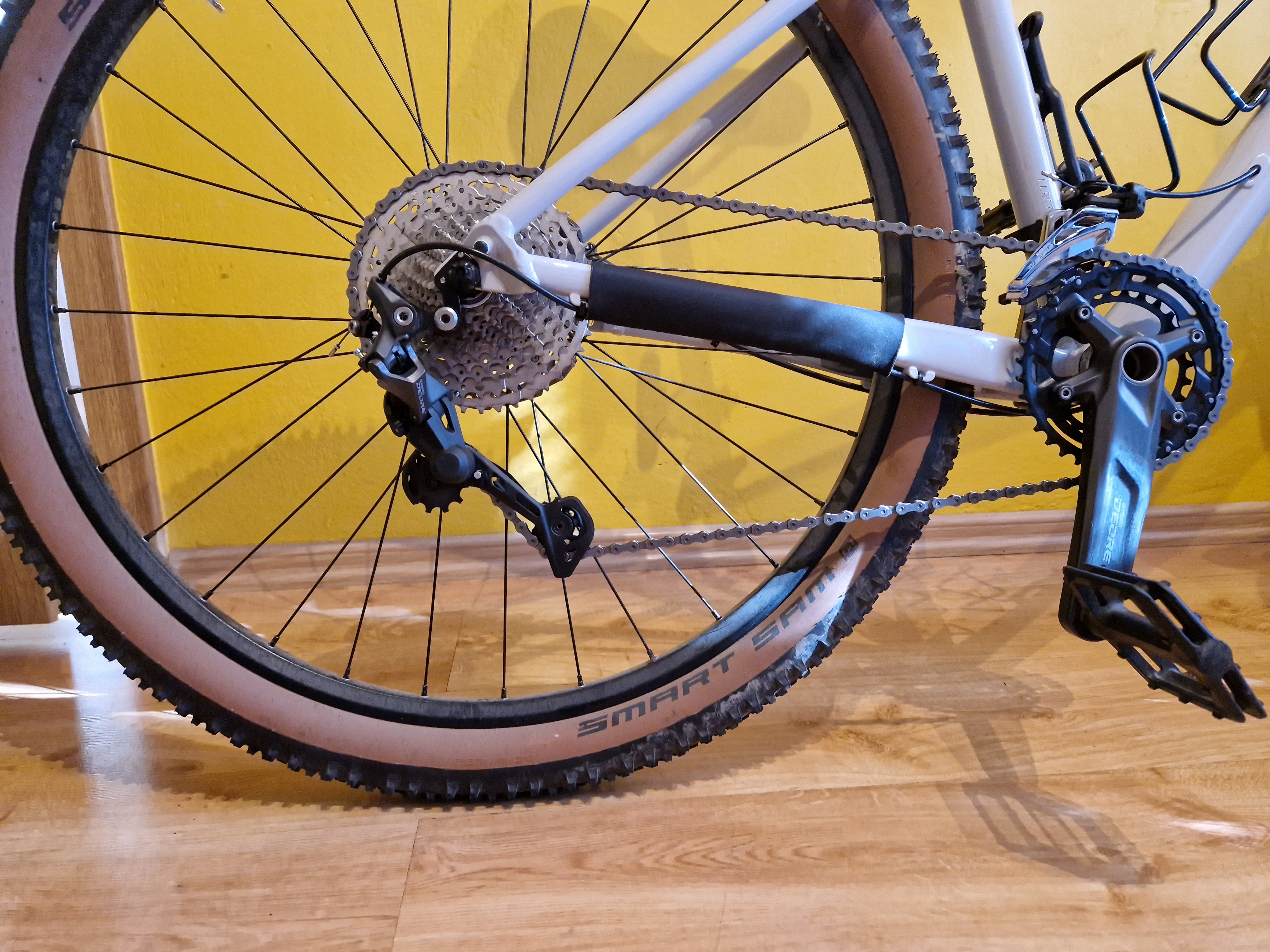

Nie sprawdzałem jaką ma długość założony oryginalny KMC X11, przy wymianie na SRAMa byłem przygotowany na skracanie a okazało się że jest o 1 ogniwo krótszy. 😕
Jak to oceniacie organoleptycznie? Przerzutka chodzi ok chociaż kilka przełożeń jest na pewno do podregulowania.
Edit: Czyli obecnie jest łańcuch 114 ogniw na korbie z dużym blatem 36T i z największą koronką kasety 42T.

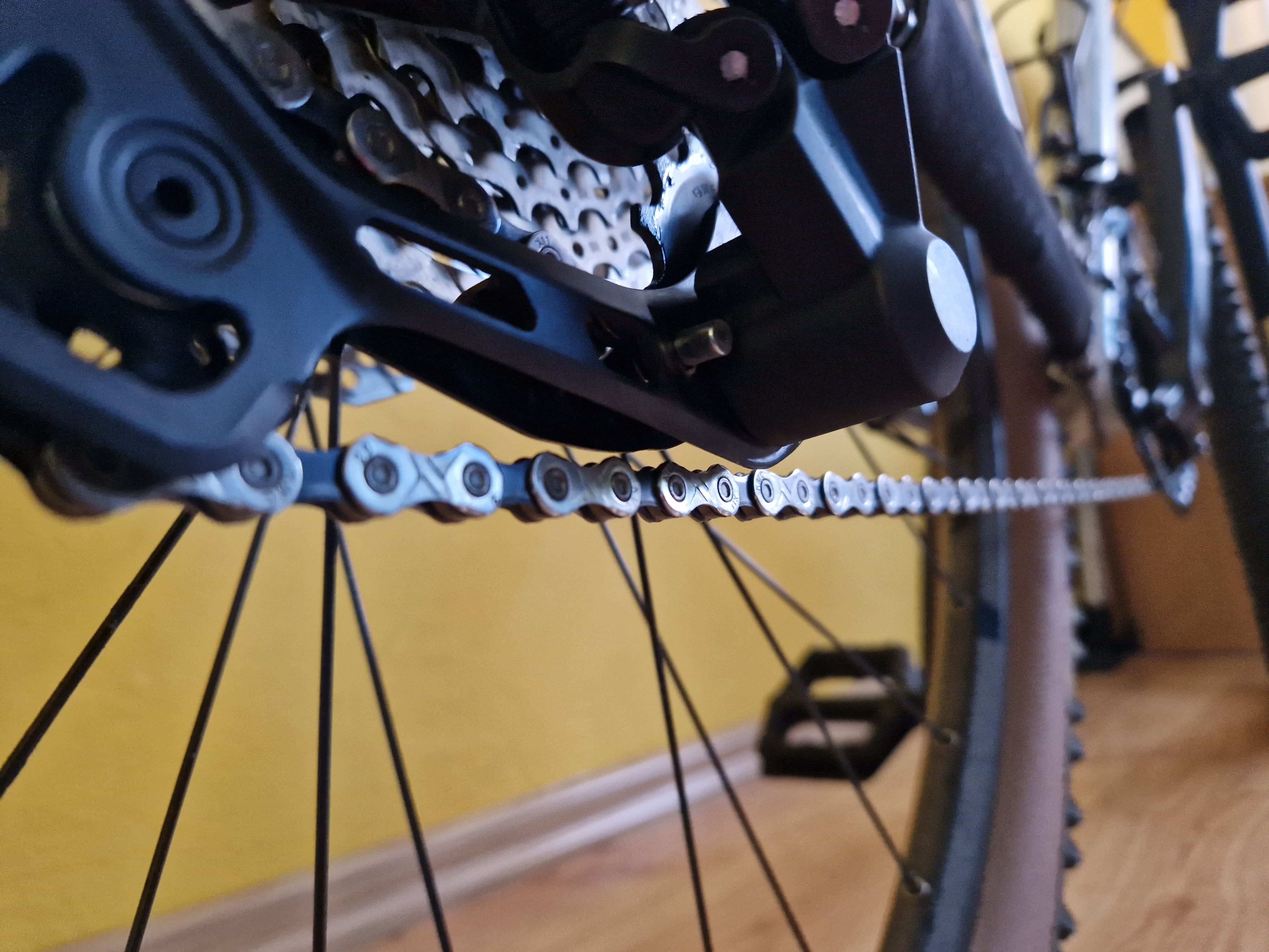

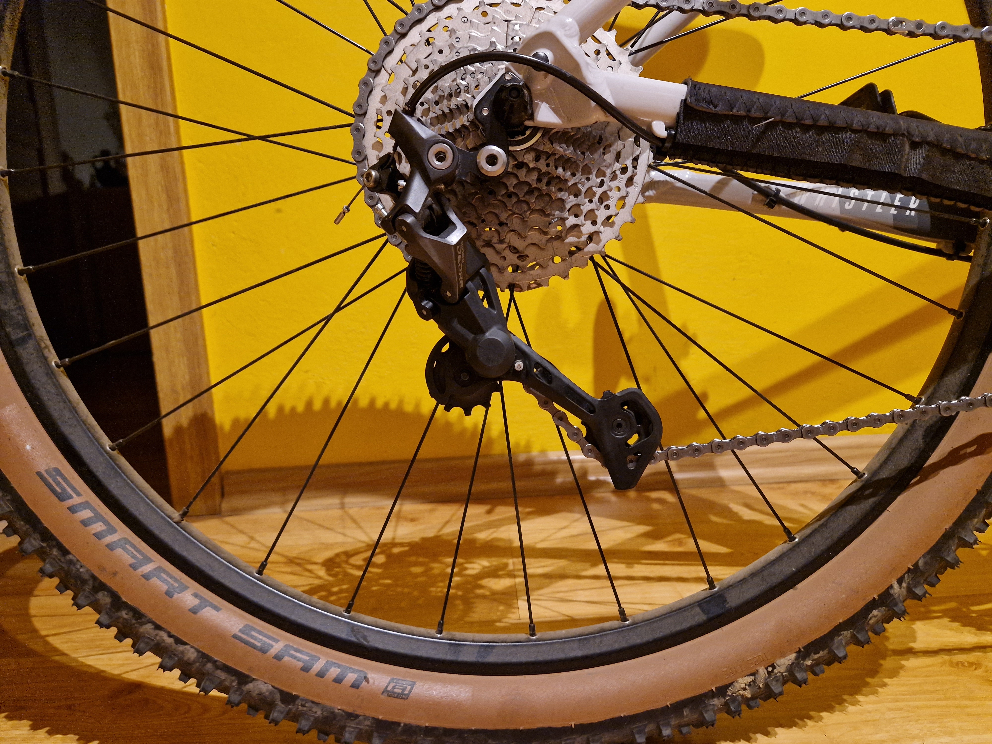

Kręcenie śrubką B nie daje efektu (przy zdjętym łańcuchu górne kółeczko dotyka kasety), tak to wygląda z oryginalnym łańcuchem. Przypominam też tylko że tutaj jest dość duży blat z przodu (36T) i koronka z tyłu (42T) napęd 11s nie wiem czy to bierzecie pod uwagę.. mowa o długości łańcucha bo z tym oddalonym wózkiem nie wiem co może być nie tak, śruba jest niemal maksymalnie wykręcona.
Z oryginalnym dłuższym łańcuchem jeśli chodzi o same przełożenia to jest w porządku wrzuca / zrzuca bez zająknięcia.

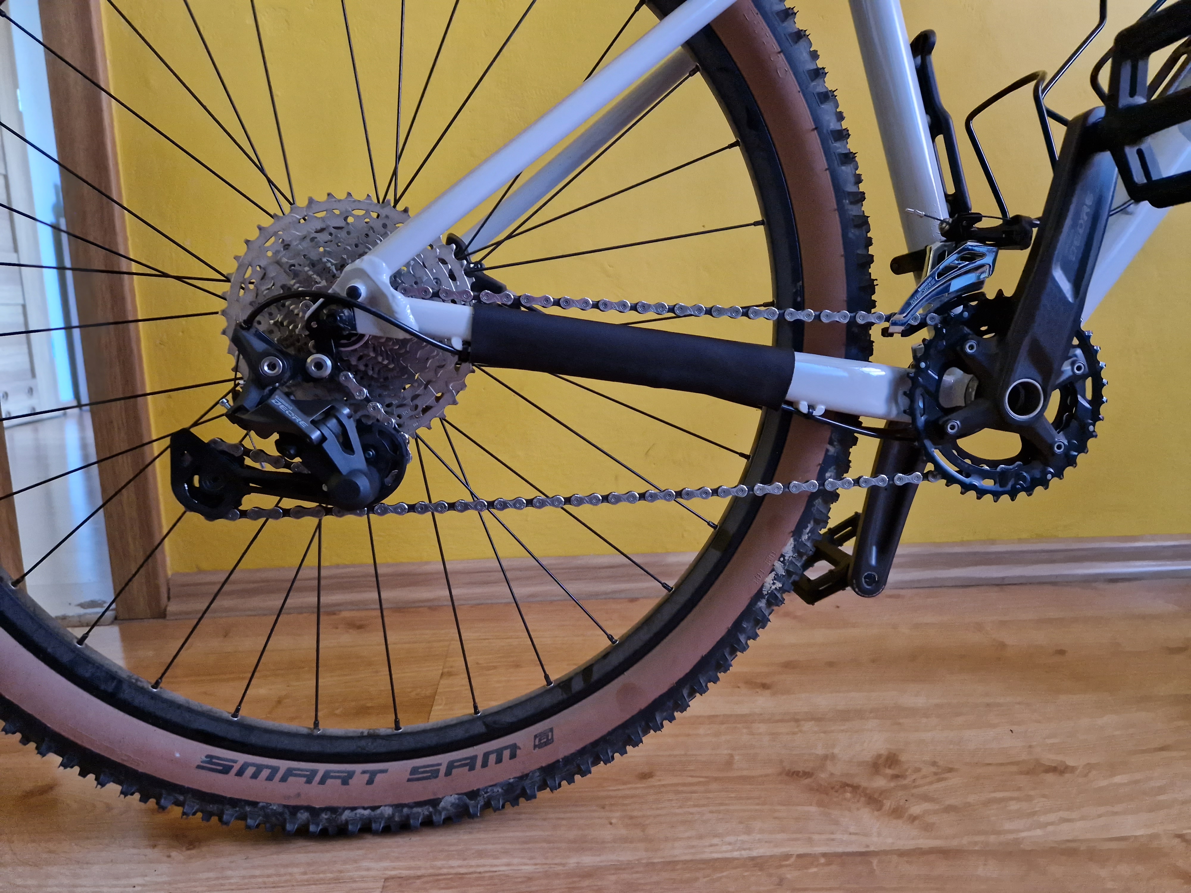

Kurde straszna lipa bo te SRAM'y kosztują śmieszne pieniądze myślę nawet czy nie zmienić kasety na 11-36 żeby to hulało, czyli na przyszłość przy ew. wymianie łańcucha celować jednak w 116 ogniw jeśli obecnie jest 115? Czy zostać przy tym?
Z tą śrubką B jutro podjade do serwisu.

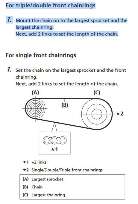

Przy wymianie łańcucha najlepiej celować w to, co podaje producent napędu.
Dla 11-rzędowego napędu MTB Shimano zaleca jak poniżej:
https://si.shimano.com/en/pdfs/dm/CN0001/DM-CN0001-07-ENG.pdf
I z doświadczenia mogę powiedzieć, że zaleca prawidłowo.

Śruba powinna się opierać na takim "zderzaku" jak pozostałe dwie regulacyjne. Jeżeli się nie opiera, a napisałeś "wózek ani drgnie, zarówno przy odkręcaniu i dokręcaniu" to wg mnie są dwie opcje:
  1. źle zamontowana przerzutka
  2. niewłaściwa przerzutka

Jeżeli śubka B nie opiera się na zderzaku, to przerzutka latałaby do przodu i nazad. Chyba, że już na twardo opiera się hak i sama śruba B jest odkręcona ponad maksimum. Przerzutka wydaje się prawidłowa do rodzaju napędu, więc mamy problem z montażem - lub np jakąś mutację niekompatybilnego haka?
Jak pisałem - bez pomacania cięzko orzec.
