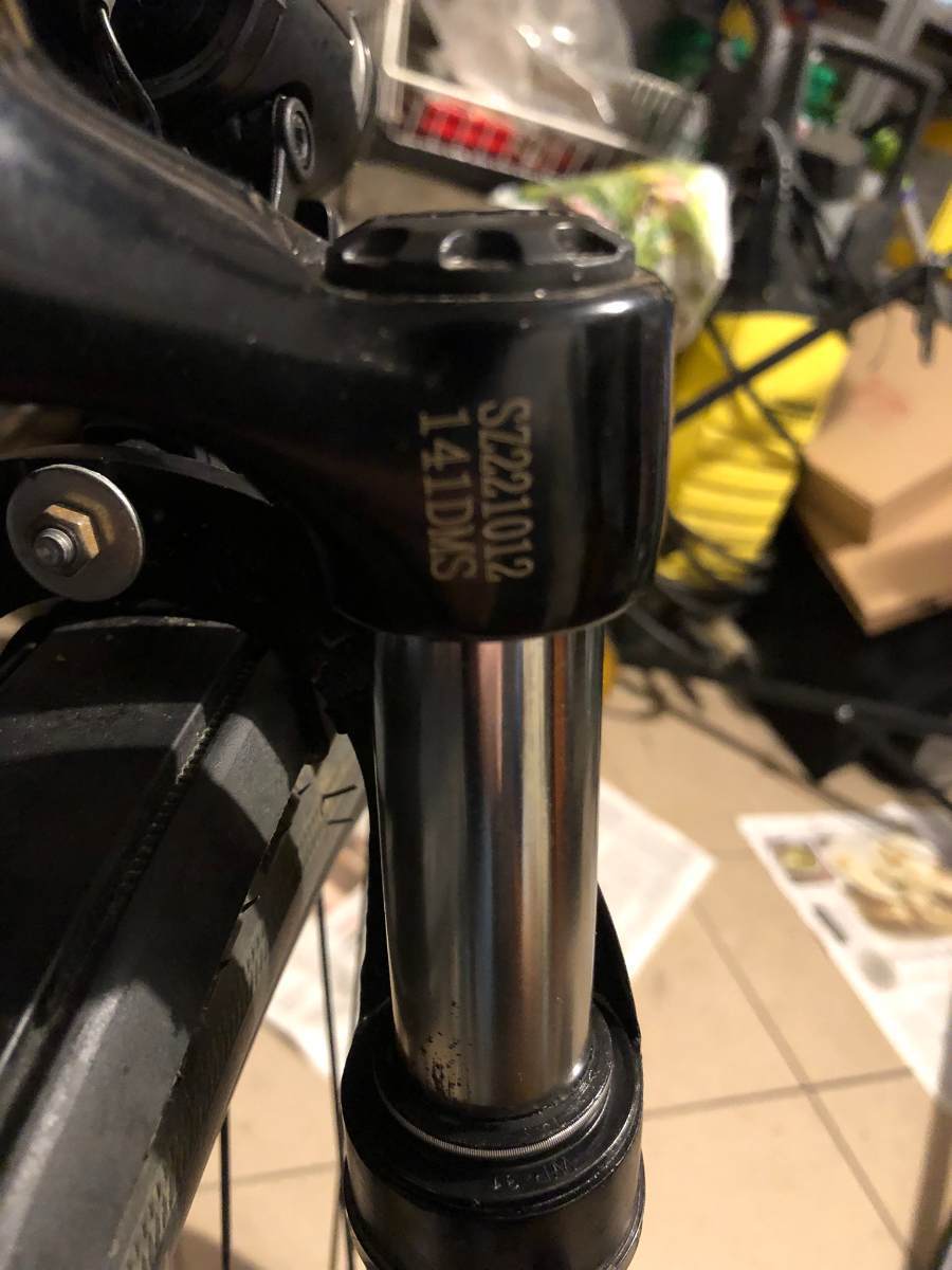

mocart Napisano 23 Lutego Udostępnij Napisano 23 Lutego Cześć Panowie, podepnę się do tego samego tematu bo mam ten sam rower tylko na ramie M17. Amor ten sam. Kupiłem rowerek we wrześniu jako zapasowy na zimę żeby nie katować mojego głównego roweru. I jestem bardzo z niego zadowolony, troszkę rzeczy w nim poprzerabiałem ale ogólnie jak dla mnie jest super. Rower jest jeżdżony całą zimę (praktycznie codziennie przynajmniej na chwilę) i w miarę tego co mogłem czyszczony. Fakt były dni kiedy nie dawałem już rady go pielęgnować po powrocie z pracy do domu. Już teraz widzę że na koniec sezonu powymieniam w nim linki i przeczyszczę pancerze. Reszta jest w miarę dobrym stanie. Jedyna rzecz jaka mnie niepokoi to właśnie ten amortyzator zooma. Kilka dni temu zauważyłem że na tylnej części jest on trochę zabrudzony i zacząłem się zastanawiać czy to rdza czy coś innego bo niezbyt mogę to zmyć. Wrzucam fotę żebyście sobie spojrzeli jak to wygląda. Czy to możliwe że mogła już go po sezonie chwycić rdza? Czy mogą to być inne zabrudzenia. Widać jeden na dolnej części wystającej z goleni. Czy wydaje wam się że można to jakoś sczyścić bez rozbierania tego amora czy czas na jego rozbiórkę aby zobaczyć w jakim jest stanie. W sumie rower nowy i zastanawiam się czy takie rzeczy w razie czego można zgłaszać na gwarancji czy nie ma na to szans. Cytuj Odnośnik do komentarza Udostępnij na innych stronach More sharing options...
BOR Napisano 12 Kwietnia Udostępnij Napisano 12 Kwietnia Cóż to doradzić, hmm. Widelec to jakieś tanie barachło, zardzewiało. Psikaj na to brunoxem czy jakimś silikonem, szkoda sobie dupy zawracać remontami. Zbieraj kasę i kup coś porządnego a to na złom. Cytuj Odnośnik do komentarza Udostępnij na innych stronach More sharing options...
