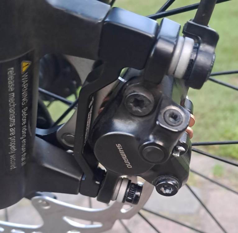

shimano sm-ma-f180p/p2 czy w przypadku tego adaptera wymagana jest instalacja wszystkich podkładek tak jak w instrukcji? (na fotce widać już zamontowany adapter). Czy ten plastikowy element który zakłada się na górną śrubę mocującą od zacisku jest konieczny? Montując wszystkie podkładki on w sumie nic nie daje.
Ten plastik możesz wyrzucić bo i tak nic nie blokuje w takim układzie. Zamiast tego używaj niebieskiego kleju do gwintów.
Podkładki nie są konieczne ale sprawdź czy bez nich śruby mocujące zacisk nie będą zbyt długie (niebezpieczeństwo zerwania gwintu w ramie/widelcu). Poza tym są użyteczne.
