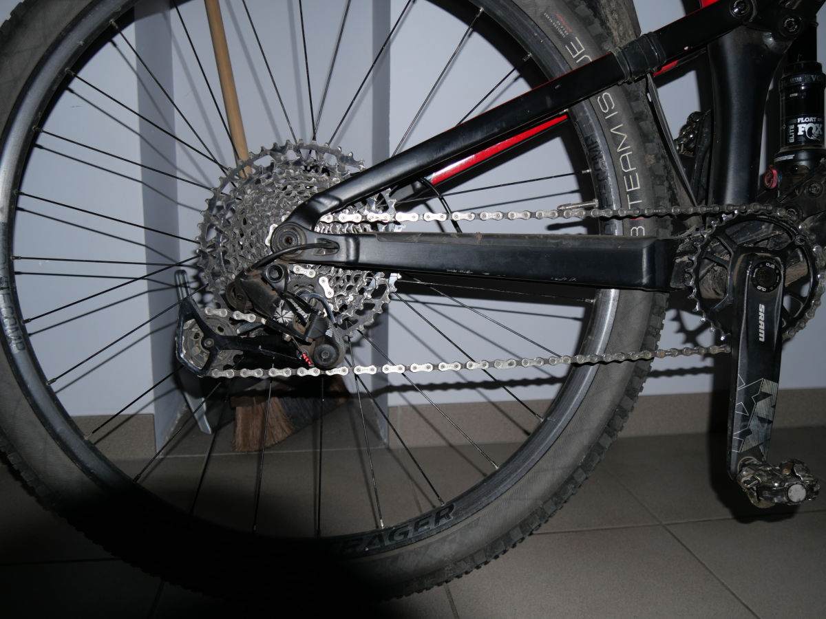

XC100S Napisano 11 Września 2023 Autor Napisano 11 Września 2023 Co powiecie teraz gdy widać więcej ? Kółko prowadzące jest w stanie dobrym. Rozebrałem wszystko i od nowa poskładałem. Rower spięty paskiem do ugięcia dampera roboczego, tak jak bym jechał. Ten platik prowadzący linkę można nożem przyciąć. Wszystko może przez nowy hak, może jest cieńszy. Jadę do Decathlon, będę nalegał na nową zmieniarkę i całą resztę "wkoło". 1 Cytuj

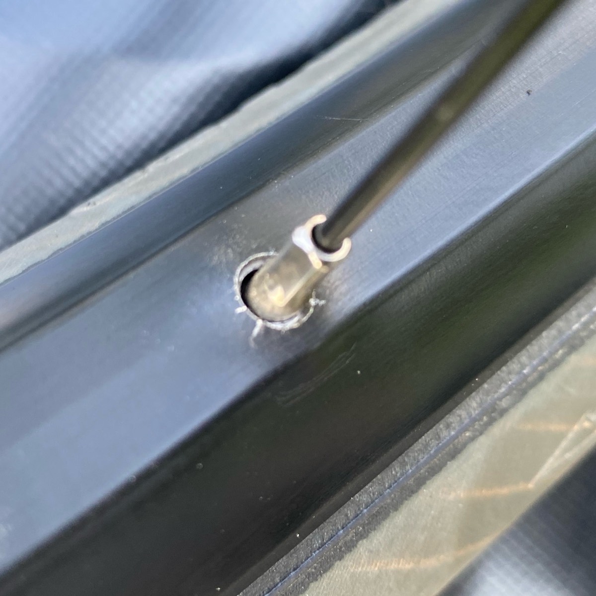

XC100S Napisano 14 Września 2023 Autor Napisano 14 Września 2023 Jutro ma być zmieniarka nowa, ciekawe jak będzie. Ale dzisiaj zauważyłem że kółko "temu misiu" pękło, w 36 miejscach. Co to teraz będzie, he he. Cytuj
itr Napisano 14 Września 2023 Napisano 14 Września 2023 (edytowane) Halo halo!!!! Czy to koła ( z torby, dodatkowe) z Decathlonu? Jasny gwint, właśnie dwa dni temu nowe koło na tej samej obręczy i patrzę i nie rozumiem ale mam wyrwanego nypla i pęknięte. Mam jechać do sklepu, co się stało z Twoim? Dwa koła na tych obręczach z czerwoną naklejką kupiłem na szybko żeby sprawdzić ramę przed zakupem, ale okazało się że przepuszczają światło na spawach które nie są spawem, pojechałem do sklepu i wymieniłem na drugi zestaw z czarną naklejką który sprawdzałem latarką. Nie patrzyłem czy kola są proste przez chyba rok, ostatecznie nie zrobiły nawet kilometra, dostałem widelec 110mm i chciałem je wykorzystać i w nowym przednim jest wyrwana szprycha… !!! Prawdopodobnie dwa koła w torbie gdzieś w magazynie zgnieciono w bok dużym ciężarem, bo jak wyrwać szprychę bez jazdy na rowerze, kaseta też haczy o szprychy przedniego koła i mogła przy zgniataniu pomóc. Edytowane 14 Września 2023 przez itr Cytuj
XC100S Napisano 14 Września 2023 Autor Napisano 14 Września 2023 Jak to się stało ? "Nie wiem" ha ha ha Ja jeździłem "tylko", ? Cytuj
itr Napisano 14 Września 2023 Napisano 14 Września 2023 (edytowane) Tzn skoki czy np 5000km przebiegu czy tyle o ile po Lasku Bielańskim? Z moim podjadę do Marek, ale licząc na po prostu życzliwość, gorzej jeśli odeszła miła kierowniczka która mi zamieniła koła ostatnio, gdzie miałem oczy!!! Koła były nowe nie ze zwrotu, nowa opona, nowa tarcza…. Nie wiem jak mogłem zabrać takie do domu. W sieci takie koła i obręcze w zasadzie nie mają negatywów, dziwne że akurat te z Deca są jakby drugiej jakości, lata na rowerze a jeszcze żadne katowane koło pod moim ciężarem nie dostało pajączka czy zapadnięcia nypla jak tutaj, - co jest nie tak z tymi obręczami że na sucho ktoś wyrwał szprychę a u Ciebie prawie wszystko popękało? Może maszynowe zaplatanie je zabiło… Edytowane 14 Września 2023 przez itr Cytuj
XC100S Napisano 14 Września 2023 Autor Napisano 14 Września 2023 To kółko ma 11 miesięcy i około trzech tysięcy po lesie. Według mnie nie powinno tak się stać więc będę chciał nowe. Tym bardziej że Decathlon kilka razy je centrował. W Decathlon jest "wszystko" możliwe więc liczę że załatwisz sprawę na swoją korzyść 1 Cytuj
zekker Napisano 17 Września 2023 Napisano 17 Września 2023 W dniu 11.09.2023 o 13:07, XC100S napisał: Co powiecie teraz gdy widać więcej ? IMO nadal niewiele widać ale w porównaniu z moim, to dziwnie pionowo wózek masz. U mnie na najmniejszej jest praktycznie poziomo, wiec nie ma jak haczyć o prowadnicę linki. Zastanawiam się jak wygląda na największej koronce... Inna sprawa, że sram lubi mieć problemy z zrzucaniem na najmniejszą. Miałem tak w X7, gdzie przeważnie luz na kółeczku upośledzał pracę, mam podobnie w NX. Może mam pecha, a może taki urok tych przerzutek. Cytuj

zekker Napisano 30 Września 2023 Napisano 30 Września 2023 Daj zdjęcia całego napędu od boku, na najwolniejszym i najszybszym przełożeniu, bo na filmie wyglądało jakbyś miał złą długość łańcucha. Cytuj
kolarzjedrek Napisano 30 Września 2023 Napisano 30 Września 2023 Też obstawiam za długi łańcuch ewentualnie źle ustawiona przerzutka na największym przełożeniu Cytuj
zekker Napisano 1 Października 2023 Napisano 1 Października 2023 Ja akurat obstawiam za krótki, bo na najmniejszej koronce wózek wyglądał jakby zbyt pionowo się ustawiał. Jak się położy, to "klatka" kółeczka nie będzie haczyć o prowadnicę linki. Cytuj

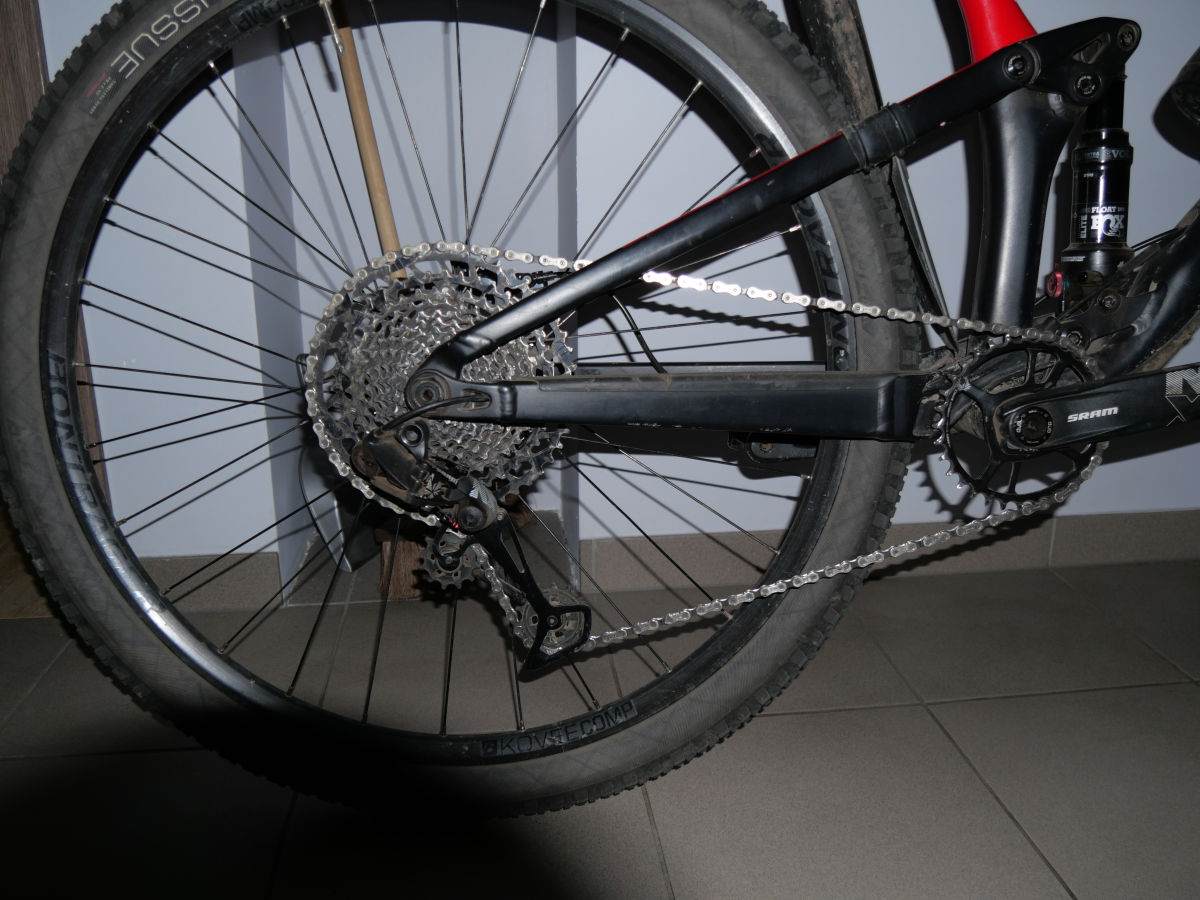

XC100S Napisano 1 Października 2023 Autor Napisano 1 Października 2023 Po południu porobię zdjęcia to zobaczycie jak wygląda. Usłyszałem że dostałem jakąś nową zmieniarkę NX. Myślałem że... a okazuje się że inaczej wygląda bo mniej wystaje poza rower. Jak patrzę od góry na dwa takie same rowery to widać różnicę (oczywiście na tym samym biegu). Cytuj
XC100S Napisano 1 Października 2023 Autor Napisano 1 Października 2023 W roli głównej jest granatowy i jego dotyczy sprawa a niebieski do porównania. Cytuj

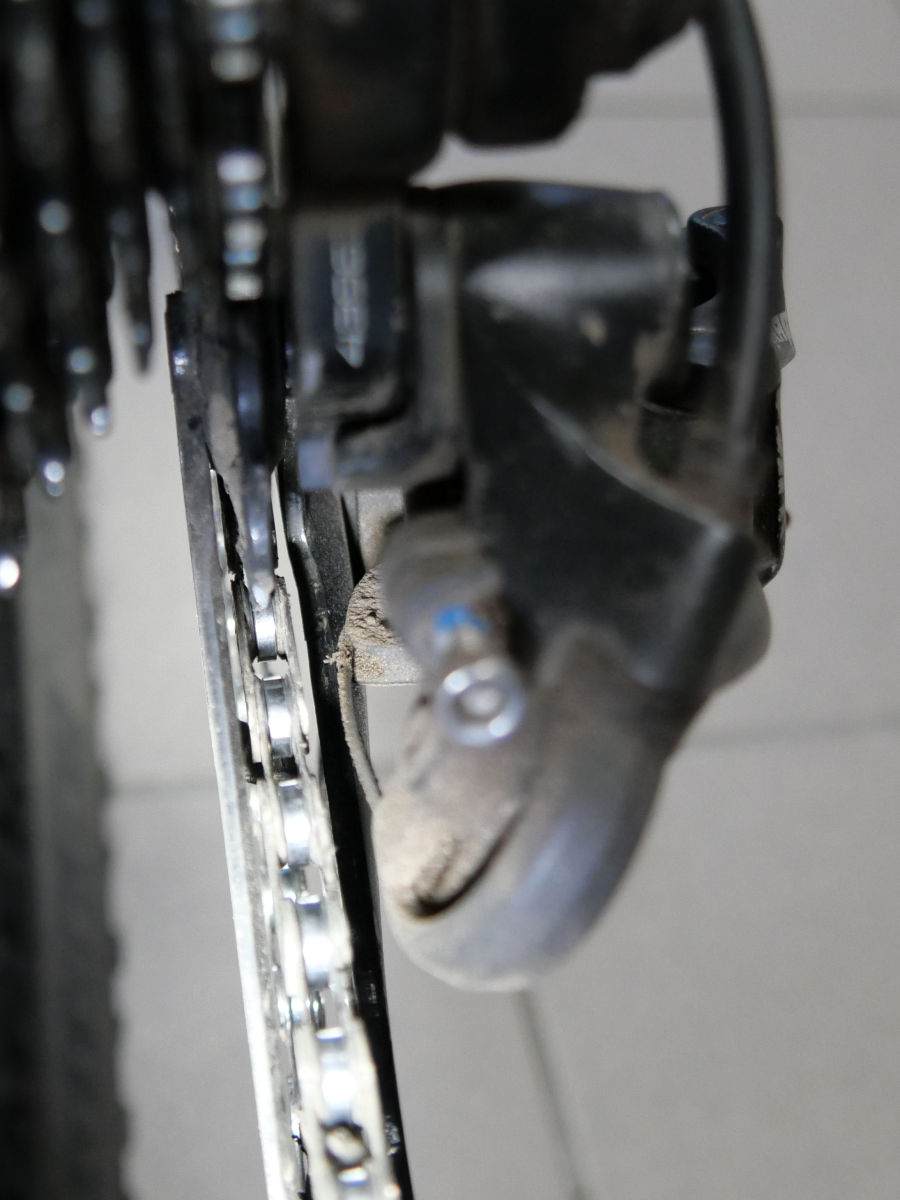

zekker Napisano 2 Października 2023 Napisano 2 Października 2023 Według mnie za krótkie łańcuchy w obu. U mnie wygląda to tak: jest jeszcze trochę zapasu, łańcuch o nic nie ociera Słabo widać ale wózek jest na tyle mocno przekręcony, że prowadnica linki mieści się w wycięciu przed kółeczkiem: Cytuj
XC100S Napisano 2 Października 2023 Autor Napisano 2 Października 2023 Co do długości łańcucha to skracany na metodę dwóch największych zębatek plus dwa ogniwa. Też myślę że jest za krótki ale "wszystko dobrze" działa a tylko jedynka z lekkim oporem wchodzi. Powtórzę, gdy rower jest bez SAG,u np stoi albo na stojaku to nic nie obciera. Nie mo kolizji prowadnicy linki w przerzutce. Rower niebieski ma ugięcie wstępne około 1 cm i też jest okay. Rower granatowy ma SAG dampera blisko połowy i wtedy na biegu 12 jest ... prowadnica linki dotyka wózka kółka prowadzącego. Spiłowałem papierem ściernym krawędź tej prowadnica, w miejscu kontaktu i jest git. W sumie można zakończyć sprawę, temat, bo problemem jest wysokie ugięcie dampera co prowadzi do ... Jeżeli SAG jest nie za wysoki to jest okay. W ramie sztywnej takiej sytuacji nie będzie. Dotyczy to tylko biegu 12 w dużym ugięciu. Cytuj
