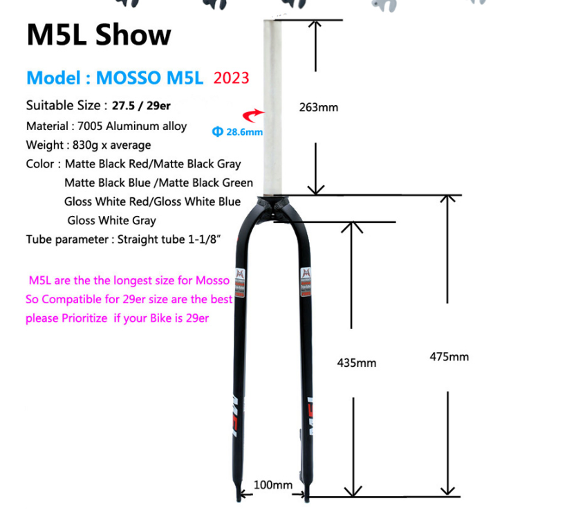

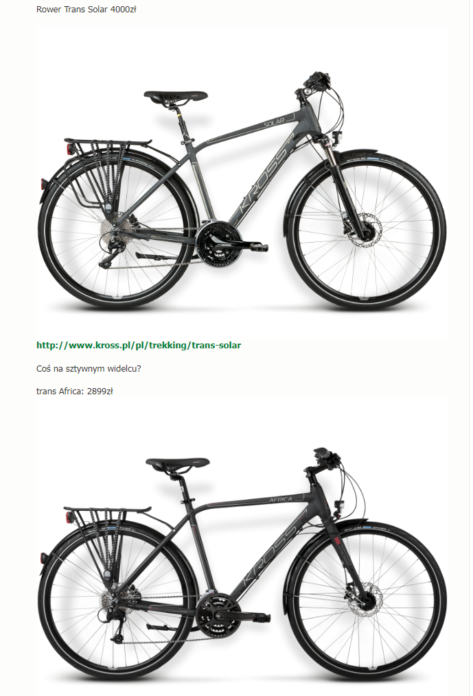

mateoJazz Napisano 7 Września 2023 Napisano 7 Września 2023 Cześć, Chciałbym zbudować rower na bazie ramy Kross Trans Solar. W rowerze planuję zamontować napęd 1x10. W związku z tym mam zapytanie o przerzutkę tył czy na początek wystarczająca będzie Sihimano RD-M5120-SGS ? Poczytałem trochę i znalazłem, że taka jest polecana ale znów w innych miejscach pisze się o przerzutce z krótkim wózkiem i mam dylemat. Drugie pytanie dotyczy widelca bo zastanawiam się nad sztywnym lub użyciem amortyzatora. Rama ta używana była w modelach z widelcem sztywnym i amorem. Jeśli chciałbym zamontować sztywny czy to musi być widelec typu mosso M5L ? Poniżej zdjęcia znalezione w sieci. Cytuj
Wojcio Napisano 7 Września 2023 Napisano 7 Września 2023 Bo nie piszesz jaka ma być kaseta. Ta przerzutka w układzie 1x10 obsłuży kasetę mającą najmniejsza zębatką 11 i największą od 42(minimum) do 46. Jak kto chce mieć mniejszą/ większą kasetę, to powinien wybrać inną przerzutkę. Co do widelca - wysokość widelca powinna być zbliżona do zakładanej przez producenta z dokładnością plus minus centymetr (no, dobra, dwa) - nie mam pewności, czy do wersji ze sztywnym być stosowana ta sama rama. Więc sprawdć jaki widelec jest fabrycznie do tej ramy, jaka jest jego pełna wysokość, odejmij 20% skoku na wstępne ugięcie i poszukaj zbliżonego sztywnego. I ostrzeżenie - składając samemu zapewne zapłacisz więcej (kupując nowe części sklepach) i trafisz na jeszcze wiele pytań. Ale to przygoda, więc powodzenia. Cytuj
chudzinki Napisano 7 Września 2023 Napisano 7 Września 2023 22 minuty temu, mateoJazz napisał: mosso M5L Tak na 75% będzie krótkawy jeżeli chciałbyś zachować oryginalną geometrię. Musiałbyś podać jaki amortyzator jest oryginalnie zamontowany tzn. model + skok. Cytuj
mateoJazz Napisano 7 Września 2023 Autor Napisano 7 Września 2023 Nie posiadam amora od tej ramy. Kupiłem samą ramę. Był tam montowany SR Suntour NRX-D RL Air skok 63mm lub Rock Shox Paragon Gold 65m. Mam Suntour NRX S z poprzedniego roweru. W opisie tego mosso M5L jest napisane że to najdłuższy model z oferty. 33 minuty temu, Wojcio napisał: I ostrzeżenie - składając samemu zapewne zapłacisz więcej (kupując nowe części sklepach) i trafisz na jeszcze wiele pytań. Ale to przygoda, więc powodzenia. Zdaję sobie z tego sprawę, dzięki. Kaseta 11-42 Cytuj
chudzinki Napisano 7 Września 2023 Napisano 7 Września 2023 (edytowane) Mój błąd! Ten "Twój" będzie wysokością pasował. Ja spojrzałem na tego: EDIT: Dziwne, że go nie ma na polskojęzycznej stronie Mosso. Edytowane 7 Września 2023 przez chudzinki Cytuj
