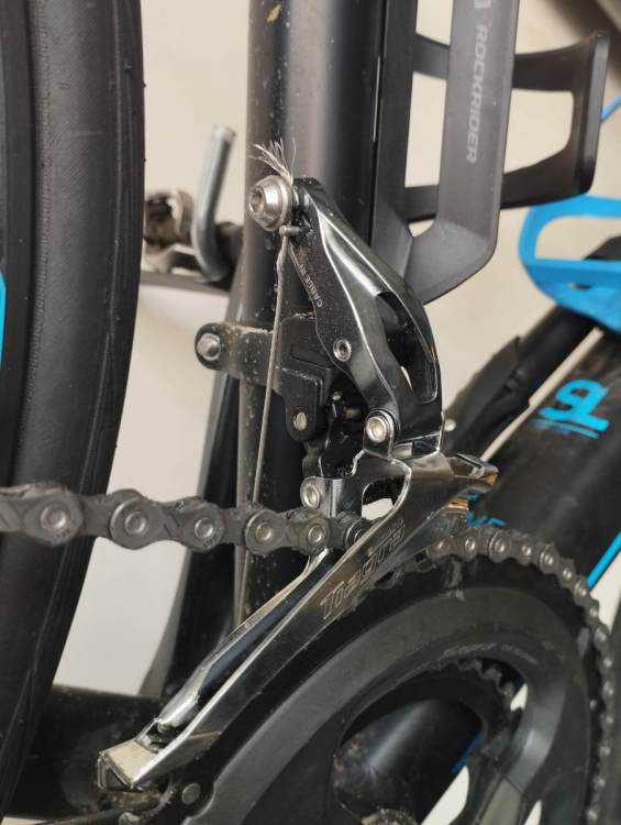

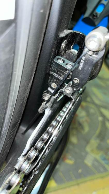

Michal2008 Napisano 7 Września 2023 Autor Napisano 7 Września 2023 ok, to będę działać bo w instrukcji shimano tam tyle pozycji tej linki, że trochę mnie to przeraża 😮 Teraz, ChuChu napisał: Nie. Zacznij od ustawienia konwertera, tak jak przerzutka przyszła w pudełku. przerzutkę mam na rowerze, ale działa słabo i musze to ogarnąć. Mocowana na hak, tak samo trymowanie słabo działa... Cytuj

Michal2008 Napisano 9 Września 2023 Autor Napisano 9 Września 2023 Greg1 - raczej masz, W dniu 7.09.2023 o 21:44, ChuChu napisał: Nic nie kupuj. Działa Ci przerzutka? Zmienia normalnie biegi? przerzutka działa ale nie do końca 😮 potrafi zrzucić do wewnętrznej strony korby i łańcuch spada. Dodatkowo na dużym blacie łańcuch szura o prowadnicę, ogólnie chcę odłączyć linkę i ustawić wszystko od początku jak w instrukcji shimano. Tak samo te trymowanie też nie do końca chyba działa. Możliwe, że u mnie ten konwerter nie jest dobrze ustawiony, bo linka jest bardzo blisko wózka przedniej przerzutki - może jutro mi się uda zrobić zdjęcie. może trochę przesadzam, bo też trochę wyregulowałem śrubami od zakresu dolnego i górnego i napiąłem linkę... Cytuj
