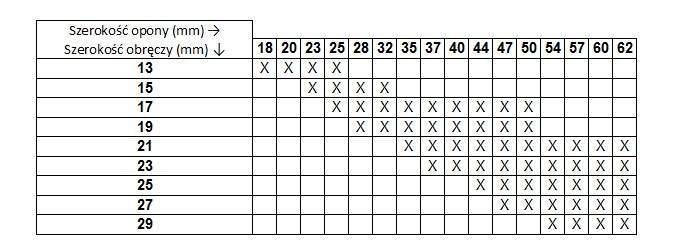

Przmslwklt Napisano 5 Września 2023 Autor Napisano 5 Września 2023 Czy ja dobrze rozumiem, że na felgę 700x28c wejdą opony 30? Cytuj
RabbitHood Napisano 5 Września 2023 Napisano 5 Września 2023 Obrazek przykładowy. Felgi przyjmują zakres opon (a i spokojni większy od tych podanych) - co najwyżej może się zmienić kształt opony i jej przyczepność (zrobi się balon albo pójdzie w "kwadrat"). Największym problemem zawsze jest prześwit w widelcu - czy po prostu większa opona nie będzie o niego tarła. Cytuj
