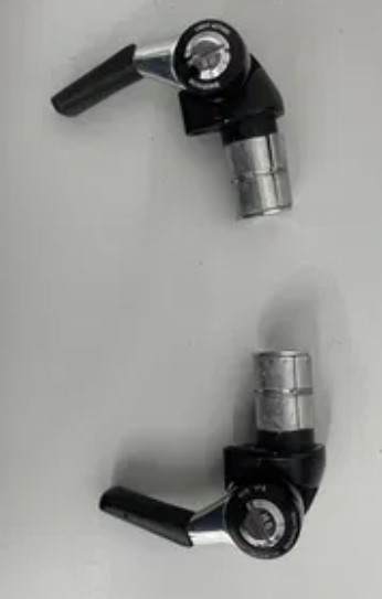

Z ciekawości, jak trzyma kierownicę? Tzn, czy tylko jedną ręką?
Najprościej - DI2 lub AXS, ale to oczywiście furę hajsu kosztuje. Ale guziki satelitarne rozwiążą problem.
Potem - pokombinować z manetkami 'barcon' czy też 'tri', czasem nazywane czasowymi - jak z załącznika. W kombinacji z strategicznie mocowanym rogiem da się to elastycznie wstawić w rózne miejsca.
Ostatecznie - manetki cierne są całkowicie agnostyczne w kwestii co przerzucają.
