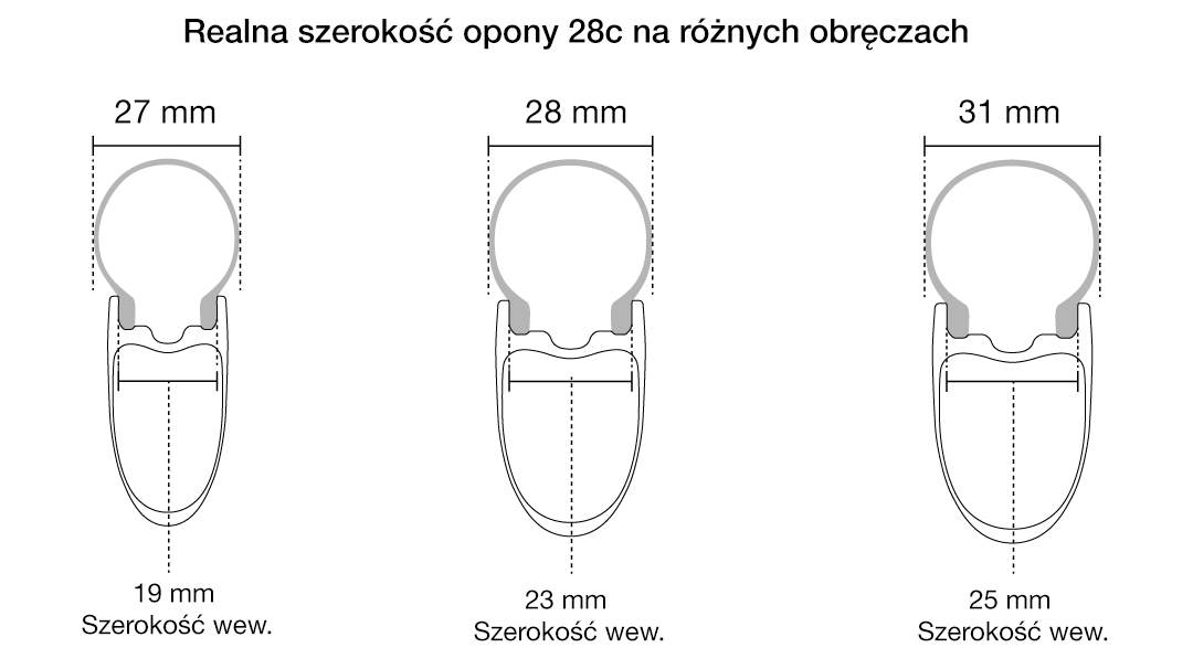

Jesli masz zmiar orać w piachu czy robić  downhill gravelem  na 28mm ? po co pchac się w tak szerokie obręcze ? 25mm lub 23mm, i 29x 2.25 jest reweacyjną opcją , a są to pony do XC i w moim przypadku testowałem je zarówno na wew.30mm jak i 25 oraz 23mm, tego typu opony XC najlepiej siedzą na wąskich obręczach, ta sama opona na szerokiej obręczy dla mnie miała większe opory i zachowywała się dziwnie,  jaki to rower , full, hard czy gravel ?..;)
Ta sama opona na różnej szerokości tak przy okazji tematu
BTW miałem kiedyś na kole 27.5 thunderburty 2.25 na obręczy wew.23mm te same opony założłem później na wew.30mm i była tragedia, klocek kwadrotowy nie dało się jechać, ( ps, ten rower to był dziwak ale było na nim wiele doświdczeń ) 😁🤣

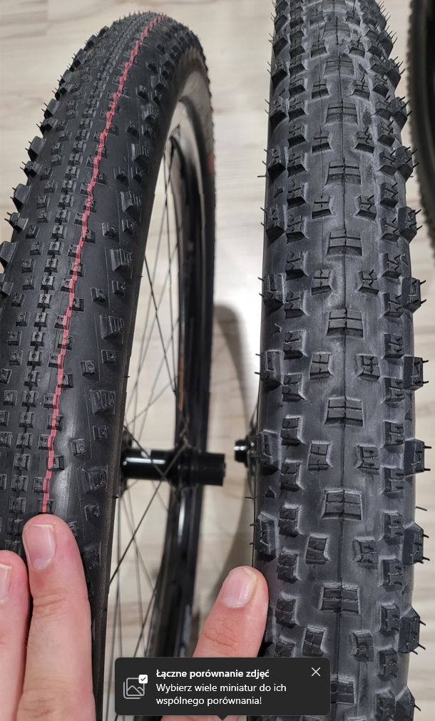

Napisano (edytowane)
zależy jak opona , tu masz 29x2.25 , thunderburth i Woflpack RACE, na kołach 25mm wew. Wofpack Race jest, wyższy i szerszy, bo jest baradziej miękki ale na przód rewelacja, opory nieodczywalnie wyższe od Thunderburta, a na przodzie siedzi lepiej ,
oczywiście zdjęcie zniekształca, różnica jest może 2mm w objętości..

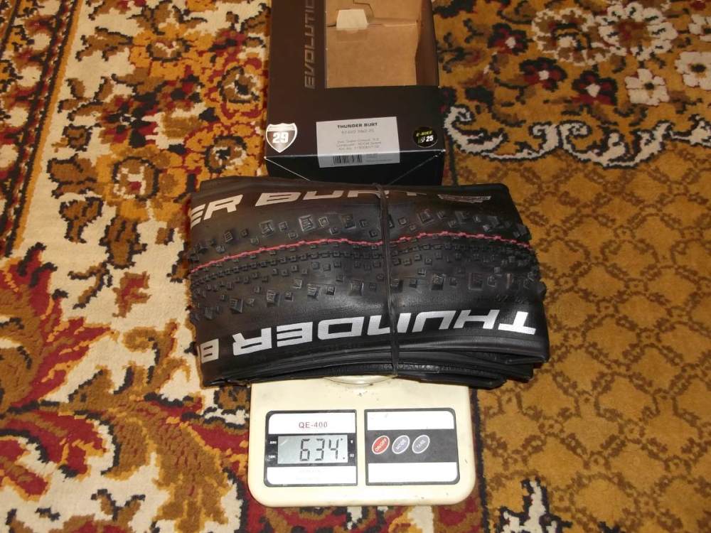

Właśnie zakupiłem jedną sztukę, w wersji Super Ground.

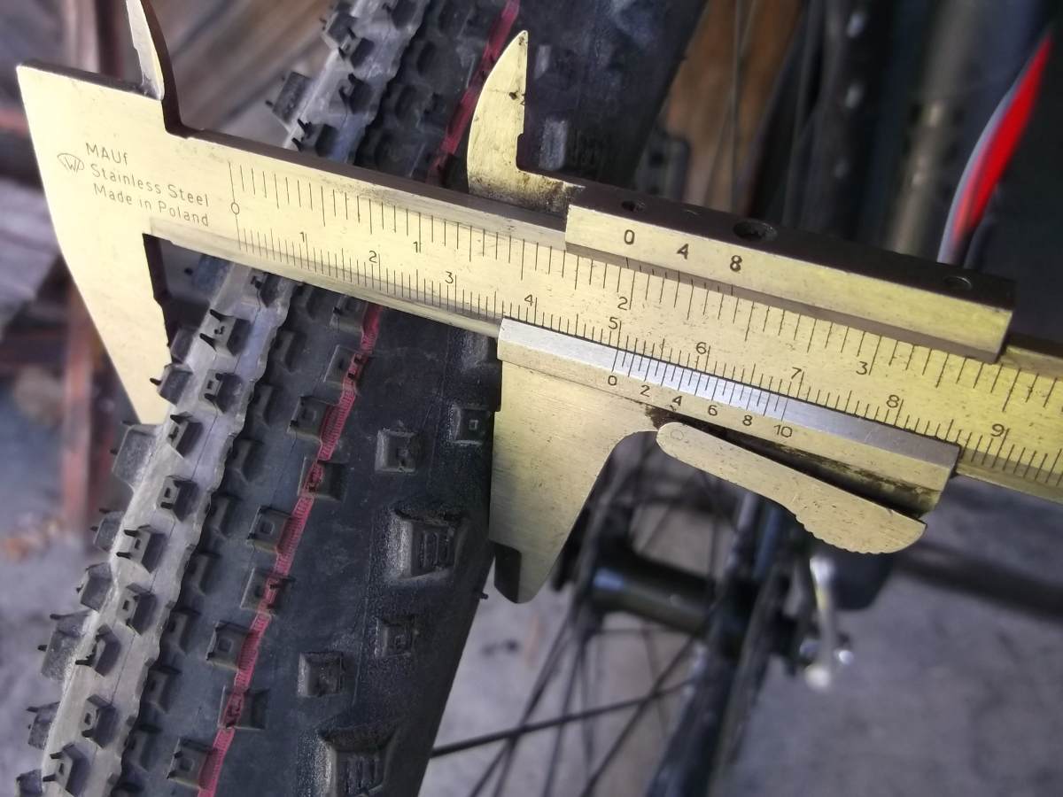

Jestem trochę zawiedziony rozmiarem, bo 29x2.25, na obręczy o wewnętrznej szerokości 21 mm ma u mnie ledwo 50 mm (mierzone po balonie, z klockami około 51 mm). Jak na tak mały realny balon (no, może z czasem się trochę rozejdzie) waga też nie jest rewelacyjna, choć mój egzemplarz i tak waży sporo mniej niż ten z testu na bicyclerollingresistance.com. Dopiero jedna jazda za mną (25 km, tylko po asfalcie) i trzeba przyznać, że jedzie się cicho i lekko, nawet zadziwiająco lekko. Taki skromny bieżnik (na środku, bo boczne klocki całkiem pokaźne) na kole 26 w terenie by sobie nie bardzo radził, ale jednak koło 29" wiele zmienia i tu trakcja powinna być dużo lepsza. Oponę tą dałem na przednie koło w Madani Cabrero, na tył przełożę starego Racing Ralpha EVO (29x2.1), który ma prawie taką samą realną szerokość, a waży dobre 100 g mniej. Generalnie opony są teraz coraz cięższe i mają sztywniejsze ścianki boczne. Mam też Furious Freda w crossie i tam to dopiero jest cienka ścianka, wręcz pergamin. Obecny Thunder Burt wydaje się przy niej jakimś sztywnym "kartoflakiem" i ma chyba niższe TPI. Szkoda, bo ja bym wolał tą starą "szmatkowatość" i te 100 g mniej (Furious Fred to nawet ważył w okolicach 370 g, no ale miał realnie 45 mm szerokości, a była tylko wersja 2.0").

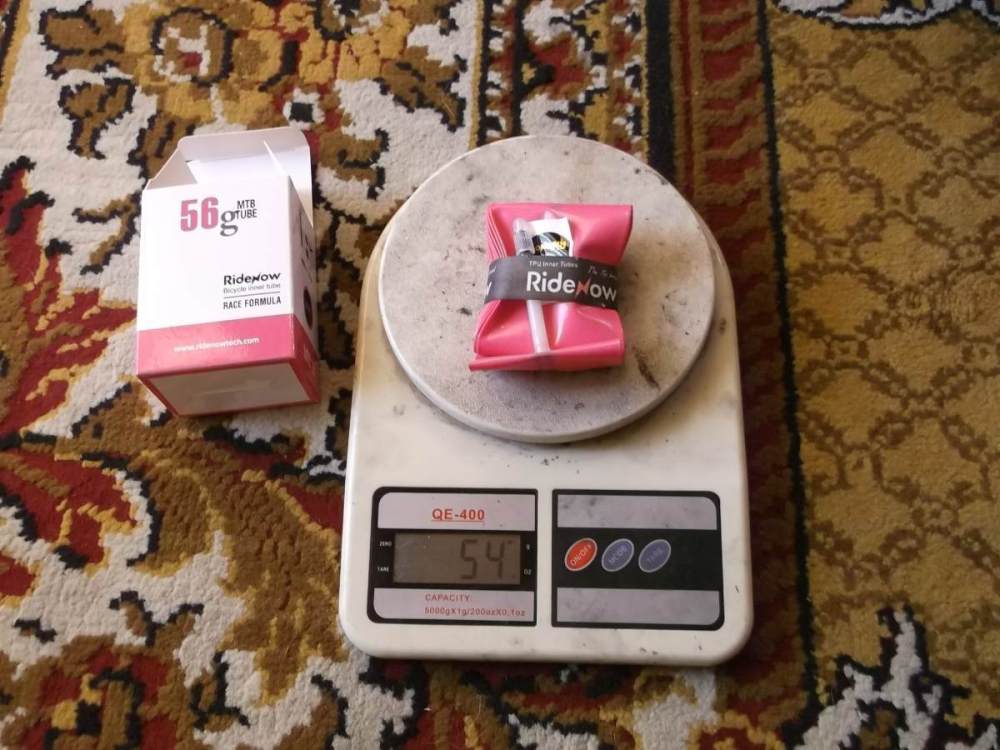

Wraz z oponą kupiłem też trzy sztuki dętek TPU (jedna jako zapas) i specjalne łatki. Jak szaleć to szaleć.
Przyznam, że po założeniu pierwszej miałem ochotę dwie pozostałe odesłać, bo na oko strasznie to delikatne, dziwnie się zagina, no i ten plastikowy zawór, ale po pierwszej jeździe założyłem też na tył. Powietrze wciąż jest. Ciekawe, czy będą trzymać ciśnienie dużo gorzej niż dętki butylowe ultralight. Jeśli chodzi o wagę, to wszystkie trzy mieszczę się 2-3 g poniżej deklarowanej przez producenta. Patrząc na to w ten sposób, że mamy zwykle, grube dętki (około 220-240 g) na kołach i zapas w sakiewce i zmieniamy je na takie TPU, to waga roweru spada o około pół kilo, z czego większość na obwodzie koła. Pół kilo za 150 zł (a w zasadzie mniej, bo zwykłe też przecież kosztują z 15 -20 zł/szt.) to całkiem dobry wynik. Ja miałem już wprawdzie na kołach lżejsze (crossowe butylowe, około 150 g, trochę rozdmuchane ponad nominał), ale też czuć.

Dzisiaj 47 km po szosie i kilka w terenie i Burt trochę spuchł - obecnie ma 51,5 mm.
