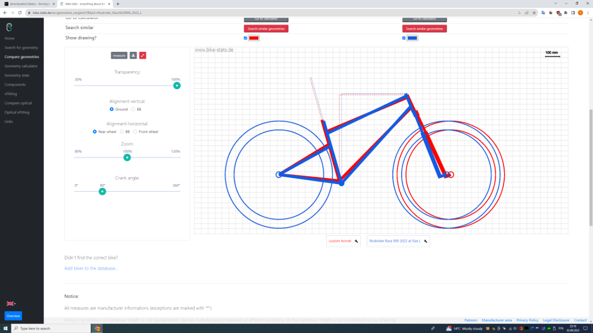

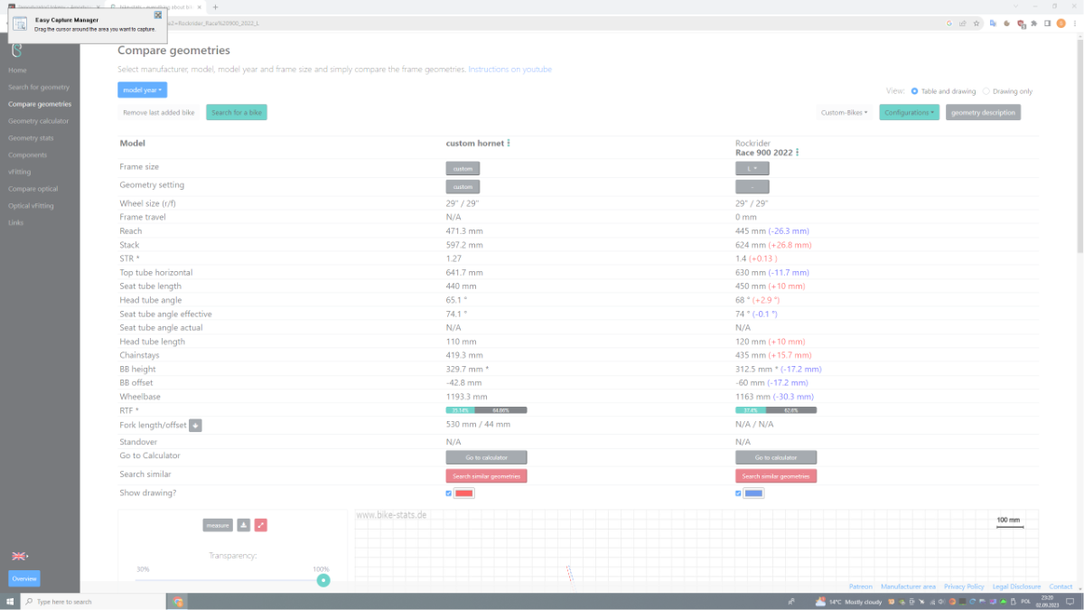

graveloiksctrailowka Napisano 3 Września 2023 Autor Napisano 3 Września 2023 Popatrz na https://www.bike-stats.de/en/ taki mod zrobi z primala 29 maszynę o geometrii wyścigowych xc ht. Cytuj

Galvatron Napisano 3 Września 2023 Napisano 3 Września 2023 Jesli skrócisz skok widelca w Hornecie/Primalu do 120 mm, to suport pójdzie mocno w dół i będziesz ciągle uderzał pedałami/palcami o wystające elementy podłoża (korzenie, kamienie, małe pniaki). W sprajnym wypadku może to się nawet skończyć połamaniem palców stopy. Zdecydowanie szukaj dedykowanej ramy. Za 600-800 zł kupisz aluminiową ramę Accent Peak. Cytuj
graveloiksctrailowka Napisano 3 Września 2023 Autor Napisano 3 Września 2023 Bez przesady, to by był problem gdybym założył sztywny widelec z szosy, skrócenie o 3cm amorka zamienia primala 29 w hardtaila xc race No i problem też w tym, że znaczna część ram do xc ma np kąt amorka 69.5, nie wiem krótki reach etc Cytuj
Dokumosa Napisano 3 Września 2023 Napisano 3 Września 2023 Mam primala 29 z geo stockową, wideł 140mm. I nie wyobrażam sobie żeby przód był niżej o 4cm bo to uniemożliwołoby pedałowanie oraz przelatywałbym przez kierownice na byle nachyleniu. Wcześniej miałem primala 27,5 i było to samo. Cytuj
graveloiksctrailowka Napisano 3 Września 2023 Autor Napisano 3 Września 2023 Wiem, jak ktoś przyzwyczajony to tak może być. Ja już mam mtb który ma kierownice nieco niżej niż siodełko. Jednak jak widać, taki zabieg bardzo upodabnia primala do zawodniczych xc hardtail. Cytuj
