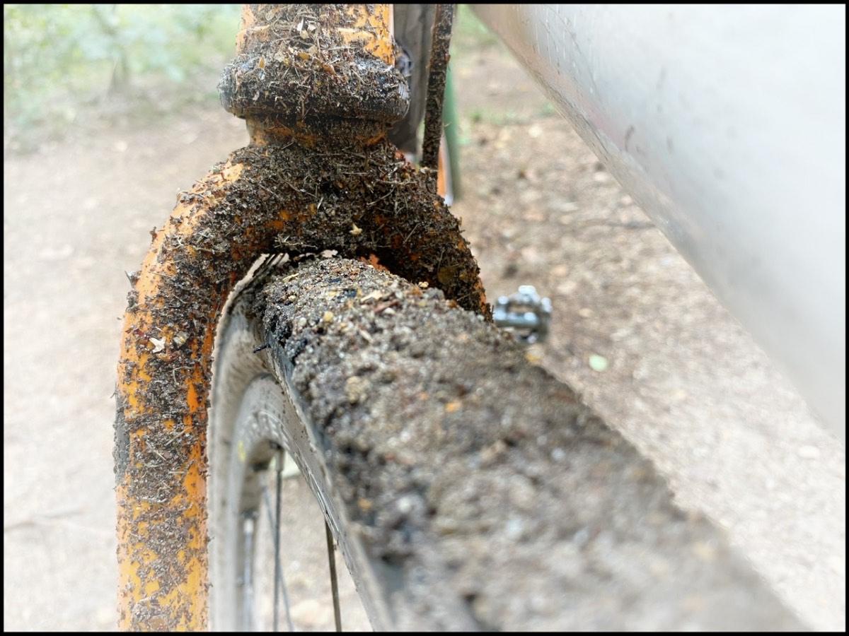

itr Napisano 3 Września 2023 Napisano 3 Września 2023 Jesień i zima w zależności od miejsca na mapie może dodać dwa B…. Czyli błoto i błotniki…. A błotnik lubi opony nie najszersze, tak samo prześwit w widelcu w ramie na jesieni może boleśnie redukować max balon. Widelec ze zdjęcia ostatecznie frezowałem i uzyskałem poprawę ( wyciszenie) dla opony 38, ale jak widać wystarczył deszcz w lesie aby zyskać mielenie ściółki w szparze. Jeżeli zima to będzie 90 % asfalt i np dojazdy do pracy brałbym zwykłe Marathony. Używałem i 25 i 35 mm i te dwie szerokości mimo tej samej nazwy to dwa inne światy. Przejadą przez las od biedy i względnie po błocie… pozwalają na dość niskie ciśnienie, małe ryzyko przebicia gdy ręce zgrabiałe. Gdy przeważa jazda w terenie - tak jak piszą koledzy nietrwałe mieszanki klejące koło zera bo tańsza mieszanka na bocznych klockach może ślizgać się na zimnej i mokrej nawierzchni jak na lodzie. Cytuj
