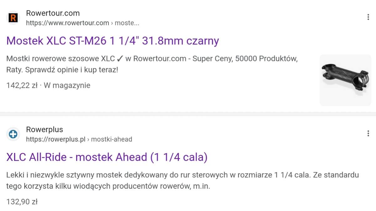

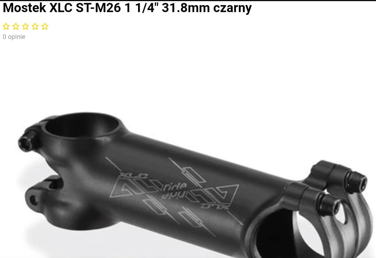

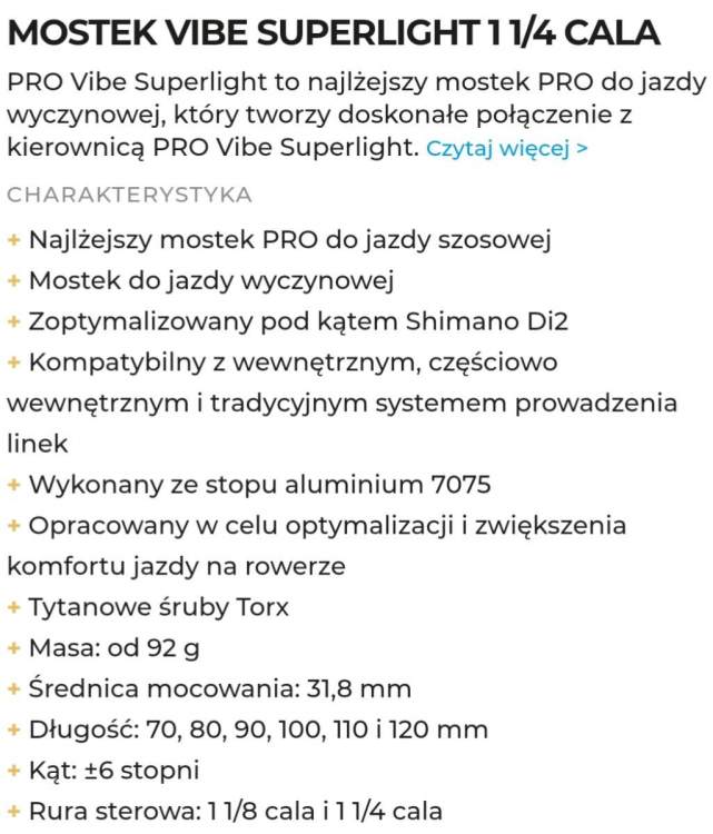

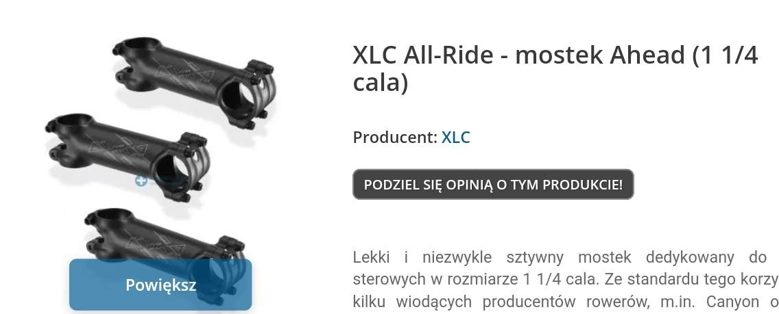

Chyba mam coś co się nazywa Overdrive 2 czyli rura amortyzatora jest 1 1/4 cala, a nie 1 1/8.
Jak przeglądam ofertę sklepów to nie mają. Na OLX czy Allegro piszą w ogłoszeniu że na rurę 1 1/4 cala, a potem niżej że 28 mm czyli 1 1/8 cala.

Zgadza się. Miałem Gianta z podobnego okresu ale jakoś kompletnie mi umknął ten standard, to jest tzw. niezła egzotyka :D Czyli pozostaje szukać mostka Overdrive.
A masz pod mostkiem jakieś podkładki? Może w grę wchodzi wbicie głębiej gwiazdki i skrócenie rury sterowej, albo po prostu przełożenie jakiś ponad mostek? Wiem, banalne rozwiązanie ale takie czasem są nieoczywiste.
Tak czy inaczej, powyższe mostki powinny się sprawdzić. A Giant to lubi tworzyć wynalazki, pamiętam jak szukałem krótszego mostka do zestawu hamulcowego Conduct zintegrowanego właśnie z nim...

Nie zdajesz sobie sprawy z tego że główny Twój problem to dostępność mostków pod rurę sterową  1 1/4cala, temat ten kiedyś był wałkowany na tym forum już ze dwa razy i wyszło że trzy znane firmy robią takie mostki w miarę niskich cenach, Ritchey, Canyon, XLC, potem ceny startują do góry w okolice kilkuset złotych, dostępność długości mostków jest również bardzo ograniczona o kącie +/- już nie mówiąc. Jeżeli Ci nie pasuje to co jest dostępne na już w sklepach internetowych, to pisz do Chińczyka i czekaj cierpliwie kilka tygodni.
