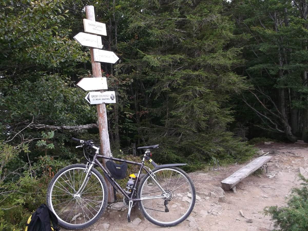

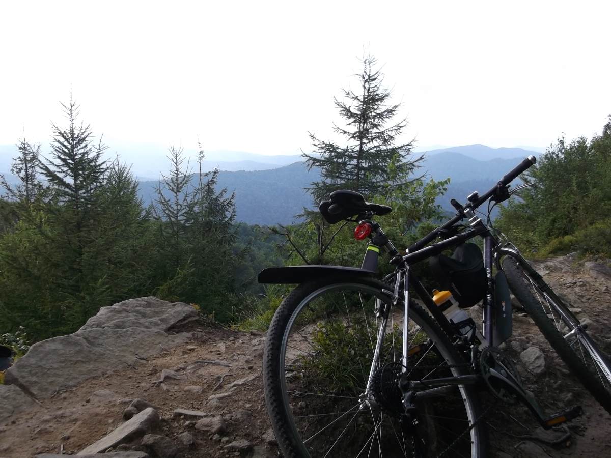

Ja na takie turystyczne wyjazdy zabieram rower crossowy z napędem 3x8 (44/32/22, 11-30) na dość szybkich oponach i na zjazdach "popindalam" czasem i ponad 70 km/h, a najbardziej strome odcinki pod górę pokonuję spokojnie z prędkością 8-10 km/h na przełożeniu 22/30 (i wcale się tego nie wstydzę). A czasem to i jakąś górę typu Kamień-Dwernik zaatakuję i też najmniejszy blat się przydaje (tylko opony trochę ograniczają trakcję, bo tył już mam prawie łysy na środku).
