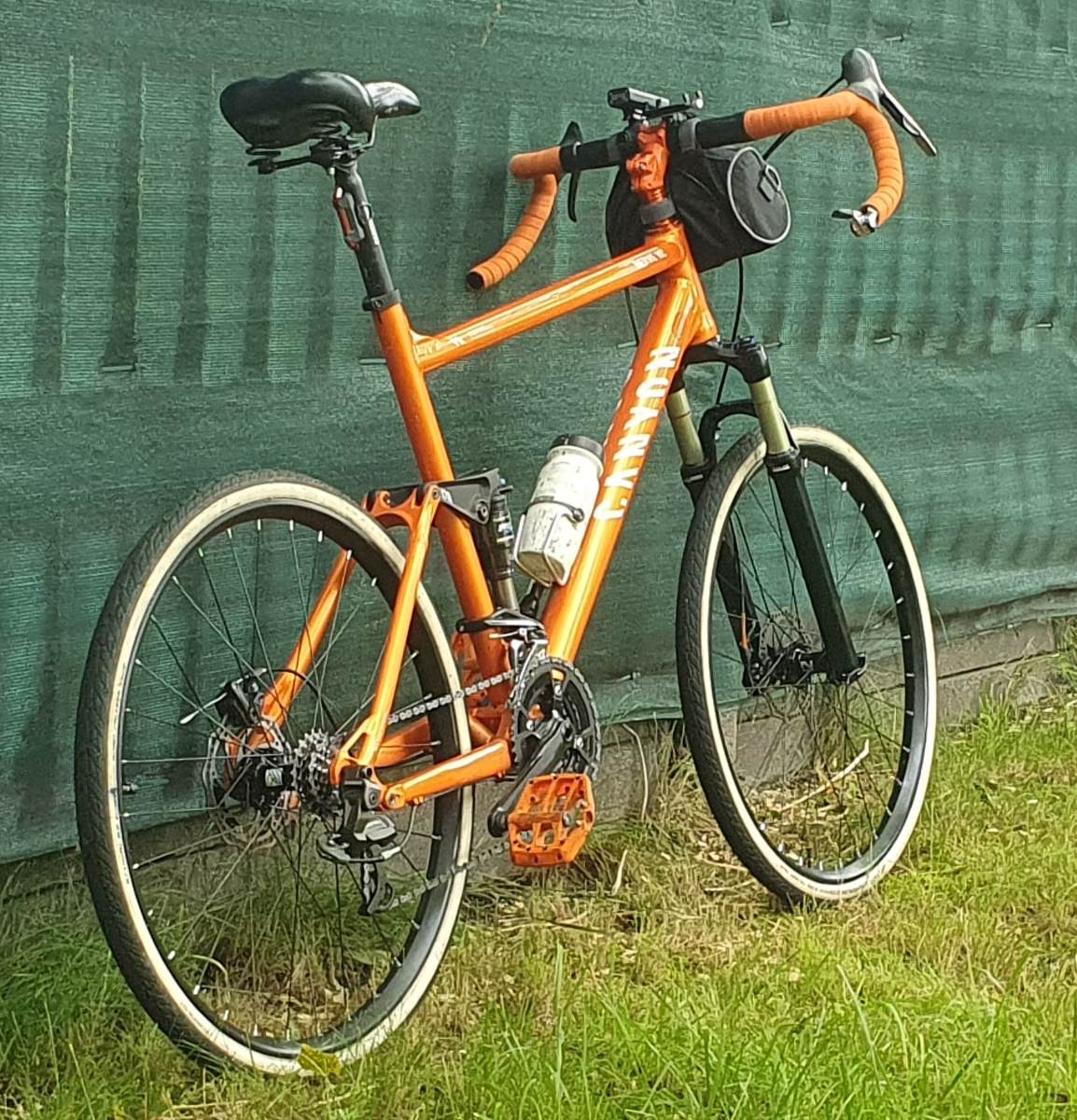

Sobek82 Napisano 30 Sierpnia 2023 Udostępnij Napisano 30 Sierpnia 2023 Pokaż tego mutanta pls.🥹 2 Cytuj Odnośnik do komentarza Udostępnij na innych stronach More sharing options...
uzurpator Napisano 30 Sierpnia 2023 Autor Udostępnij Napisano 30 Sierpnia 2023 Prosię bardzo. 3 4 Cytuj Odnośnik do komentarza Udostępnij na innych stronach More sharing options...
rambolbambol Napisano 30 Sierpnia 2023 Udostępnij Napisano 30 Sierpnia 2023 1 Cytuj Odnośnik do komentarza Udostępnij na innych stronach More sharing options...
Mandoleran Napisano 30 Sierpnia 2023 Udostępnij Napisano 30 Sierpnia 2023 (edytowane) Ja je-Biu , nawet na cygańskim złocie jest, no no....😁 Edytowane 30 Sierpnia 2023 przez Mandoleran Cytuj Odnośnik do komentarza Udostępnij na innych stronach More sharing options...

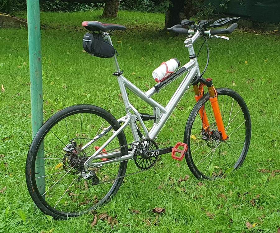

KSikorski Napisano 13 Września 2023 Udostępnij Napisano 13 Września 2023 (edytowane) @uzurpator włóczęga na sparku była z baraniną. Skąd zmiana polityki na prostokierownicową? Jaka rama jest bazą dla mutanta? Edytowane 13 Września 2023 przez KSikorski Cytuj Odnośnik do komentarza Udostępnij na innych stronach More sharing options...
uzurpator Napisano 13 Września 2023 Autor Udostępnij Napisano 13 Września 2023 (edytowane) Włóczęga po złamaniu Sparka i złamaniu naprawionego Sparka jest teraz na kołach 27.5 i na ramie Canyona. Tutaj mamy eksplorację nowego terytorium. Dla mutanta bazą jest HGW co - 'Dynamics' z germanii, czyli jakiś market pewno. Edytowane 13 Września 2023 przez uzurpator Cytuj Odnośnik do komentarza Udostępnij na innych stronach More sharing options...
KSikorski Napisano 13 Września 2023 Udostępnij Napisano 13 Września 2023 Hm, nowa włóczęga to jakiś starszy lux ? Jak się jeździ z barend szifterem? Składam taką konfigurację z alfine 8, barankiem i barendem i nie wiem co z tego wyjdzie... Cytuj Odnośnik do komentarza Udostępnij na innych stronach More sharing options...
uzurpator Napisano 13 Września 2023 Autor Udostępnij Napisano 13 Września 2023 Choinka, nawet nie wiem. Jakieś krosiwo które dzisiaj byśmy nazwali DownCountry z ~2010 roku. 120 skoku. Manetki fajne, ale korzystam tylko do przedniej przerzutki, bo trzeba rękę wziąć z gripa. Z zadka dalej jest zwykła szosowa łapa. Zaleta taka, że nie da się operować obiema jednocześnie, więc i zakleszczyć napędu. Cytuj Odnośnik do komentarza Udostępnij na innych stronach More sharing options...
