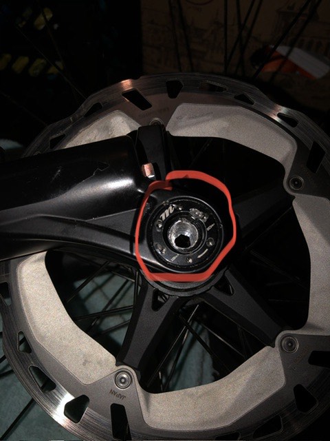

Marhvis88 Napisano 29 Sierpnia 2023 Udostępnij Napisano 29 Sierpnia 2023 (edytowane) Cześć, jestem nowym użytkownikiem i szukam rozwiązania.. posiadam amor Manitu Markhor Comp, ostatnio mialem zapieczoną sztywna oś, niestety przy próbie odkręcania koła obrobilem końcówkę sztywnej osi. Próbowałem różnych sposób… w rezultacie mi się udało odkręcić oś ale uszkodziłem nakrętkę w lewej goleni.. - chciałem zapytać czy jest możliwość wymiany tylko tego elementu w który, jest wkręcana sztywna oś? Jak tak to jak ja wykręcić? Wybić? I gdzie dostaną nowa nakrętkę? Pozdrawiam Piotrek będę wdzięczny za każda pomoc Edytowane 29 Sierpnia 2023 przez Marhvis88 Cytuj Odnośnik do komentarza Udostępnij na innych stronach More sharing options...
leejoonidas Napisano 30 Sierpnia 2023 Udostępnij Napisano 30 Sierpnia 2023 (edytowane) Wygląda na to że jednak nie wykręciłeś tej osi bo koło nadal siedzi na widelcu. Rozwierciłeś tylko gniazdo osi w miejscu w którym wchodzi klucz imbusowy 6mm. Nakrętka którą zaznaczyłeś odkręca się w lewą stronę. Skoro zrobiłeś masakrę z gniazda osi i nakrętki to teraz masz okazję przejść na oś typu Hexlock SL. Film poniżej może trochę rozjaśni twoją sytuację. https://m.youtube.com/watch?v=_g62HibECPA Edytowane 30 Sierpnia 2023 przez leejoonidas Cytuj Odnośnik do komentarza Udostępnij na innych stronach More sharing options...
Marhvis88 Napisano 30 Sierpnia 2023 Autor Udostępnij Napisano 30 Sierpnia 2023 Cześć, dzięki bardzo za odpowiedz. Oska tylko jest delikatnie wkręcona, chwyciłem koło tylko do transportu. W pierwszej próbie użyłem wykretaka ale wycinał aluminium w osi, potem próbowałem ruszyć ta „nakrętkę” w goleni ale bez skutecznie wiec zabrałem się za rozwiercanie i ukazało się ponownie gniazdo do którego wsadziłem długiego imbusa i wtedy dopiero po użyciu odpowiedniej siły udało się odkręcić ośkę. Mam pytanie odnośnie przedstawionego przez Ciebie rozwiązania czy, ten system pasuje do każdego Amora Manitu z Boost?? Pozdrawiam Piotrek Cytuj Odnośnik do komentarza Udostępnij na innych stronach More sharing options...
