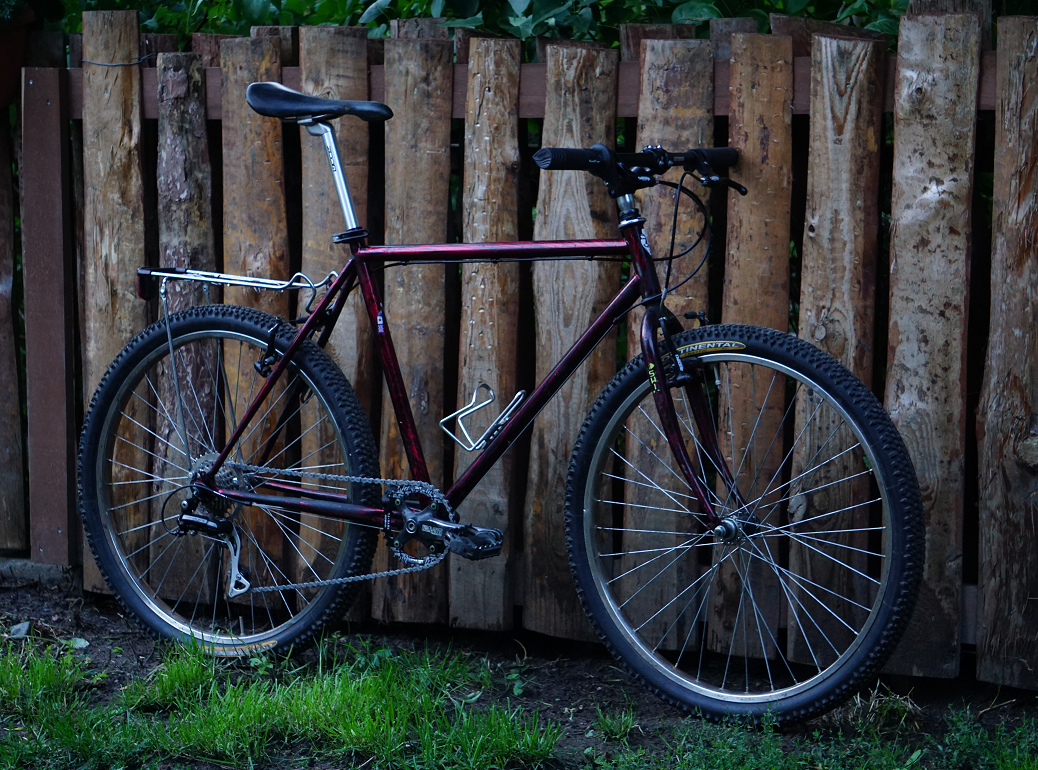

jeremiasz_bialy Napisano 29 Sierpnia 2023 Udostępnij Napisano 29 Sierpnia 2023 Hej, mam małe pytanie, czy jest możliwość poprawnego funkcjonowania łańcucha 116 ogniw na przerzutkach 3X7? Normalnie mam zamontowany łańcuch 114 ogniw i spodobał mi się inny, ale jest tylko opcja 116 ogniw, co o tym sądzicie? Nie chce kupować skuwacza do łańcucha, ale chce też by rower dobrze działał. Cytuj Odnośnik do komentarza Udostępnij na innych stronach More sharing options...
MikeSkywalker Napisano 29 Sierpnia 2023 Udostępnij Napisano 29 Sierpnia 2023 I tak musisz sobie skuć nowy łańcuch A jeśli masz długi wózek przerzutki to pewnie bez problemu będzie działało. Cytuj Odnośnik do komentarza Udostępnij na innych stronach More sharing options...
grzesiowu Napisano 29 Sierpnia 2023 Udostępnij Napisano 29 Sierpnia 2023 Kup se skuwacz - będziesz miał na resztę życia. To nie jest majątek Cytuj Odnośnik do komentarza Udostępnij na innych stronach More sharing options...
Mod Team sznib Napisano 29 Sierpnia 2023 Mod Team Udostępnij Napisano 29 Sierpnia 2023 3 godziny temu, jeremiasz_bialy napisał: czy jest możliwość poprawnego funkcjonowania łańcucha 116 ogniw na przerzutkach 3X7? Zależy od długości tylnego trójkąta ramy i jak "spasowany" jest obecny łańcuch" Kup, załóż i zobaczysz czy nie będzie za długi. Jak będzie i nie chcesz kupować skuwacza to do serwisu zanieś żeby skrócili. Albo kolegów popytaj, może ktoś skuwacz ma... 1 Cytuj Odnośnik do komentarza Udostępnij na innych stronach More sharing options...
