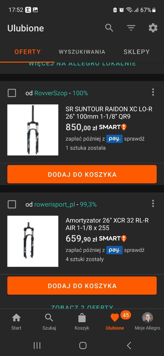

Od dawna przymierzam się do wymiany amora na powietrzny i chciałbym prosić o radę
Rower: MTB, Koło 26 cali , Rura 1 i 1/8, Klasyczna szybkozamykasz, hamulce tarczowe z mocowaniem PM
Jazda: Docelowo ścieżki rowerowe o zmiennym nachyleniu - podjazdy i zjazdy ale bez szaleństw.
Moja waga z ciuchami koło 100 kg
Nie chciałem wydawać miliona złotych,  jazda dosyć amatorska a rower w archaicznej już konfiguracji, stąd ciężko coś znaleźć
Myślałem o:
1. Suntour XCR 32 RL-R
2. Suntour Raidon XC LO-R
- Co i nich myślicie? Czym one w ogóle się różnią
Odpowiednio 660 zł i 850 zł. Mogę oczywiście dopłacić conieco czy wybrać innego producenta
A może amor pod koło 27.5?
