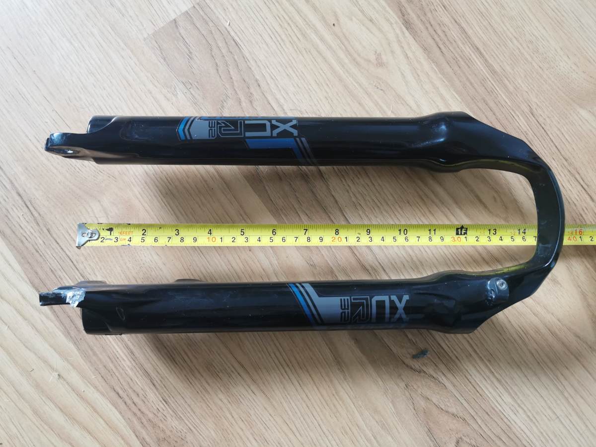

Mam XCR 32 coil na koło 26 z uszkodzonym lewym dropoutem. Chciałbym zamontować dolne golenie od XCR 32 coil 27,5 i używać tego amortyzatora w hardtailu 27,5 z kołami 27,5 ( o zmianę geometrii nie pytam, z tym sobie poradzę np. zmianą skoku).
Czy można wymontować ślizgi polimerowe, metalowe i uszczelki z dolnych goleni XCR 32 coil na koło 26 i zamontować do dolnych goleni XCR 32 coil na koło 27,5 ( te moje są jak nowe) IMG_20230828_151740-min.thumb.jpg.f9c9b93aa1ed9ee73a61acc8d366cf72.jpg
Pytanie: czy zakładając tylko dolne golenie od 27,5 do XCR na koło 26 będzie to można złożyć i będzie działać( oczywiście tylko delikatne zastosowania, przejażdżki po szutrach nierównych drogach, bez skakania)?
Moje obawy to kontakt korony widelca z mostkiem dolnych goleni przy pełnym wykorzystaniu skoku
Wersja 26 ma od środka osi do najbliższej części mostka łączącego golenie dolne 350mm, wersja 27, 5 około 370mm
