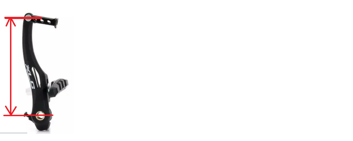

chudzinki Napisano 26 Sierpnia 2023 Napisano 26 Sierpnia 2023 (edytowane) Czy ktoś się orientuje jak jest podawana długość? Tak? https://www.centrumrowerowe.pl/hamulec-v-brake-shimano-alivio-br-t4000-pd1188/ https://www.rowertour.com/p/52933/xlc-br-v03-hamulec-v-brake-na-jedno-kolo-czarny?gad=1&gclid=CjwKCAjwxaanBhBQEiwA84TVXLXwu2ybxJAki6wDDsEsPxEOWqb_KROm8xAZOtJd6ptwrgnAFgW6YhoCVn8QAvD_BwE https://electofun.pl/czesci/1657-9782-hamulce-v-brake-xlc.html?gclid=CjwKCAjwxaanBhBQEiwA84TVXLkbmnXnnOUOPssrQpItoiRPj32rVAVDb6SbuWfj4PCMPAfqrCIAqxoC39kQAvD_BwE#/kolor-czarny Mógłbym napisać do kilku sprzedających, ale wiem, że z takimi szczegółami jest ciężko... Edytowane 26 Sierpnia 2023 przez chudzinki Cytuj

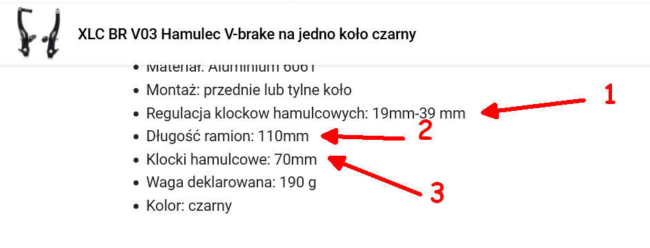

RabbitHood Napisano 28 Sierpnia 2023 Napisano 28 Sierpnia 2023 Podaję odpowiedź: okoń! (długość ramienia) Cytuj
chudzinki Napisano 28 Sierpnia 2023 Autor Napisano 28 Sierpnia 2023 Sorry, ale nie zaskoczyłem... 🤫 Co "do klocka" jak klocek jest ruchomy? Mnie interesuje długość całkowita tylko jak jest podawana? 🤔 Cytuj
RabbitHood Napisano 28 Sierpnia 2023 Napisano 28 Sierpnia 2023 1. Zakres przesunięcia klocka od piwotu. 2. Długość ramienia od piwotu do końca. 3. Klocek hamulcowy w najniższym położeniu od "góry". Przynajmniej ja tak rozumiem co "autor" miał na myśli. A od siebie dodam, że miałem vbrejki od kilku producentów (shimano, tektro i jakieś chińszczyzny) i nigdy nie było problemów że nie pasowało do koła. 1 Cytuj
chudzinki Napisano 28 Sierpnia 2023 Autor Napisano 28 Sierpnia 2023 Dzięki, ale chodzi mi tylko i wyłącznie o sposób mierzenia długości ramienia. Po zmianie opony na szerszą nie zmieściło mi się Tektro z błotnikiem. Pożyczyłem ramiona z innego roweru, ale muszę oddać 🙂. Cytuj
RabbitHood Napisano 28 Sierpnia 2023 Napisano 28 Sierpnia 2023 Na wysokość? No to nie wiem, czy będziesz miał szczęki dłuższe niż te ~11 cm od piwota. Cytuj
chudzinki Napisano 28 Sierpnia 2023 Autor Napisano 28 Sierpnia 2023 Jeżeli wymiar podają jak na moim obrazku to byłoby OK. Oby nie podawali po krańcach. Powysyłałem zapytania. Jak nie będzie odzewu to będę zamawiał i odsyłał jak będą za krótkie 🙂. Cytuj

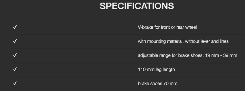

Garlock Napisano 28 Sierpnia 2023 Napisano 28 Sierpnia 2023 Wg mnie podaja od osi (obrotu) do osi zaczepienia wieszaka linki. To przynajmniej byłoby logiczne. Wymiar 70mm to długość klocka: 1 Cytuj
chudzinki Napisano 28 Sierpnia 2023 Autor Napisano 28 Sierpnia 2023 Logiczne i tak jest mierzone 😉. W zasadzie temat można zamknąć. Cytuj
