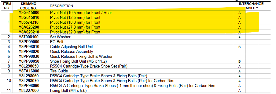

TheJW Napisano 24 Sierpnia 2023 Napisano 24 Sierpnia 2023 (edytowane) Ad 1. To zależy oczywiście od producenta i modelu. Ale dla typowych, popularnych szczęk Shimano z reguły tak właśnie jest. Ad 2. Zazwyczaj tak jest. Wynika to z konstrukcji rowerów. Korona (górna część) widelca jest zdecydowanie grubsza, niż rurki tylnego trójkąta ramy. Na stronie https://si.shimano.com/pl/ masz dokumenty nazwane "Exploded View". Są to schematy ich produktów oraz tabele części zamiennych. Możesz sobie otworzyć i porównać różnice, chociażby patrząc na numery części. Tu masz dla przykładu szczęki BR-R9100, kliknięte pierwsze z brzegu. Różnica jedynie w długościach śrub, a raczej tych długich nakrętek. Edytowane 24 Sierpnia 2023 przez TheJW 1 Cytuj
