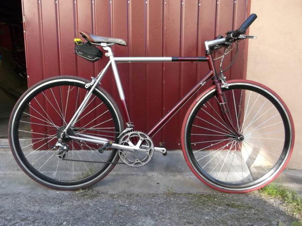

Słusznie zauważasz, że prosta kierownica nie jest przeszkodą w osiąganiu wysokich prędkości. Na poniższym rowerze zdarza mi się rozpędzać na zjazdach do ponad 70 km/h (max to 75 km/h), a wcale nie mam jakoś bardzo nisko ustawionej kierownicy:
Przy niskim wzroście (170 cm) preferuję długie ramy i długie mostki, ale kierownice umieszczone nie niżej niż siodełko. To pozwala na wyciągnięcie tułowia i znaczne pochylenie, dające efekt zmniejszenia powierzchni czołowej. Samo ułożenie rąk (ze zrozumiałych względów szersze niż w szosówce) aż tak bardzo na opory powietrza nie wpływa, chyba że ktoś ma "wiosło" 80 cm (u mnie 58 cm). W moim przypadku średnie z dłuższych tras też są tylko minimalnie niższe niż na szosówce, a pewność kontroli manetek i hamulców np. w takich sytuacjach jak poniżej jest dla mnie lepsza niż na rowerze z baranem i klamkomanetkami szosowymi.
Sam chwyt za rogi stosuję na takich długich zjazdach o dobrej nawierzchni i tu akurat teoretycznie dolny chwyt baranka sprawdziłby się lepiej (bo z rogów muszę wykonać obrót dłoni na klamki, a w szosówce mogę mieć klamki cały czas pod ręką), ale pod względem samej prędkości maksymalnej ja dużych różnic nie widzę (na szosie z baranem ze trzy razy w życiu jechałem 79 km/h i to z bardzo silnym wiatrem w plecy).

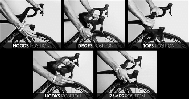

Właściwie to kierownica szosowa daje aż pięć pozycji:
How to Choose Between Mountain Bike Drop Bars vs. Flat Bars
Z tych wszystkich dla mnie tylko pozycja "hooks" jest najlepszym kompromisem pomiędzy oporem aerodynamicznym, kontrolą nad rowerem, możliwością obsługi zmiany biegów i hamulców i możliwością rozwijania dużej mocy. Właściwie to jeżdżąc szosówką z niej korzystałem w głównej mierze,. Z "tops" praktycznie nie korzystałem, bo uważam ją za niebezpieczną. "Drops" to jest do sprintu na stojąco, albo do mocnego pedałowania ale bez konieczności ciągłej zmiany biegów czy kontroli hamulca, no i opory powietrza wyższe (bo łokcie mniej ugięte i tułów mniej pochylony). "Hoods" jest niezła do podjazdów i takiej mniej intensywnej jazdy, "ramps" jeszcze bardziej prostuje pozycję tułowia i pozwala na podziwianie krajobrazu, ale nie intensywne pedałowanie.
Jest jeszcze pozycja, którą można nazwać "hoods aero", czyli mocno ugięte łokcie, ale np. na starych klamkomanetkach Campagnolo, ustawionych do w miarę dobrej dostępności z dolnych chwytów (drops, hooks), nie bardzo jest za co złapać.
Na poniższym filmie jest porównanie pokazujące, że niby ta pozycja jest najszybsza, ale nie ma tu porównania z pozycją "hooks" z mocno ugiętymi łokciami. Moim zdaniem z tą by przegrała. Jeśli się obserwuje kolarzy rozwijających naprawdę duże prędkości na zjazdach (nie mówię o jakichś dziwacznych aero tuck, tylko normalnej pozycji do zjazdu) to nikt nie robi tego na "hoods aero",  bo na pierwszym zakręcie by się zabił.
A jeśli chodzi o sam komfort hamowania, zmiany biegów i pewności prowadzenia to i tak wolę shimanowskie rapidfire na prostej kierownicy. Klamkomanetki szosowe to takie zło konieczne, czyli próba pogodzenia w miarę wygodnej obsługi zmiany biegów i hamulców z baranem, z kilku pozycji. Jakoś to działa, ale nigdy nie jest idealnie. I zwykle jedno kosztem drugiego.

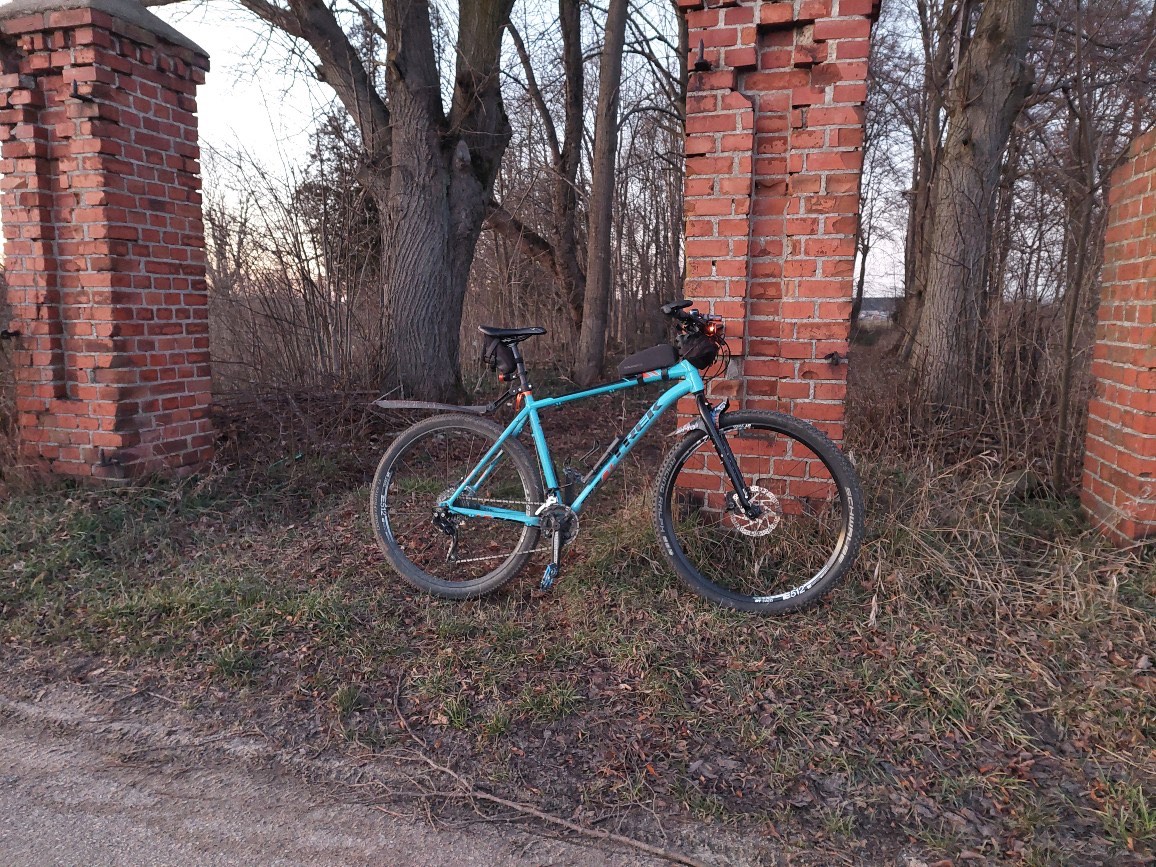

Odpowiednie rogi wewnętrzne dają dobry i pewny dostęp do klamek oraz utrudniony (ale jednak) do manetek. Zmieniają też ułożenie przedramion i trochę ramion na bardziej naturalne, zwężają pozycję, troszkę ją przy tym pochylając i dają odpocząć dłoniom i nadgarstkom.
Dla mnie, po latach prób z różnymi ułożeniami i modelami rogów zewnętrznych, okazały się strzałem w dziesiątkę - realna zmiana chwytu na wielogodzinnych wycieczkach z prostą kierownicą.
Pewnie bardzo daleko temu do zmian pozycji na baranku, ale jest to świetna sprawa, coś całkiem innego niż rogi zewnętrzne, które jeszcze bardziej rozszarzają pozycję na prostej kierze, potęgując w zasadzie wymuszone przez nią nienaturalne ułożenie ramion.

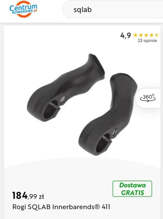

@KSikorski- jak zobaczyłem reklamę SQlab - to krótkie profilowane zewnętrzne dałem do wewnątrz - było jako tako. Teraz mam właśnie m-wave - da się redukować, może dlatego, że mam drobne dłonie z długimi palcami, ale fakt - jest trudno.
Jesienią będę miał SQlab - w Polsce już w zasadzie niedostępne, a jak już - to chore ceny. Kuzynka z Niemiec mi kupi. Ponoć mają najlepszą ergonomię.
Któryś kolega z forum pisał, że wewnętrzne Accenta też są niezłe.
Dużo pewnie zależy od dłoni czy ewentualnego gięcia kierownicy.

Z ciekawości sprawdziłem i faktycznie letnie słońce chyba za mocno komuś przygrzało pulpę między uszami - na Allegro ponad 800 zł, na jakiejśc innej stronie "promocja" i przecena z 800 na niecałe 700 zł. W Niemczech natomiast, i to na stronie SQLab z przesyłką gratis (co w DE jest rzadsze niż trafienie 6 w totka) za 39,95 EUR
