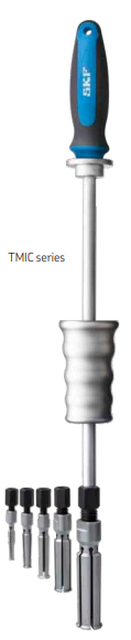

A ile tej sztycy siedzi jeszcze w ramie? Jak nie więcej niż 90mm to można popytać w warsztatach samochodowych czy mają ściągacz bezwładnosciowy do łożysk. Taki TMIC do SKF może dałby radę:
Albo coś podobnego (samoróbka???)

Ten przyrząd wydaje się idealny do tego.

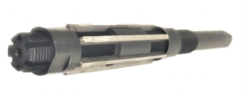

Przyszło mi do głowy, ze można by było uzyć nastawnego rozwiertaka i rozwiercić sztycę.
https://allegro.pl/oferta/rozwiertak-nastawny-nrze-hss-19-21-mm-wykanczak-13292656121?bi_s=ads&bi_m=productlisting:desktop:query&bi_c=YjY0YTNlM2UtZTJjNy00NWViLTk1NzgtYjFjMmI1NzJkYWI4AA&bi_t=ape&referrer=proxy&emission_unit_id=19ca2ec2-882b-4d01-8997-c5b816867fdd
Aluminium powinn iść stosunkowo łatwo. Tylko trzeba dobrać rozwiertak, który w dolnym zakresie średnicy wejdzie do sztycy a w górnym "zje" całą grubość ścianki.
