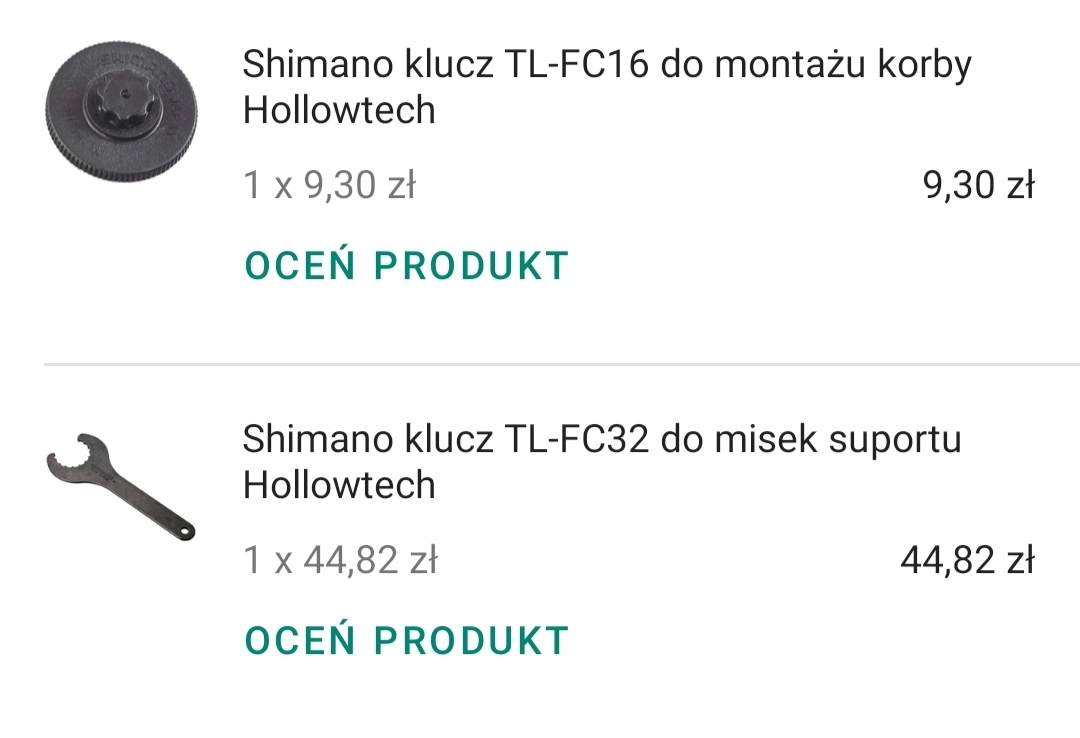

Greg1 Napisano 6 Września 2023 Udostępnij Napisano 6 Września 2023 To kup płaski do suportu, nie będziesz musiał nic łączyć i kombinować. I jeszcze potrzebujesz klucz do korby. Ja ostatnio kupowałem i miałem szczęście, że trafiłem na klucz Shimano w bardzo dobrej cenie: Też bym nie kombinował z tym suportem mt800 tylko bym wziął mt501 1 Cytuj Odnośnik do komentarza Udostępnij na innych stronach More sharing options...
Greg1 Napisano 7 Września 2023 Udostępnij Napisano 7 Września 2023 (edytowane) @marekmarek Tu masz te klucze Shimano w jeszcze lepszej cenie ale za to plus koszty wysyłki Klucz Shimano TL-FC32 do misek suportu Hollowtech Y13009210 (panrower.pl) Klucz Shimano TL-FC16 do regulacji luzu Hollowtech Y13009220 (panrower.pl) Edytowane 7 Września 2023 przez Greg1 Cytuj Odnośnik do komentarza Udostępnij na innych stronach More sharing options...
marekmarek Napisano 7 Września 2023 Autor Udostępnij Napisano 7 Września 2023 Raczej celuję w pełny, obejmujący cały wkład-chyba łatwiej takim operować. https://allegro.pl/oferta/klucz-do-okrecania-wkladu-suportu-hollowtech-romet-13447268687 https://allegro.pl/oferta/klucz-prox-b929-do-suportu-hollowtech-ii-nasadowy-8204091428 https://allegro.pl/oferta/klucz-tbbb10-do-suportu-hollowtech-ii-i-centerlock-13952419878 O tym trzecim piszą w opisie: klucz kompatybilny również z zewnętrznymi nakrętkami tarcz Shimano Deore Centerlock Chyba każdy z nich taki jest-są, muszą być identyczne, żeby pasować do wkładów. Cytuj Odnośnik do komentarza Udostępnij na innych stronach More sharing options...
