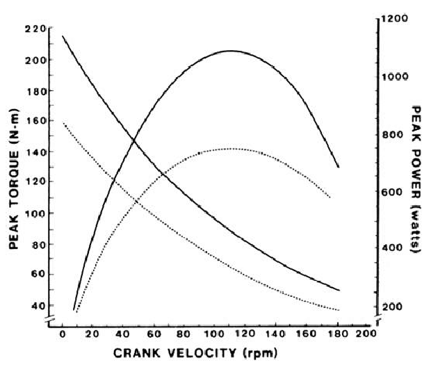

Analiza sił na pedałach pozwala zaobserwować dwie prawidłowości:
1. Im wyższa moc, tym bardziej impulsowe pedałowanie, ale i nieco mniejsza praca negatywna w drugiej fazie cyklu.
2. Im wyższa kadencja, tym mniejsza siła maksymalna na korbie (spadek momentu obrotowego) i większa praca negatywna w drugiej fazie cyklu.
Wybór optymalnej w danej chwili kadencji jest uzależniony od potrzeb i zawsze jest to jakiś kompromis mechanicznej efektywności, wydajności energetycznej i zapotrzebowania na moc.

Rysunek 4 na 8 stronie sugeruje, że to zwykłe pedały.
Nie, tak po prostu wygląda kierunek i wielkość sił nawet, gdy noga jest połączona z pedałem, choć wiem, że niektórym trudno to przełknąć.
Jeśli chodzi o kadencję i moc,  to niezależnie od osobnika, przebieg mocy i momentu obrotowego w funkcji kadencji wygląda mniej więcej tak:
Maksymalna moc jest osiągana przy wysokiej kadencji, pomimo już znacznego spadku momentu obrotowego, bo moc wynika z iloczynu obrotów i momentu, więc tak długo jak wzrost obrotów "nadrabia" spadek momentu, moc rośnie. Tu akurat jest podobnie jak w silnikach spalinowych, gdzie przy maksymalnej mocy moment obrotowy jest już niższy niż jego maksimum, czasem znacznie (wysokoobrotowe silniki wolnossące). Człowiek ma jednak pewną cechę bliższą silnikom elektrycznym, czyli zdolność generowania maksymalnego momentu od najniższych obrotów.
