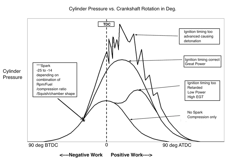

marvelo Napisano 14 Czerwca Udostępnij Napisano 14 Czerwca (edytowane) 3 godziny temu, kaido2 napisał: Nie będę opisywał szczegółów , bo to jest i tak dla typowego rowerzysty nieistotne, natomiast to co różni obrót korby typowego amatora, od wyszkolonego zawodnika to to iż obrót jest pełen, płynny a na korbę jest podawana cały czas ta sama siła niezależnie od miejsca w którym się ona znajduje Masz na to jakieś dowody? Pomiary? Powiedz to jakiemuś biomechanikowi to Cię sprowadzi na ziemię, a upadek będzie bolesny. 3 godziny temu, kaido2 napisał: Pomiary prowadzone przez specjalistów w klubach przedstawiają co innego , a niżeli można to znaleźć w sieci. No to pokaż te pomiary? Bo jak nie, to Twoi "specjaliści" od razu nadają się do zwolnienia. Edytowane 14 Czerwca przez marvelo Cytuj Odnośnik do komentarza Udostępnij na innych stronach More sharing options...
marvelo Napisano 14 Czerwca Udostępnij Napisano 14 Czerwca (edytowane) 3 godziny temu, kaido2 napisał: tak ludzką nogę jak i innej części ciała u innych sportowców, można doprowadzić do takiego stanu aby działa jak typowy tłok w silniku, dodając wysoki rytm uzyskuje się napęd niemal że płynny, bez żadnych martwych punktów, negatywnej pracy itd... Tym zdaniem przeczysz sam sobie (poprzednie twierdzenie o stałej sile na korbie u wytrenowanych), bo tłok silnika spalinowego w żadnym razie nie działa płynnie. Silnik, jako cała konstrukcja, powyżej pewnej granicy minimalnych użytecznych obrotów już tak, ale to wynika dopiero z konstrukcji całego silnika. W silniku czterosuwowym masz jeden suw pracy (dla jednego cylindra) na dwa obroty wału korbowego. Ssanie - sprężanie - praca - wydech. Ciśnienie w cylindrze w trakcie spalania mieszanki też jest impulsowe i wciąż się zmienia. Płynność działania wynika dopiero z obecności przeciwwag na wale, koła zamachowego (obecnie coraz częściej dwumasowego), pewnego minimalnego pułapu obrotów i ze zwiększenia liczby cylindrów. Silnik Fiata 126p pracował mniej płynnie niż Fiata 125p i to się czuło. 3 godziny temu, kaido2 napisał: Wysoki obrót w połączeniu z siłą tu zupełnie inna efektywność i prędkość. Na tej efektywności i dynamice w kolarstwie głównie się bazuję , bo dzięki temu można skutecznie szarpnąć odstawiając przeciwnika na tyle skutecznie , ze gdy nie pilnuje koła nie jest w stanie skutecznie zareagować w odpowiednim momencie. wysoki obrót +odpowiednia technika( dobrana do sytuacji) obrotu korbą pozwala rozegrać w mig daną sytuację u dobrze wytrenowanego zawodnika. Takie rzeczy to wiem nawet ja, a platformy wcale tu nie przeszkadzają. Edytowane 14 Czerwca przez marvelo Cytuj Odnośnik do komentarza Udostępnij na innych stronach More sharing options...

zekker Napisano 15 Czerwca Udostępnij Napisano 15 Czerwca 21 godzin temu, marvelo napisał: Tym zdaniem przeczysz sam sobie (poprzednie twierdzenie o stałej sile na korbie u wytrenowanych), bo tłok silnika spalinowego w żadnym razie nie działa płynnie. Noga to nie tłok silnika, mimo podobieństw nie ma co porównywać. Przede wszystkim tłok w silniku spalinowym wytwarza siłę tylko w jednym ruchu, przy spalaniu mieszanki - to jest odpowiednik nacisku na pedał. Noga ma też możliwość ciągnięcia, gdy w tym czasie tłok dokonuje kompresji lub wydechu i siły nie wytwarza. Ba, noga ma możliwość pchania i ciągnięcia również w płaszczyźnie poziomej, tego żaden tłok już nie zrobi. Mechanika nogi jest dużo bardziej złożona niż mechanika tłoka w silniku spalinowym, czy nawet parowym gdzie cykl napędowy mógł być w obu kierunkach tłoka. W silnikach cieplnych zawsze jest moment jałowy, czy wręcz dodający oporów. Przy odpowiednim wytrenowaniu i uwiązaniu nóg do pedałów, da się zrobił pełny obrót ciągle przykładając siłę napędzającą. Czy jest stała, to już inna kwestia i śmiało można założyć że nie jest, chyba że ktoś zrobi bardzo specyficzny trening i w zasadzie nie rozwinie głównych mięśni napędzających rower. 1 Cytuj Odnośnik do komentarza Udostępnij na innych stronach More sharing options...
