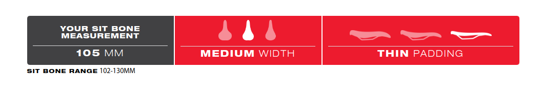

jarek74 Napisano 22 Sierpnia 2023 Autor Udostępnij Napisano 22 Sierpnia 2023 Mi wyszło coś takiego na tej stronie .Teraz pytanie w którym miejscu mierzyć siodełko? Bo chyba wygląda na to ,że mam za szerokie nie za wąskie :). Może przez to boli krocze:)?:) Cytuj Odnośnik do komentarza Udostępnij na innych stronach More sharing options...

Greg1 Napisano 22 Sierpnia 2023 Udostępnij Napisano 22 Sierpnia 2023 Wyszło Ci, że rozstaw kości masz 105 mm czyli siodełko 140 lub 146 mm (bo wiem, że takie są na rynku a chyba nie słyszłaem o 140 mm) wydaje się być rzeczywiście trochę za szerokie bo jak dodasz te 10-15 mm na stronę to wychodzi Ci szerokość siodełka 125-135 mm i takie siodełka o szerokości 135 mm są w sprzedaży. Ale w tutaj piszą, że siodełka o szerokości 135 mm są dla ludzi z rozstawem kości kulszowych poniżej 100 mm i że mężczyźni statystycznie mają rozstaw kości między 100 a 120 mm i powinni mieć siodełka o szerokości minimum 140 mm żeby prawidłowo podeprzeć kości kulszowe Cytuj Odnośnik do komentarza Udostępnij na innych stronach More sharing options...

pytkum Napisano 23 Sierpnia 2023 Udostępnij Napisano 23 Sierpnia 2023 (edytowane) Przecież wtb na obrazku sugeruje Ci średnią szerokość siodełka (medium width), czyli u nich w zależności od modelu jest to 140-148 mm. Takiego bym szukał. Edytowane 23 Sierpnia 2023 przez pytkum Cytuj Odnośnik do komentarza Udostępnij na innych stronach More sharing options...
