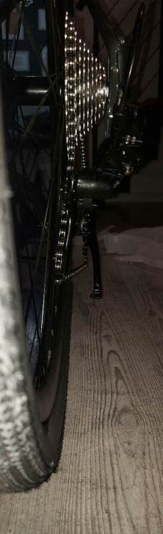

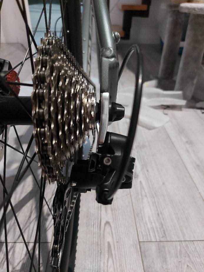

Palianytsia Napisano 12 Stycznia Udostępnij Napisano 12 Stycznia Witam, wszystkich. Nie mam doświadczenia. Kupiłem przez internet pierwszy nowy rower(romet boreas 1), dostałem [uszkodzony], a konkretnie wózek [tylnej przezutki] (sram apex 1x10) zawadza o szprychy koła. Chciałbym wiedzieć czy uszkodzona sama przezutka czy może hak na którym zamocowana. (Hak delikatnie jest wygięty). Cytuj Odnośnik do komentarza Udostępnij na innych stronach More sharing options...
KSikorski Napisano 12 Stycznia Udostępnij Napisano 12 Stycznia Mało widać bo zdjęcie ciemne, ale prawdopodobnie do wymiany zarówno hak jak i przerzutka. To nowy rower, więc niech przewoźnik pokrywa straty. 1 Cytuj Odnośnik do komentarza Udostępnij na innych stronach More sharing options...
Palianytsia Napisano 12 Stycznia Udostępnij Napisano 12 Stycznia Cytuj Odnośnik do komentarza Udostępnij na innych stronach More sharing options...
uzurpator Napisano 12 Stycznia Udostępnij Napisano 12 Stycznia Przerzutce pewno nic nie ma, ale hak trzeba conajmniej naprostować. Chociaż profilaktycznie kazałbym wymienić. Cytuj Odnośnik do komentarza Udostępnij na innych stronach More sharing options...
