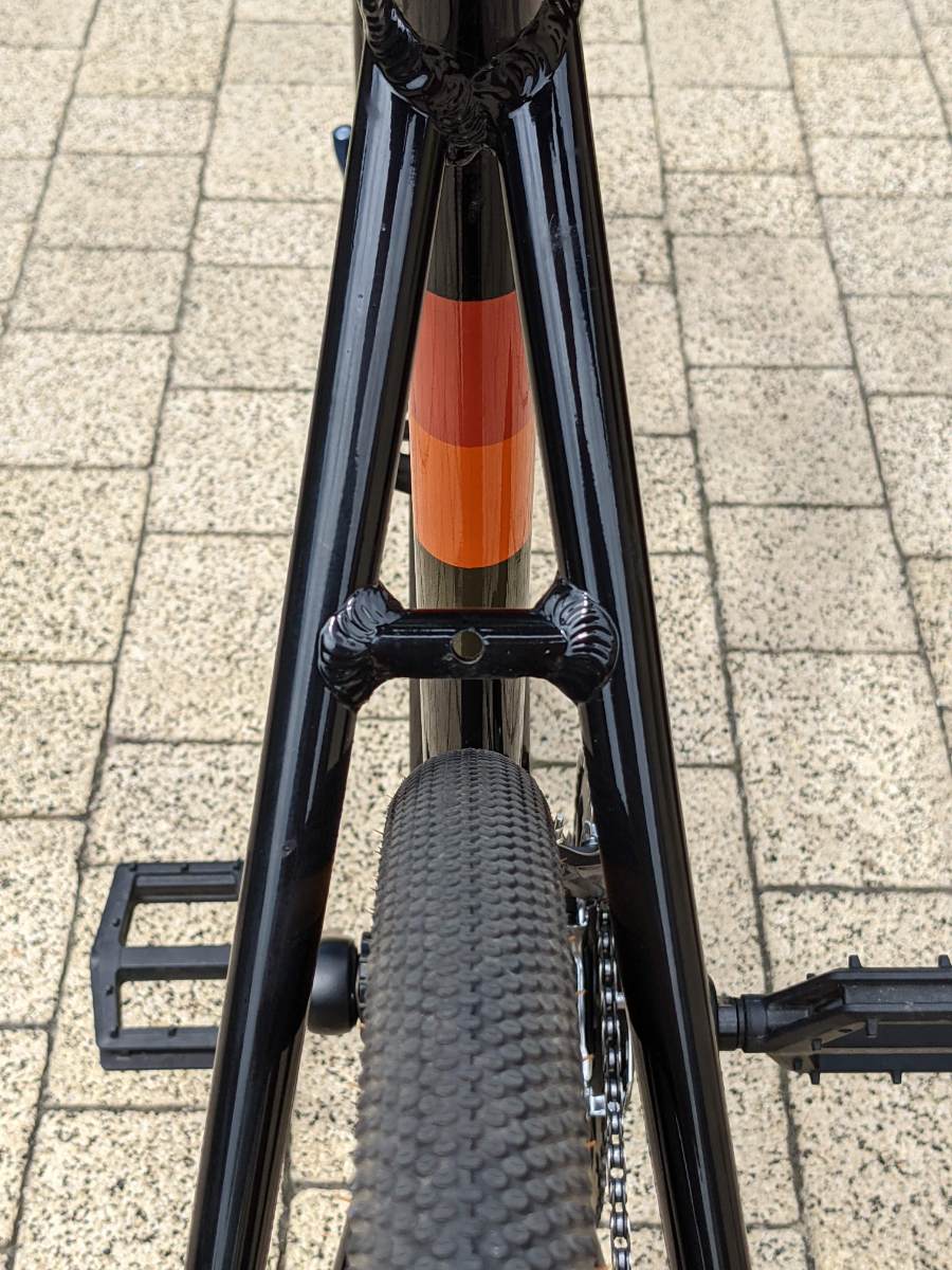

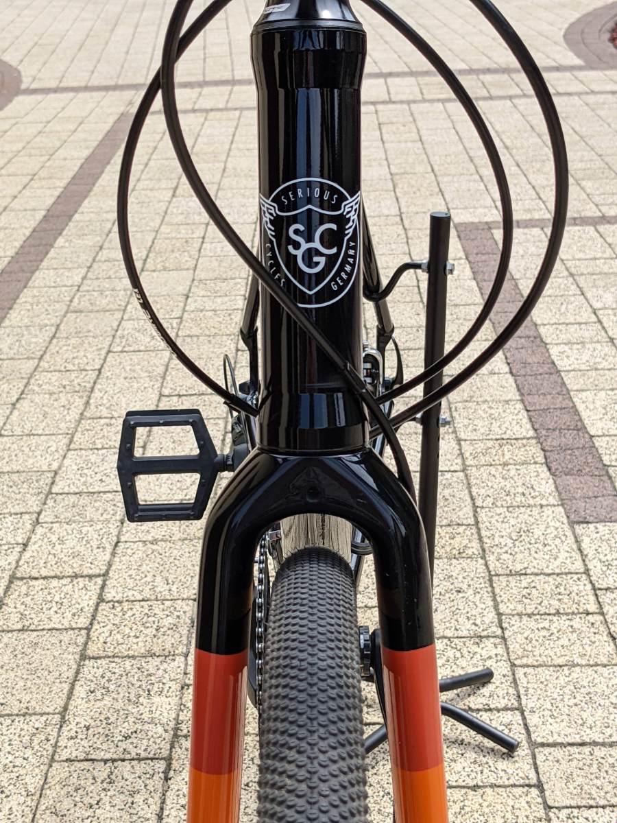

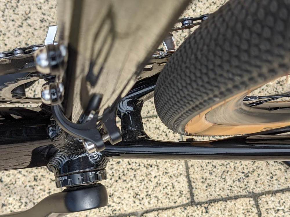

Od jakiegoś czasu noszę się że zmianą opon na szersze niż te które posiadam, obecnie 35c.
Latam głównie po lesie, plus dojazd .
Pytanie zasadnicze czy zmiana na 40c w górę będzie odczuwalna oraz czy to gra warta zachodu. Jeżeli tak, to na jakie opony zwrócić uwagę w kwocie do 100pln + ?

  Jeśli rower nie jest komfortowy to moim zdaniem, w tym przypadku, najlepiej wymienić ramę.  Coś tam może odczujesz mając te extra 5mm opony ale wiele samą grubością gumy nie ugrasz bo po prostu jest za mało miejsca na eksperymenty.  Można jeszcze próbować szczęścia ze sztycą tytan / karbon / Cane Creek Thudbuster etc. lub z siodłem na sprężynach.  Ale jeśli siodło będzie skórzane to komfort przyjdzie dopiero po wieeeeelu kilometrach, jak się już skóra wyciągnie i ułoży do zadu Waszmości.

Teoretycznie.  Co stoi na przeszkodzie abyś się przekonał organoleptycznie czy jednak pasi, przy okazji sprawdzając czy 42c wlezie czy nie?
