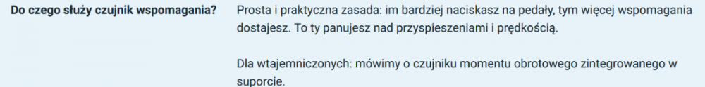

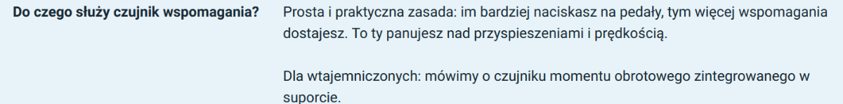

Kettler Napisano 1 Września 2023 Udostępnij Napisano 1 Września 2023 (edytowane) Mam pytanie do @XC100S czy ten Riverside 500 E faktycznie ma czujnik momentu obrotowego w piaście i waży 22 kg ? Edytowane 1 Września 2023 przez Kettler Cytuj Odnośnik do komentarza Udostępnij na innych stronach More sharing options...
PiotrWie Napisano 1 Września 2023 Udostępnij Napisano 1 Września 2023 5 minut temu, AdventureTime napisał: Czy kaseta + 8-biegowy tryb, hamulce hydrauliczne zamiast mechanicznych (w Riverside 500e) będą rzutować na funkcjonalności i żywotności względem wolnobiegu, 8x3 ? Hamulce hydrauliczne są zdecydowanie lepsze - mają dużo większe możliwości dawkowanie siły hamowania, mechaniczne są praktycznie zero jedynkowe, trzy biegi z przodu są niepotrzebne, kaseta z tyłu daje możliwość późniejszych modyfikacji napędu. 1 Cytuj Odnośnik do komentarza Udostępnij na innych stronach More sharing options...
XC100S Napisano 1 Września 2023 Udostępnij Napisano 1 Września 2023 Godzinę temu, Kettler napisał: Mam pytanie do @XC100S czy ten Riverside 500 E faktycznie ma czujnik momentu obrotowego w piaście i waży 22 kg ? Zwykły czujnik obrotu na suporcie, nie nacisku. Cytuj Odnośnik do komentarza Udostępnij na innych stronach More sharing options...
