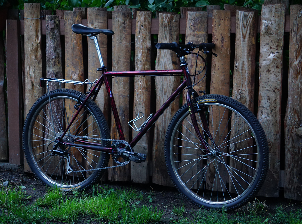

Mam suport starego typu, jak i rower stary :) mufa 67.98mm, długość osi starego suport 132mm, w środku gwinty 32.86mm. Na forach piszą ze mogę normalnie 127,5mm dać, czy lepiej szukać 132? na kwadrat

Długość suportu dobiera się do korby. Jeśli zmienisz 132 na 127,5 to korba będzie 2,25mm bliżej ramy. To czy taka zmiana będzie istotna musisz sobie sam odpowiedzieć, nie wiemy jaką masz linię łańcucha i ile miejsca między korbą a ramą
