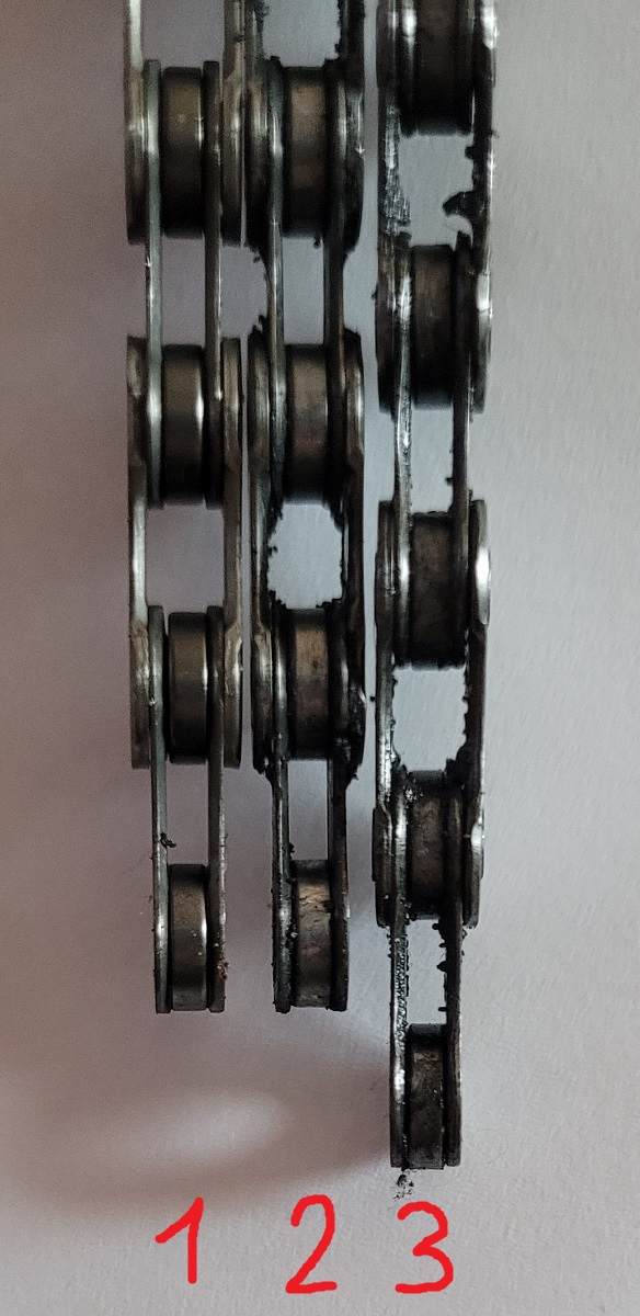

szczupak56 Napisano 7 Sierpnia 2023 Napisano 7 Sierpnia 2023 Cześć, chciałbym się z Wami podzielić moimi doświadczeniami z łańcuchem z aliexpress. Jestem początkującym rowerzystą jak i serwisantem swoich rowerów. Poprzednie dwa łańcuchy kupiłem w wersji OEM bez pudełek, dlatego też nie wiedziałem jak wygląda oryginalnie zapakowany produkt. Przechodziłem na napęd 1x11, zakupiłem łańcuch Shimano 11s na ali. Przyszedł w "fabrycznym" kartonowym opakowaniu, wszystkie folijki, papiery. No fajnie, łańcuch założyłem do roweru. Po przebiegu 319km postanowiłem sprawdzić wyciągnięcie łańcucha przyrządem (wiem, że to słaba metoda, ale coś tam można się dowiedzieć) i przymiar 0.75 wpadł bez problemu, 1.0 również. Łańcuch zdemontowałem, kupiłem stacjonarnie nowy łańcuch Shimano 11s. Mając oba łańcuchy postanowiłem je zmierzyć zawieszając je na gwoździu. Wynik widoczny jest na zdjęciu. Długość łańcucha nowego to około 146,5cm. Wyciągnięcie 1% oznacza 14,6mm. W moim przypadku wyciągnięcie wynosi 10mm co daje 0,68%. Jak widać przyrząd pokazuje co chce, ale łańcuch i tak idzie na złom. Moja wina, bo chciałem zaoszczędzić a ostatecznie musiałem kupić drugi łańcuch. 1 Cytuj

szczupak56 Napisano 7 Września 2023 Autor Napisano 7 Września 2023 Mała aktualizacja tematu. Dodaję zdjęcia trzech łańcuchów. 1. nowy shimano hg701 2. używany shimano hg701 z przebiegiem 872km 3. shimano z aliexpress z przebiegiem 319km (to ten z pierwszego postu) Będę rotował dwa łańcuchy z kasetą Shimano SLX M7000 aż wszystko padnie. 1 Cytuj
cervandes Napisano 7 Września 2023 Napisano 7 Września 2023 No szok Ja olałem rotowanie, przejechałem... 2 tysiące na jednym HG701 i póki co nie wyciągnął się ani o włos ❤️ Cytuj

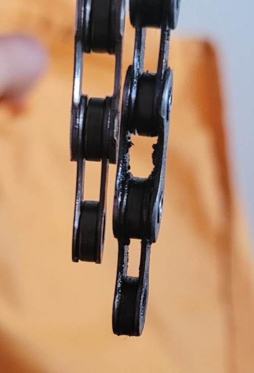

szczupak56 Napisano 10 Lipca 2024 Autor Napisano 10 Lipca 2024 Aktualizacja tematu. Szokiem było to, że podróbka jest tak słabo wytrzymała. Niżej dodaję zdjęcia trzech łańcuchów Shimano Hg701 tym razem oryginalnych. 1. hg701 - przebieg 872km 2. hg701 - przebieg 2744km 3. hg701- nowy Kasetę mam wciąż tą samą wliczając jej używanie z podrobionym łańcuchem z ali, który po 300km rozciągnął się 0,68%. Obecny przebieg kasety to 3947km. Miałem nie rotować łańcuchów, ale po porównaniu długości na gwoździu założę ten z przebiegiem 872km. 1 Cytuj
