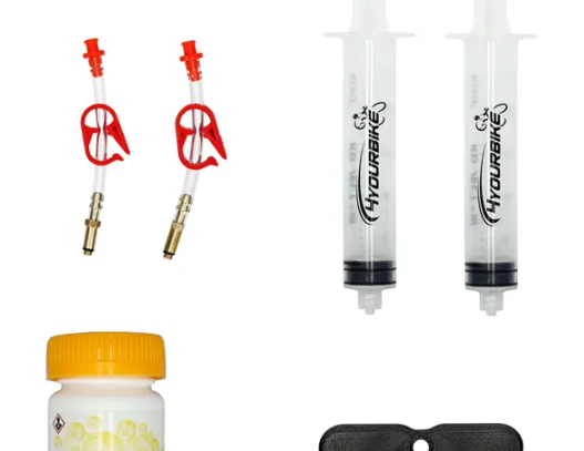

dybala3333 Napisano 7 Sierpnia 2023 Napisano 7 Sierpnia 2023 Siema Posiadam Hamulce Sram Guide T i od ostatniego czasu manetka bardzo lekko chodzi a rower słabo hamuje dlatego postanowiłem że je odpowietrzę. Zakupiłem więc zestaw do odpowietrzania lecz nie wiem czy mogę użyć PŁYN HAMULCOWY DOT 4 – 60ML który jest dołączony do zestawu czy lepiej zakupić Płyn hamulcowy SRAM 5.1 DOT którego ludzie używają na youtube Cytuj

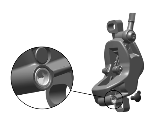

chudzinki Napisano 7 Sierpnia 2023 Napisano 7 Sierpnia 2023 Możesz śmiało użyć DOT4 tylko sprawdź czy masz dobry zestaw, bo pewnie potrzebujesz końcówki Bleeding Edge. 1 Cytuj
chudzinki Napisano 7 Sierpnia 2023 Napisano 7 Sierpnia 2023 (edytowane) Jak masz taki port to tym zestawem nie odpowietrzysz. Edytowane 7 Sierpnia 2023 przez chudzinki Cytuj
dybala3333 Napisano 7 Sierpnia 2023 Autor Napisano 7 Sierpnia 2023 (edytowane) a możesz podesłać mi jakim zestawem odpowietrzę Edytowane 7 Sierpnia 2023 przez dybala3333 Cytuj
chudzinki Napisano 7 Sierpnia 2023 Napisano 7 Sierpnia 2023 Sprawdź najpierw czy faktycznie masz taki port, bo nie jestem pewny. Jeżeli tak to potrzebujesz zestawu z taką końcówką lub możesz dokupić ją osobno https://www.google.com/search?q=Końcówka+Bleeding+Edge+sram&rlz=1C1YTUH_plPL1061PL1061&sxsrf=AB5stBhCowrEtEam-ZBGwPB0f3lqch4AIA%3A1691420667607&ei=-wfRZN3WJKDPwPAP_JeMgAQ&ved=0ahUKEwidwLuA6cqAAxWgJxAIHfwLA0AQ4dUDCA8&uact=5&oq=Końcówka+Bleeding+Edge+sram&gs_lp=Egxnd3Mtd2l6LXNlcnAiHUtvxYRjw7N3a2EgQmxlZWRpbmcgRWRnZSBzcmFtSIgPUKkDWMAMcAF4AJABAJgBgwGgAaMEqgEDMi4zuAEDyAEA-AEBwgIIEAAYogQYsAPCAgUQIRigAcICCBAhGBYYHhgd4gMEGAEgQYgGAZAGAg&sclient=gws-wiz-serp Cytuj
dybala3333 Napisano 7 Sierpnia 2023 Autor Napisano 7 Sierpnia 2023 Manetka mi bardzo luźno chodzi i klocki bardzo słabo się zaciskają przez co rower nie hamuje podczas jazdy czyli muszę dokupić tą końcówkę Cytuj
