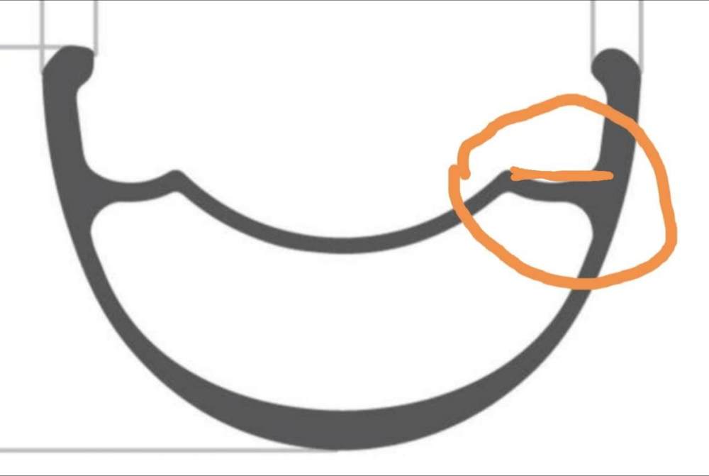

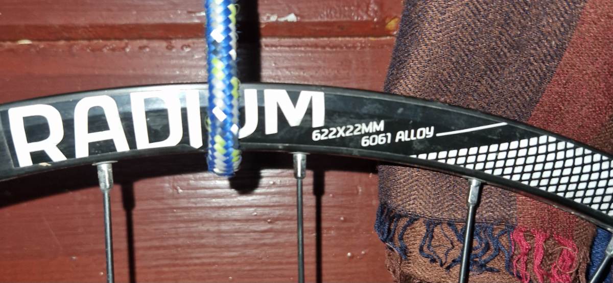

6 minut temu, leejoonidas napisał:
Ten zaznaczony element obręczy.
Rozumiem.
Czyli musi być wklęsły.
Idę sprawdzić obręcz jeszcze jeden raz.
Ps. Znalazłem test mojego roweru o tam pisze że koła są TR.
https://bikemagic.com/gear/mtb-bike-reviews/review-cube-sting-120-race-29.html

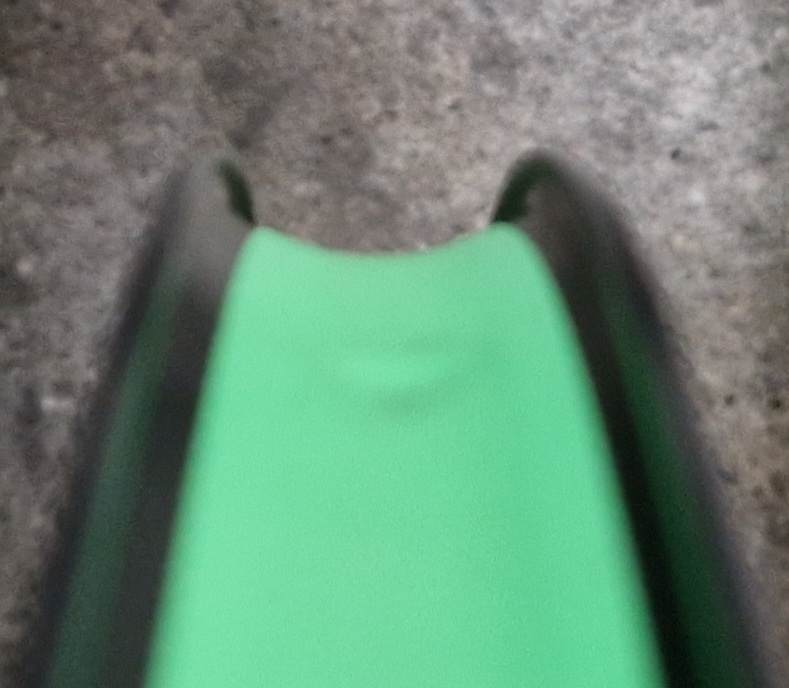

Rozumiem.
A patrząc na moją obręcz nie jest.
Ps2. Kupię zestaw na jedno koło i sprawdzę czy da radę zrobić TR.

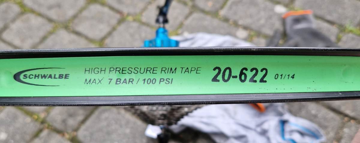

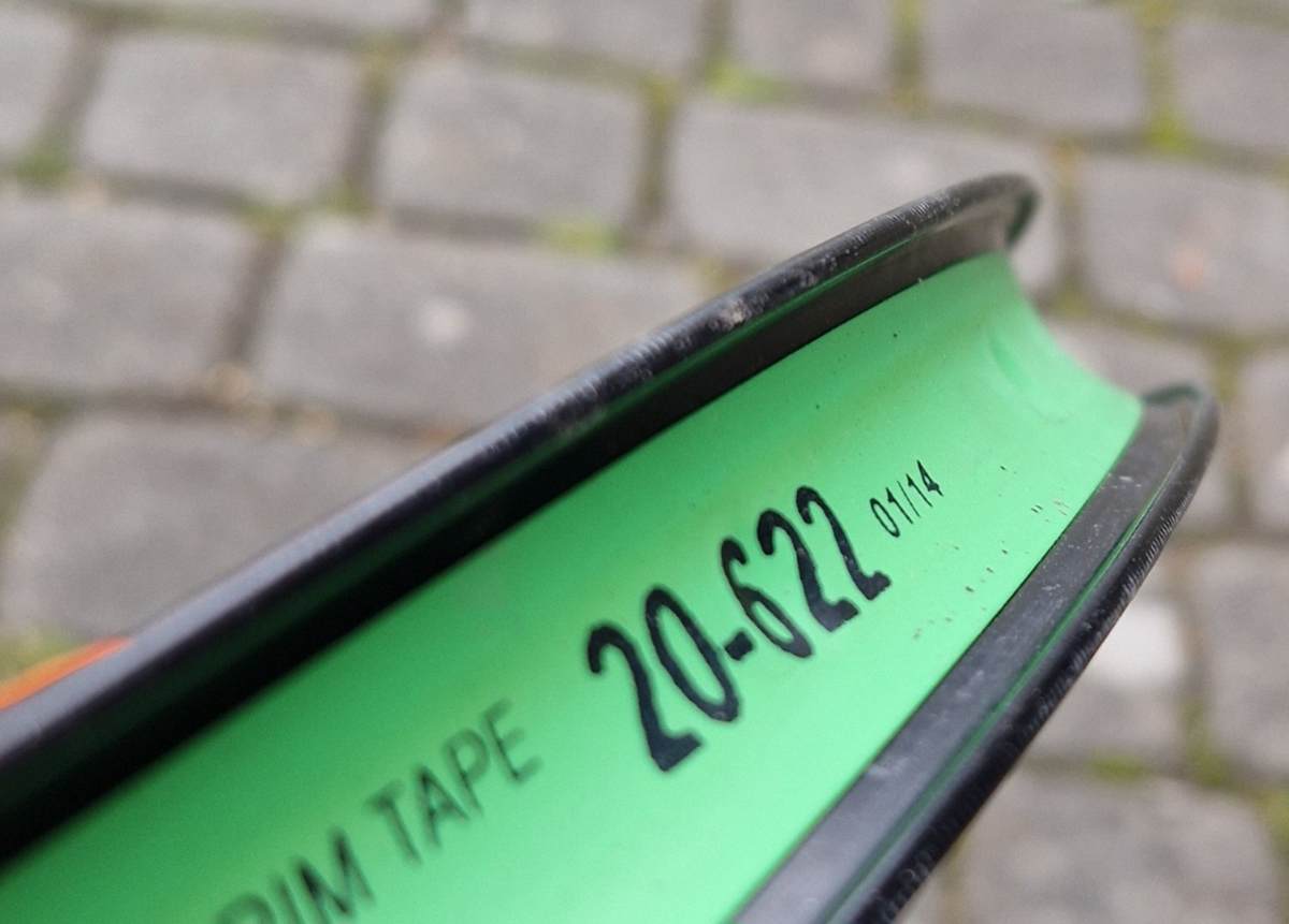

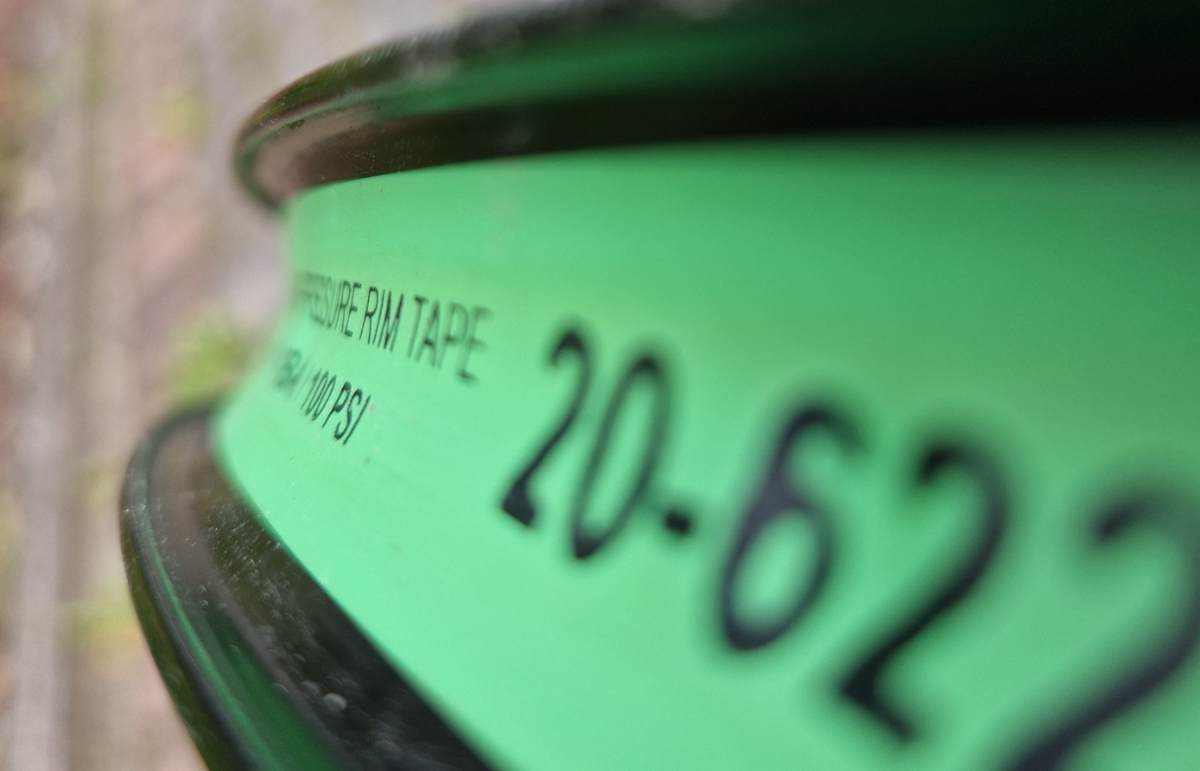

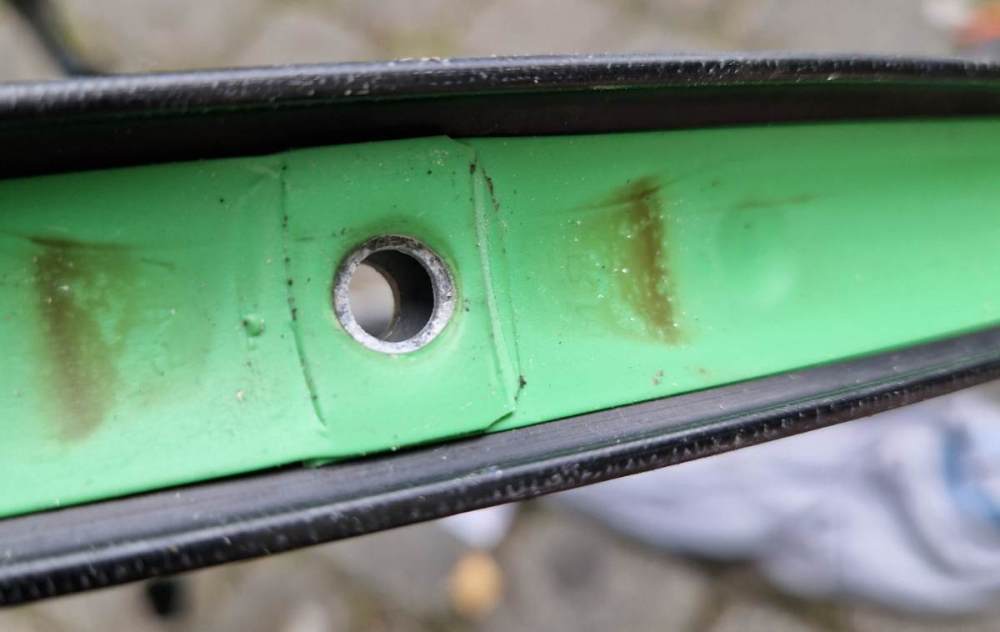

Taśmę dobierz do szerokości obręczy aby nie wychodziła na boki. Sprawdź obręcz w środku czy nie ma jakiś nierówności zwłaszcza przy łączeniu obreczy i otworze na wentyl. Jak trzeba to drobny papier ścierny i przeszlifować. Ja w moich niby tubeless ready musiałem nałożyć dwie warstwy lakieru w miejsce łączenia obręczy i szlifować. 😕
